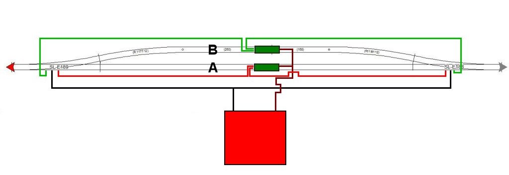

Le mie conoscenze di elettrotecnica sono molto basilari, quindi non vorrei dire stro... stupidaggini, ma mi sembra che tu la faccia più complicata di come è.
Spiego meglio l'idea di collegamento che ho:
reed.jpg [ 29.74 KiB | Osservato 10351 volte ]
Tracciati A e B, rispettivamente corretto tracciato e deviata.
Il Reed A appena viene superato dal magnete chiude il circuito rosso, spostando gli aghi dei deviatori sulla deviata. Dato che i deviatori sono "pensanti", spostano anche la corrente dei binari sulla deviata. Quindi il treno A si ferma, mentre il tratto alimentato è il B.
Quando arriva il treno B, entra in deviata e attiva il reed B che chiude il circuito verde e fa spostare gli aghi dei deviatori sul corretto tracciato. Ergo, il treno B resta senza corrente e si ferma, il tratto A viene rialimentato e il treno A riparte.
Tutto qui, può funzionare sia in digitale che in analogico. L'unico dubbio è se sono sufficienti i reed da 3A già come relé di potenza o se invece è consigliabile usare il reed come comando e per il circuito di potenza utilizzare un relé monostabile.
Eventualmente l'impulso potrebbe essere dato da un modulo a scarica capacitativa, che eviterebbe anche il rischio di bruciare i motori se si inceppa qualcosa.
Non capisco poi perchè il magnete dovrebbe essere per forza sulla loco o sul primo vagone. Un magnete è un magnete, dove lo metti funziona uguale. Mettendolo a metà treno (e con il reed nel mezzo del tratto isolato) dovrebbe fare il suo lavoro in maniera bidirezionale. Dato che si tratta di un tratto nascosto, non c'è inoltre bisogno di modulare la frenata e la ripartenza. Non si vedono, quindi possono anche essere "brutali". Basta solo che il treno in fermata abbia quel minimo di inerzia necessaria a superare (e quindi sganciare) il reed, ma non dovrebbe essere un problema con un treno in corsa.

A mio avviso funziona anche bidirezionalmente ma questo schema che utilizza la commutazione degli aghi come alimentazione dei binari e i reed per segnali di potenza deve essere considerato assolutamente come "entry level".
Potrebbe essere il caso di raffinarlo un po'... :D
In realtà non penso di comandare la corrente grazie agli aghi, ma con uno doppio switch da applicare ai motori dei deviatori peco. L'effetto è identico, ma un po' più stabile che un semplice ago.
Comunque le soluzioni più semplici sono le migliori :) Se ad esempio riesco a fare a meno dei relé... perchè anche il reed alla fine è un relé monostabile... solo un po' fragilino...

Lo realizzerei comunque con un dispositivo a scarica capacitiva per l'azionamento dei deviatoi perché nel caso accidentalmente un magnete si fermasse sul reed fotti la bobina...
