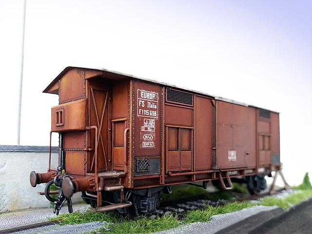

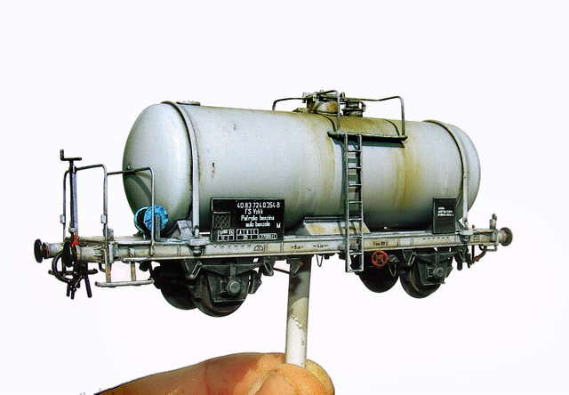

Condivido con quanto ha scritto Dario, comincia con dei carri merci.
La tecnica più semplice è quella di schiarire e scurire il colore di base, una verniciatura troppo uniforme sa di nuovo.
I vari lavaggi, li puoi eseguire con piccole quantità di colore ad olio, molto diluito. Va benissimo l'acqua ragia che non intacca la plastica.
Solitamente grigio e marrone scuro, dipende dal colore del carro. In questo caso il carro coperto e la cisterna.
Alla fine qualche colpo "pazzo" tipo colature, ruggine, scrostature ecc.
Saluti, Gianni.

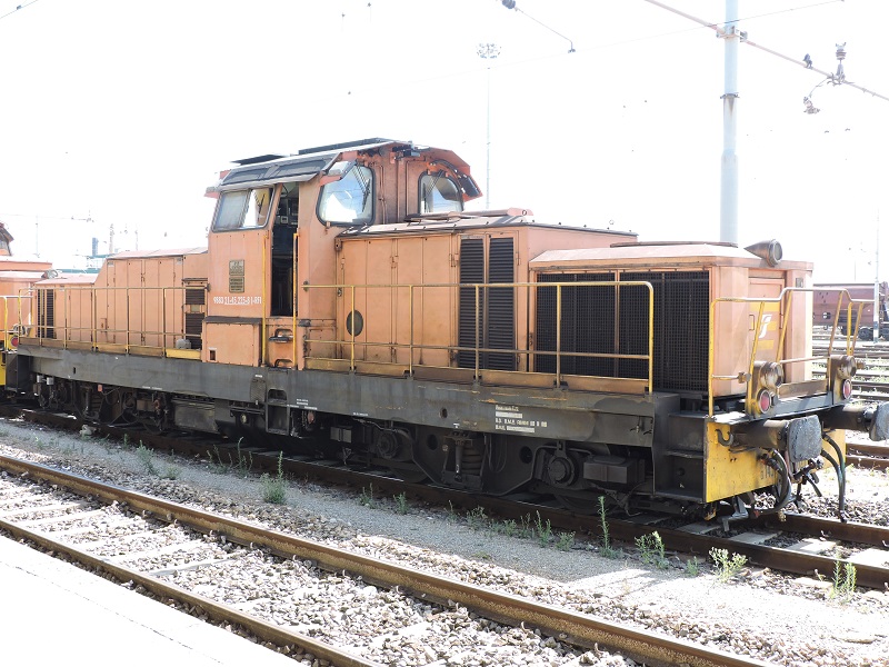

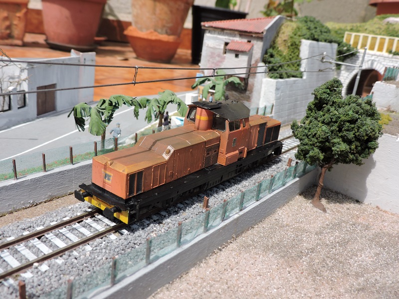

Io ho in costruzione/elaborazione una D 145 Ferfix in plastica. Premetto che è il primo modello sul quale mi cimento con invecchiamento ad aerografo, non avendo esperienza con tale strumento. Dopo averla verniciata ad aerografo, con i colori puravest, sono passato alla fase di invecchiamento, non prima di essermi recato presso la stazione di Messina C.le ed aver scattato una dozzina di foto alla macchina vera. Oltre ad un'evidente scolorimento della vernice, la macchina reale presenta le griglie molto annerite, in maniera pressoché uniforme, l'imperiale annerito dai fumi, soprattutto in prossimità del tubo di scarico, e un'evidente coltre di sporco sui cofani, una sorta di patinatura tendente al marrone chiaro. Anche la vernice del telaio è sbiadita e scotta dal sole, mentre sui carrelli è presente una patinatura grigio/marronastra. Con le foto sempre in vista sul monitor del PC, ho annerito con nero satinato dato ad aerografo, le varie griglie presenti negli avancorpi, non prima di aver applicato le opportune mascherature. Ho quindi dato una prima mano di acrilico bianco molto diluito (HUMBROL 22), insistendo maggiormente in alcuni punti. Quindi, con una miscela acrilica diluita, composta da nero, marrone e bianco, fino ad ottenere un marroncino color terra, ho steso sempre ad aerografo, la coltre di sporco sui cofani. Al vero, nelle macchine presenti a Messina, è quasi impercettibile la linea gialla sul perimetro dei cofani a causa proprio della densa coltre di pulviscolo. Carrelli ed imeriale sono stati trattati a parte e poi collocati, sempre ad aerografo.
Allego foto del modello non ancora aggiuntivato e della "musa ispiratrice".
