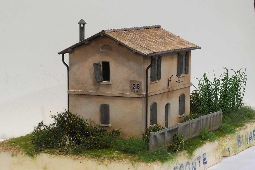

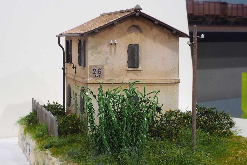

Se si parla di canneti tipici delle nostre parti, ho provato anch'io quelli fotoincisi per arricchire un piccolo diorama. Niente male, anche se debbo perfezionare la tecnica di posa.
Carlo

Grazie per le vostre indicazioni, anche se non é proprio quello che ho in mente, volendo riprodurre la canna da zucchero, il cui fusto ha un diametro pari almeno al doppio delle nostre canne palustri e raggiunge e anzi tranquillamente supera i quattro metri di altezza. Tuttavia sono curioso di vedere dal vivo questa tipologia di canna, per cui chiederei a chi le ha già usate, di inviarmi anche per MP l'indirizzo del produttore cui rivolgermi.
Molto bella l'ambientazione di Carlo, ma che ve lo dico a fare?
