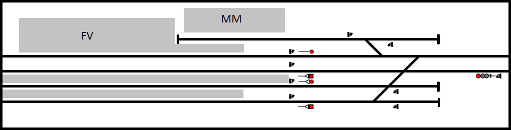

Ciao ragazzi, mi serve una vostra mano con i segnali.
Secondo il tracciato dov'è che vanno posizionati e che tipo di segnali ci vogliono? Mentre quelli marmotta vanno posizionati vicino ad ogni scambio?
Vi ringrazio del vostro aiuto :D .

Dipende da cosa rappresentano i due binari che escono dallo schema a destra;
Ipotesi 1: due linee distinte a semplice binario.
Alla sx del binario 1 un segnale di 1^ cat ad una vela tonda.
Alla dx del binario 2 un segnale di 1^ cat a due vele quadre con indicatore di direzione.
Alla sx del binario 3 un segnale di 1^ cat ad una vela tonda con triangolo ed indicatore di direzione.
Alla dx del binario 4 un segnale di 1^ cat ad una vela quadra con triangolo ed indicatore di direzione.
Ipotesi 2: una linea a doppio binario.
Alla dx del binario 2 un segnale di 1^ cat ad una vela quadra con triangolo.
Alla sx del binario 3 un segnale di 1^ cat ad una vela tonda con triangolo.
Alla dx del binario 4 un segnale di 1^ cat ad una vela quadra con triangolo.
Se il binario tronco è solo a servizio del MM non ci va nessun segnale, se invece si partono dei treni allora ci va un segnale di 1^ categoria a vela tonda con triangolo, posto alla sx del binario.

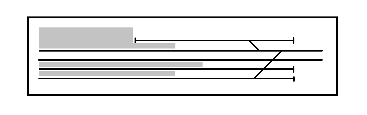

Ciao Andre, grazie del tuo intervento.
La mia situazione e la 2, entrata in stazione con due binari.
Quindi qualche segnale a portale non ci vuole? E le marmotte?
Non potresti pendere il disegno e modificarlo inserendoci i segnali nelle esatte posizioni? Mi faresti un gran favore :) .

Se non hai fretta, domani in giornata modifco il tuo disegno.

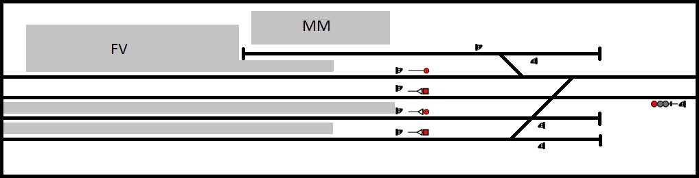

Ecco lo schema, ci dovrebbe essere tutto.
Per la protezione se non prevedi di ricevere treni su binario ingombro puoi sostituire il segnale a tre vele con uno a due.
Se invece una volata che la stazione sarà terminata anche dalla parte sinistra se prevedi di fare transiti sui binari 2,3 o quattro allora ci vuole a 3 vele.
Se hai dubbi sono qui.

MessaggioInviato: martedì 7 agosto 2012, 17:11
Grazie Andrea :D .
Cavolo sono un bel po di segnali :shock: .
I segnale a portale non potrei metterli?

Certo puoi metterlo dove vuoi, in modo da prendere 2 binari.

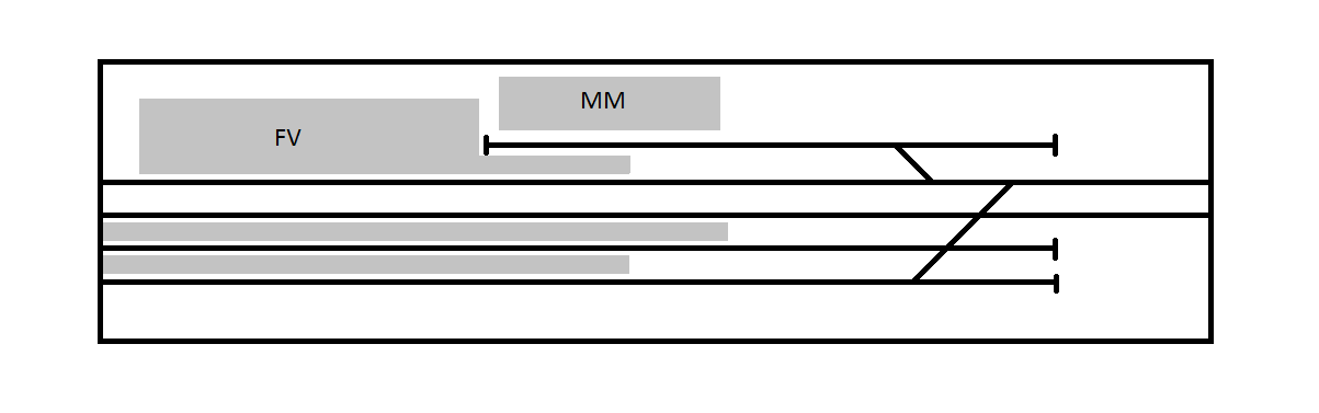

MessaggioInviato: martedì 7 agosto 2012, 17:34
Ok :D
Il segnale a tre vele di che colori lo devo prendere?
Ho modificato un po la posizione dei segnali nel disegno e sempre giusto o no?

La normale circolazione dei treni, in Italia è a sinistra, dunque il posizionamento normale dei segnali è a sinistra: questi hanno la vela tonda; In caso di scarso spazio, visibilità, ecc., se un segnale deve essere posto alla destra del binario, allora la vela assume forma quadrata.
Di conseguenza la forma della vela del segnale del 2° binario è errata, deve essere tonda...
In genere i segnali a 3 luci possono assumere ad ogni fuoco 3 colori: rosso, giallo e verde... Ora, non so cosa si trovi esattamente in commercio, ma non dovrebbe essere difficile usare led a tre colori (li si trova).

No, se il segnale è a sinistra del binario ha la vela rotonda, se è alla destra ha la vela quadra.
Solitamente non si mette il segnale nell'interbinario.
A quel punto puoi mettere due segnali a portale, uno alla sx del primo binario, che serve i binari 1 e 2 e uno alla sx del terzo binario a servizio dei binari 3 e 4.
Il segnale di protezione a tre vele deve avere la prima vela (quella in alto) a tre colori (rosso, giallo, verde), la seconda ad un colore (giallo) e la terza a due colori (giallo, verde)
Le possibili combinazioni sono (immaginando una radice sx della stazione simile a quella dello schema con uscita dal binario 2 in corretto tracciato):
- R: arresto in protezione
- V: transito sul binario 2
- G: arrivo sul binario 2
- RG: arrivo sul binario 2, 3 o 4
- RGV: transito sul binario 2, 3 o 4
- RGG: arrivo su biario ingombro

Ahh quindi a destra o sinistra cambia solo la forma della vela rotonda o quadrata! Adesso ho capito :D .
