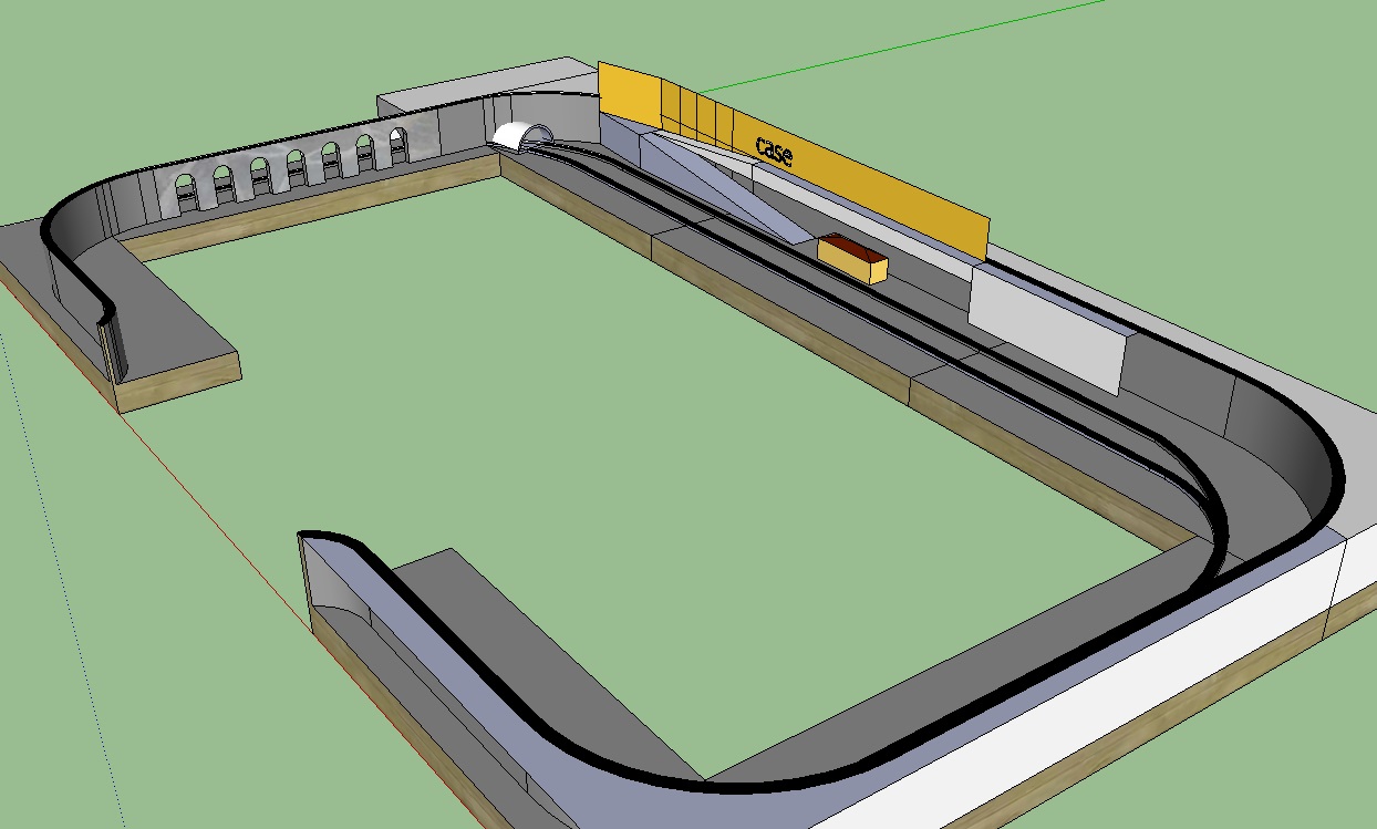

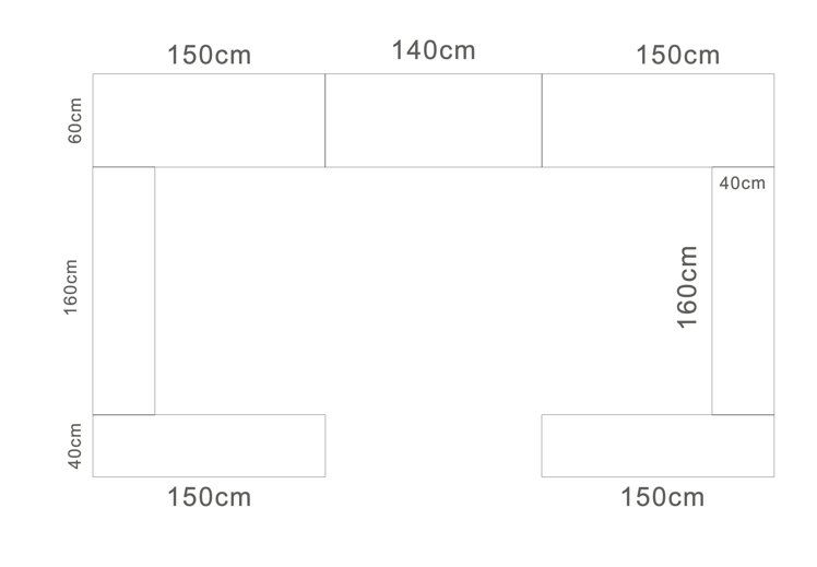

Salve a tutti, mi chiamo Peppe e sono un grande appassionato di modellismo statico/dinamico ma una vera ossessione per quello ferroviario, per anni ho avuto la fortuna di allargare notevolmente il mio parco rotabili ma non ho avuto la possibilità di creare un tracciato per paura di spendere soldi senza ottenere qualcosa di realistico soprattuto nella posa dei binari per mancanza di conoscenze ferroviarie, mi sono chiesto se sarebbe possibile coinvolgervi nella creazione di un plastico operativo tramite le pagine di questo meraviglioso forum con le vostre idee e consigli come un vero e proprio gruppo di lavoro!
Inizio subito dicendovi le misure che ho momentaneamente a disposizione, si tratta di una stanza di 4,40m x 2,60m in cui ho fatto costruire dei moduli che percorrono il perimetro della stanza con l'eventuale possibilità di continuare il tracciato nella stanza adiacente, l'idea di base è una classica linea secondaria tipicamente siciliana.
Adesso iniziano i problemi e mi servono i consigli…..che armamento devo usare?
come posso disporre il tracciato nei moduli?
Aiutoooo!!!

Mi sembra che tu veda un po' troppo in grande... :mrgreen:

no, dai, sembra grande ma lo spazio è ridotto!

Caro Peppe, la nascita di un nuovo plastico è per me una grande gioa e suscita emorme interesse.
Mi permetto di dirti che per uno sviluppo di impianto come quello che ci mostri posso tranquillamente dirti che se aspetti il "contributo" di tutti tra 6 anni sei ancora a pensare dove fissare il primo binario ....
Il mio contributo te lo do. Non perdere troppo tempo sul forum, guarda la realtà, consulta libri, osserva foto .
Ciao e Ugurissimi

Beh! aprire il forum e trovare una considerazione scritta dal grande Riccardo Alberoni per me è già un successo! Ciò mi stimola ad elaborare qualche schizzo per un tracciato e sentire la sua opinione con la speranza di coinvolgere anche altri!

Ma è da punto a punto? Non vedo spazi per cappi di ritorno o elicoidali (40cm)

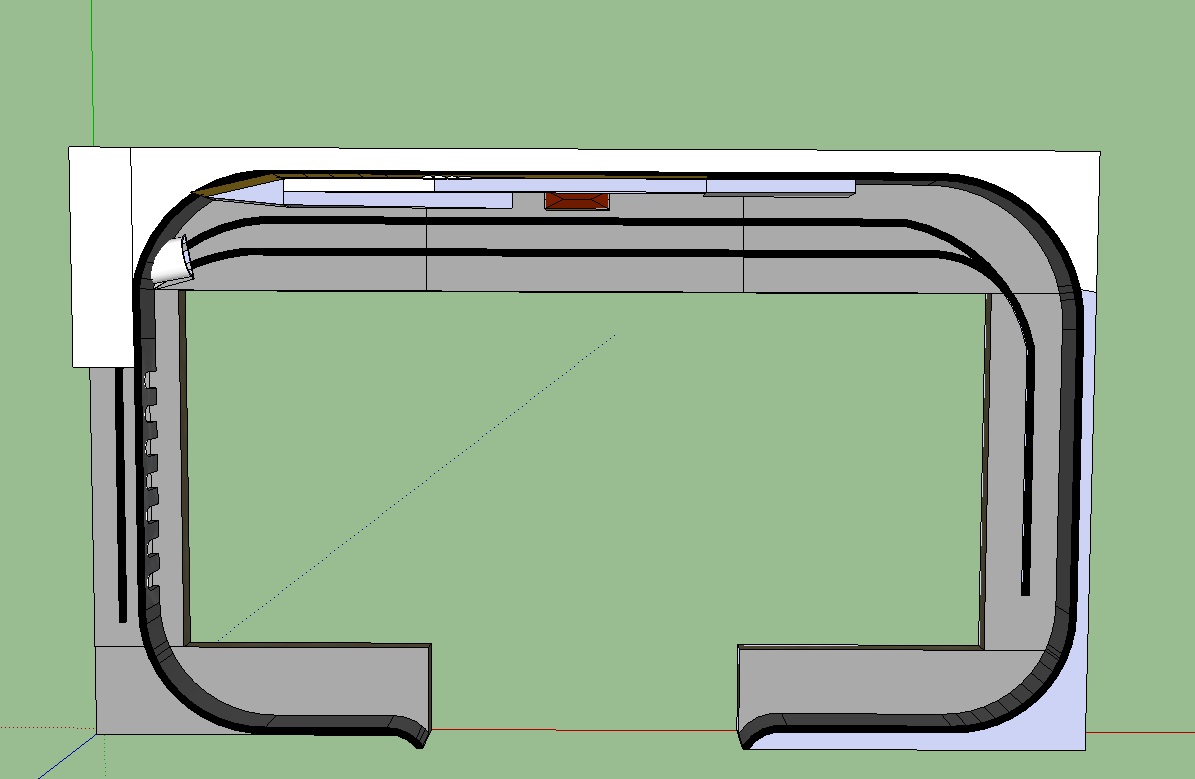

il plastico si estenderà nella stanza adiacente, oggi ho provato a fare qualche ipotesi....

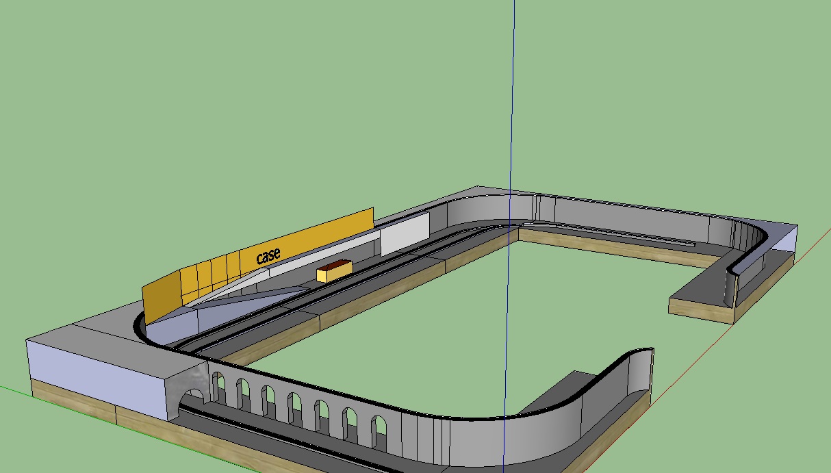

non so se rende l'idea, a questo punto ho ipotizzato una elicoidale dall'uscita destra e dall'altra parte una stazione di testa, ma per adesso voglio impegnarmi su questa stanza già "operativa" :mrgreen:
Ditemi la vostra!

Ciao, ti do i miei due cents.
Non sacrificherei così tanto spazio per un pap ma renderei la stazione passante e creerei un un ovale ripiegato su sestesso; avresti più "movimento".
Altra cosa, il viadotto lo sposterei in secondo piano e porterei la linea al piano zero (altezza della stazione) in primo piano, in questo modo la linea di parata al piano +x (dove x potrebbero essere almeno 30 cm) compie una curva più ampia....magari su un viadotto in curva (guarda il "Plastichetto di Castello" di Luciano Lepri come ispirazione).
Per la carpenteria di legno dei moduli non usare spessori inferiori a 2 cm e se puoi evita pino, abete trucciolare e mdf; sulla base della mia esperienza usa solo multistrato di pioppo di buona qualità e listelli di aius (a seconda dei fornitori si chiama anche obeki op samba).
Non creare x ogni modulo uno "scatolone" ma usa solo telai aperti e dove ci saranno i binari usa strisce di multistrato (spessore minimo 1 cm) larghe il doppio del bnario fissate alla struttura portante da piloncini, in questo modo i moduli saranno più leggeri, risparmierai sul materiale e avrai più libertà nel creare il paesaggio.
Ultima cosa ma molto importante, evita il più possibile l'uso della colla x la struttura e la base per il binario...il legno è sempre un materiale vivo (anche il multistrato) e bisogna lasciarlo muovere; se lo si blocca con la colla, muovendosi si imbarcherà.
In bocca al lupo e buon divertimento! :wink:
