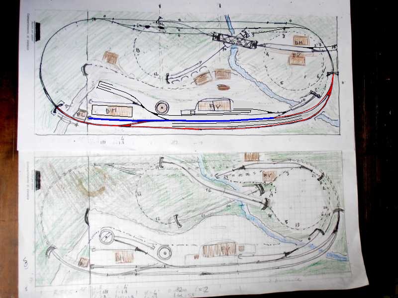

Io me lo sono fatto.
Binari Peco H0 cod.100 e H0e, quest'ultimo spessorato al di sotto per portare a pari i piani del ferro.
saldati a stagno.
Studiato bene l'angolo di intersezione.
In più proprio in quel punto ho anche un cambio di pendenza
Se interessano altri dettagli ti dò il mio cell. con messaggio privato

[quote="fao45"]Io me lo sono fatto.
Grazie per l'offerta, ci sentiamo
