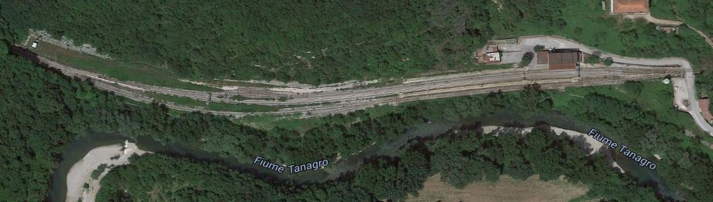

Giuseppe,
pur sapendo che la tua richiesta non è "ditemi quale stazione riprodurre" ma "disegnatemi una stazione plausibile con questi dati", per il momento anche io mi unisco al coro di suggerimenti da cui magari trarre ispirazione.
Visto che parli di binario unico e trazione termica (hai anche nominato le D341, che io adoro), mi hai fatto pensare proprio alla linea che ha "svezzato" queste macchine: la Metaponto-Potenza-Battipaglia.
In particolare ti indico Sicignano degli Alburni: stazione che doveva avere, se non sbaglio, le caratteristiche adatte:
ancora oggi dalla vista satellitare si intuisce un piazzale un po' più articolato rispetto allo standard di quelle linee; credo sia motivato dal fatto che da lì diramava la linea per Lagonegro (in realtà il bivio è in piena linea un paio di Km più ad Est, in direzione Potenza), per cui non escludo la presenza di una rimessa e di una piattaforma.
https://goo.gl/maps/8klxX
Cattura.JPG [ 70.79 KiB | Osservato 7743 volte ]
Arturo.

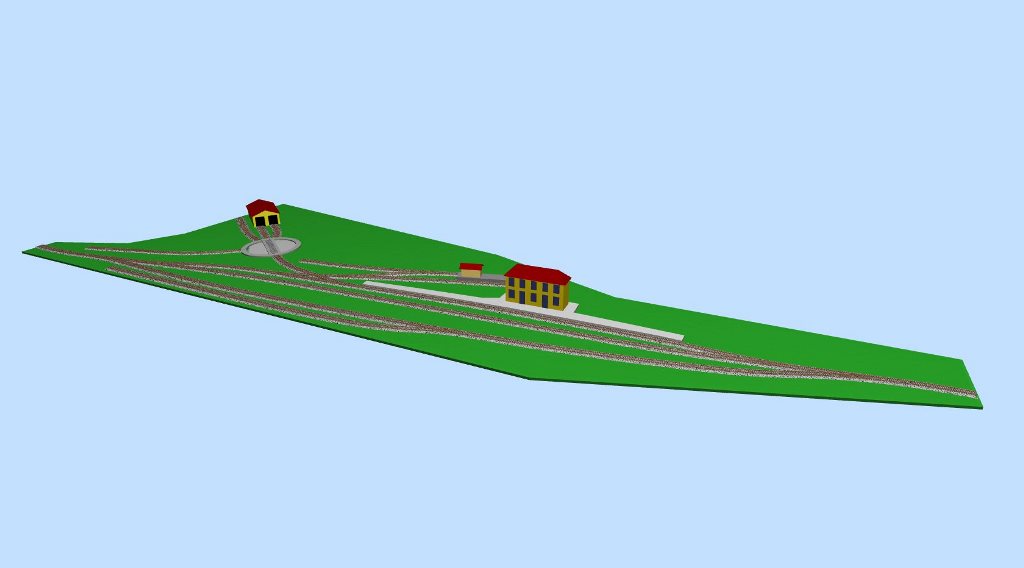

aggiungo uno schizzo buttato giù velocemente con SCARM

Grazie Arturo. Beh, Sicignano è molto vicino a ciò che immaginavo per un'altra stazione del plastico. Ne prendo nota volentieri, tanto più che vedo un'inusuale doppia comunicazione - per scali di queste dimensioni - che fa tanto H0. :wink:
Per Davide, sto buttando giù un piano stazione che vorrei farti verificare, lo posterò non appena finito. Nel frattempo mi faccio un giro aereo su Catanzaro e su Antrodoco, sperando di trovare vestigia dei vecchi binari.
