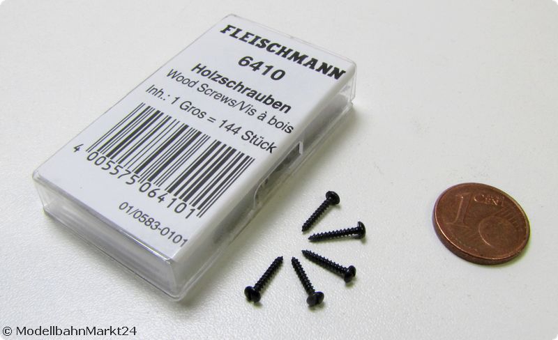

I binari hanno dei forellini e Fleischmann prevede delle apposite viti da legno (Art. 6410).
La testa della vite rimane un filo visibile (ma è nera e le traversine sono marrone scuro).
Certo il panforte non è un materiale consigliato per i plastici...
Io usai compensato multistrato e le viti si avvitavano senza sforzi particolari.

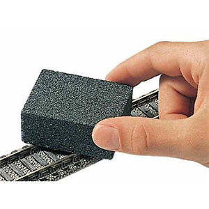

Per la pulizia io uso la gomma Fleischmann (Art. 6595) ma immagino vadano bene anche quelle di altri marchi...

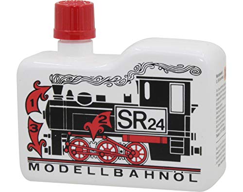

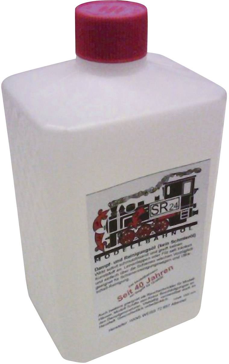

ciao, per pulire i binari, oltre la solita "saponetta" Roco (o similari, anche lo sgommatutto che si trova nei negozi di casalinghi) o il carro puliscibinari sempre Roco e quello da poco uscito della Piko, questo prodotto funziona molto bene ed è utile anche per la pulizia delle ruote e per ottenere il fumo.
saluti.
Frenk
