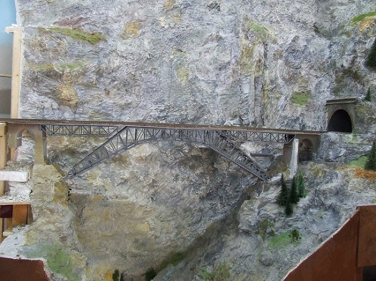

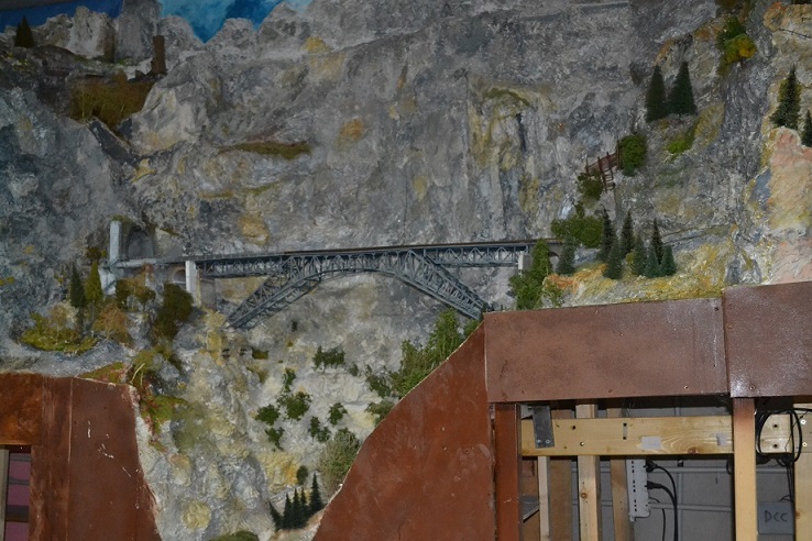

volevo condividere con voi i lavori del mio plastico in costruzione , la parte principale del plastico dovrebbe rappresentare il Bietschtal
di seguito alcune foto

Un plastico sviluppato in verticale! Bellissimo.

Notevole! Scala H0 (immagino di si) ? E' il Kit Faller o altro?

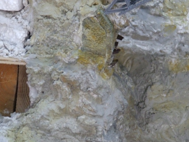

Molto bella la parete rocciosa. Che tecnica hai utilizzato? Puoi fotografare il retro?

Grazie per i complimenti
la scala è H0 il kit è Faller , per costruire la parete rocciosa ho fatto un telaio in legno riempito di polistirolo poi ho usato fino ad ora 50 kg di gesso scagliola , dietro la parete rocciosa passano ancora due binari , uno va alla stazione nascosta e uno va ad una stazione di montagna che devo costruire sopra la stazione nascosta

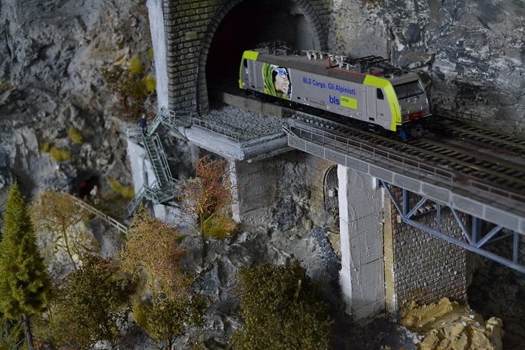

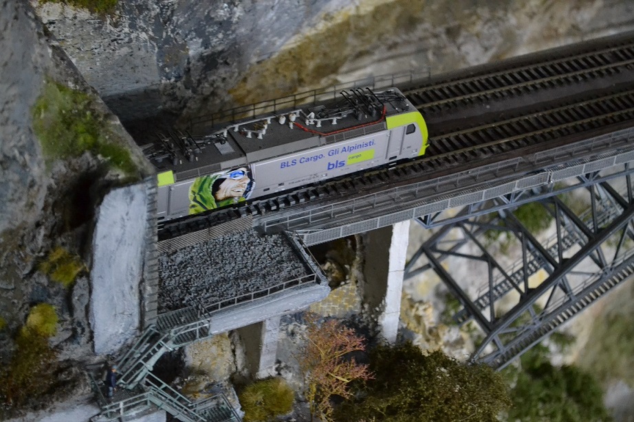

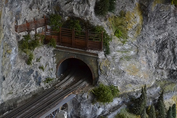

I lavori continuano

Ciao, complimenti per il plastico. Molto bello. :D
Potresti mettere delle foto anche della stazione e altri tratti della linea per avere un quadro generale dell'impianto? Anche se non li hai finiti :mrgreen:

bello...bravo...l'unico difetto(secondo mè)sono quei binari in curva che si intravedono dentro al portale galleria....i treni usciranno sempre con un effetto poco realistico...
