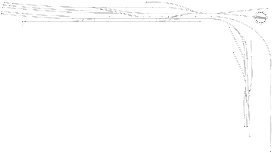

buona sera a tutti .ho iniziato da poco il mio primo modulare che sviluppandosi lungo due pareti del garage consiste in 4 moduli di 1220 x550 per parete creando così una L, un lato di 4 moduli per la stazione di testa deposito piattaforma e magazzino merci l'altro lato il primo modulo è in profondità 700 per poter avere una curva da 1200 di raggio per la piena linea a binario unico e la diramazione per la zona portuale lacustre. essendo apassionato di vapore tutto fs in epoca 3 .ho provato a fare un piccolo proggetto con scarm ma essendo la stazione leggermente in diagonale mi risulta troppo complesso farlo preciso in realtà faccio prima a incollare i binari eheheh1

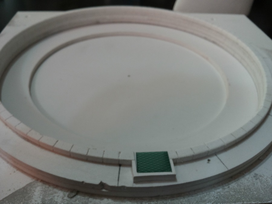

il 1 modulo in lavorazione è quello ad angolo con la piattaforma da 18metri leggermente abbondante per farci stare la 685 ,quindi ecco le prime prove di terreno e lavorazione sulla tina.

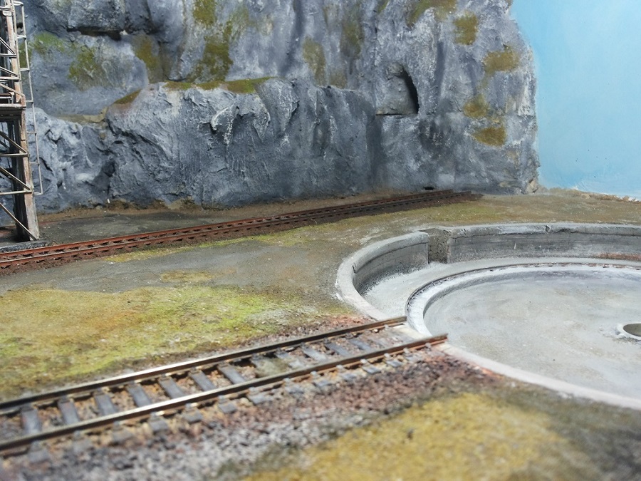

piattaforma 2villago 1024.jpg [ 232.42 KiB | Osservato 57934 volte ]
ecco la prova del ponte non ho molta documentazione e spero di finirlo al meglio! se avete consigli sono ben accetti

grazie sten, questa è la tina in lavorazione fatta in forex
tina forex 900.jpg [ 113.13 KiB | Osservato 57873 volte ]

Io prevedrei in stazione di poter far girare la locomotiva intorno al convoglio...
grazie è un ottima osservazione infatti avevo in previsione di mettere due scambi sul 4 e 5 binario rispetto al proggetto per agevolare le manovre merci per il porto e magazzino ma ero dubbioso,comunque probabilmente 1 0 2 binari di stazione non credo li metterò vedrò al momento della posa in quanto o prevedo l'autocostruzione degli scambi o devo cambiare la geometria del piano binari in quanto adesso crea circa un angolo di 8 gradi ed usando i peco la deviata la devo ricurvare per allinearla al fascio binari stazione e mentre tenendo l'angolazione dei peco mi trovo scambi tra la giunzione dei moduli.adoro i proggetti ben fatti!!!!
