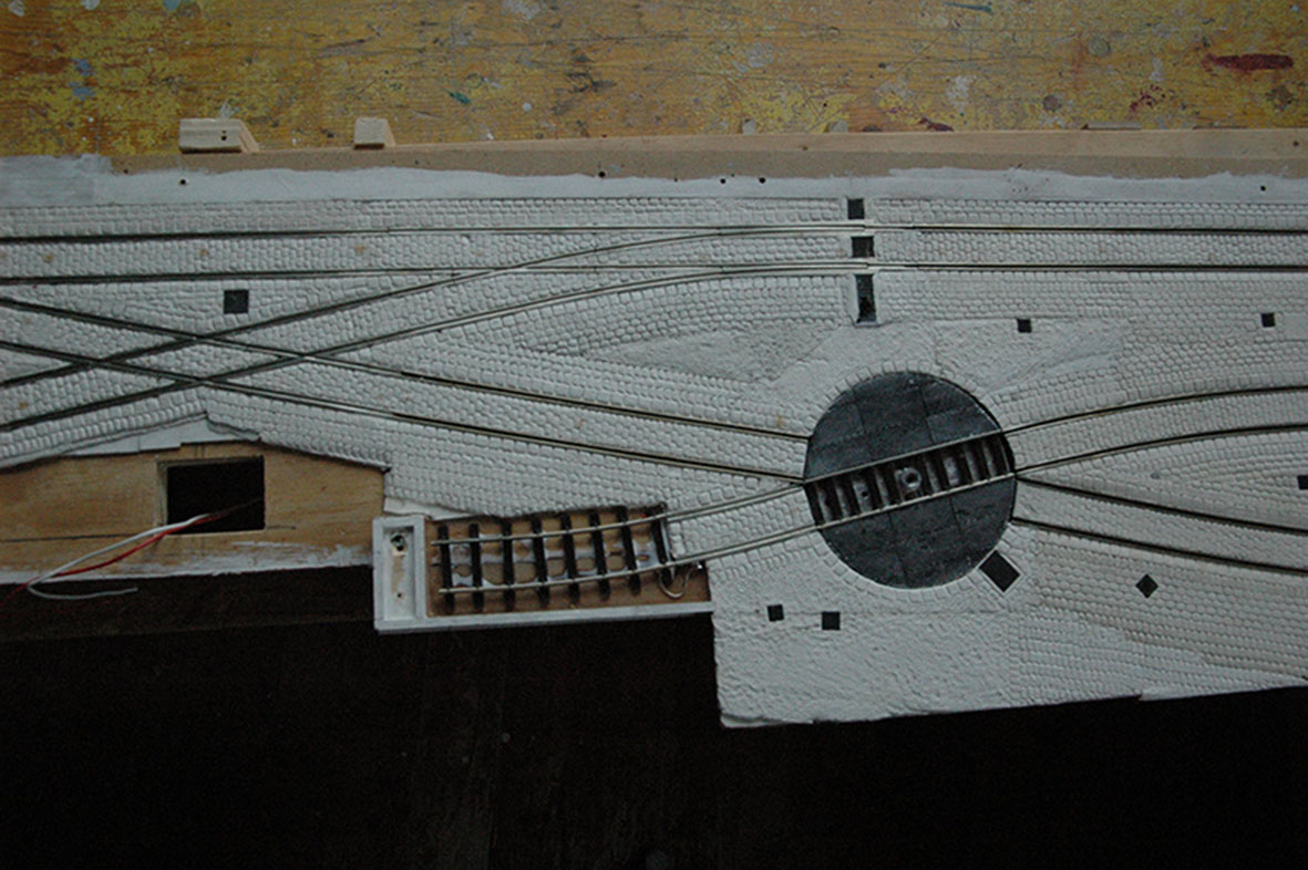

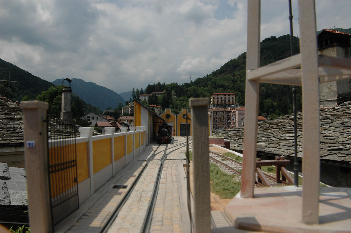

Ringrazio quanti hanno espresso ricordi e apprezzamenti per la mia "maquette industriale".
Al momento la realizzazione é ferma, ma non per noia o per superlavoro in altri campi. Il fatto é che é stata messa in stand-by per intraprendere una ricerca sulle rotaie Phoenix con cui voglio armare il piazzale che vedrà in sede promiscua carri e autocarri.
Le rotaie Phoenix sono state realizzate in fotoincisione in alpacca da 13 decimi e sono state progettate per essere compatibili con le norme Proto 87, tanto per complicarci la vita. Per accertarmi della bontà del progetto e per evitare di dover risolvere in corso d'opera problemi che si sarebbero potuti verificare ho allora deciso di allestire un piccolissimo diorama demo, sul quale ho constatato che tutto funzionava a meraviglia con due deviatoi dai cuori polarizzati e un incrocio e una piattaforma giracarri.
Poi mi sono perso nel mondo della fotoincisione con la realizzazione di alcuni carri Ltm ed Lt, e poi P ma questa é un'altra storia.
La "maquette industriale" andrà avanti, tranne la portineria, tutti gli altri edifici sono a buon punto, e soprattutto adesso so che tutto funziona, teoria e pratica si sono unite.
Allego alcune foto della piccola maquette demo.

Quella piattaforma giracarri con cosa viene mossa? Servo o motoriduttore?

A manovella, tipo affettatrice Berkel, con un riduttore 30/1, qui siamo in epoca I/II, tutto manuale!
