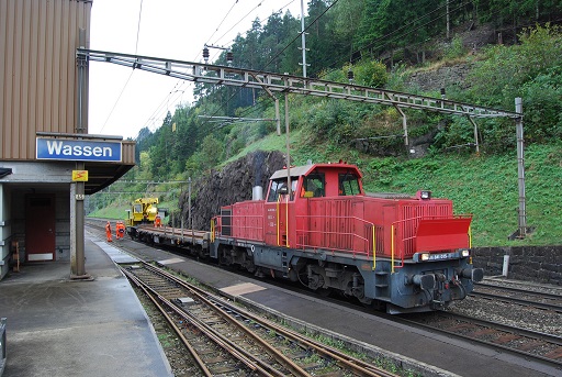

in questa foto si vede l'andamento della catenaria sopra a un triplo
10418727266_53ee4f3937_b.jpg [ 104.62 KiB | Osservato 8169 volte ]
