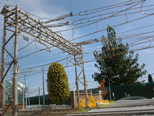

Linea aerea in costruzione :D

Alla faccia del coso...lì... come si chiama?
Ah, sì, ...alla faccia del caciocavallo!!!
Bellissima foto e bella realizzazione.
Complimenti.
Gianfranco

bellissimo ...
lo hai costruito tu il portale?

Si la linea aerea è interamente fatta a mano pali, portale e catenaria , grazie a tutti

Complimenti per il portale! Hai utilizzato la fotoincisione o solo assemblato pezzi?

Molto bello il portale ma guarda che in curva i braccetti di poligonazione sono sempre all'esterno della curva perché devono tirare... tu li hai messi all'interno e quindi dovrebbero spingere il che è impossibile.

Sono partito da profilati in ottone e rame, non c'è nessuna fotoincisione, la poligonazione non è corretta ma quando hai bambini che gironsolano attorno diventa un inferno concentrarsi :D

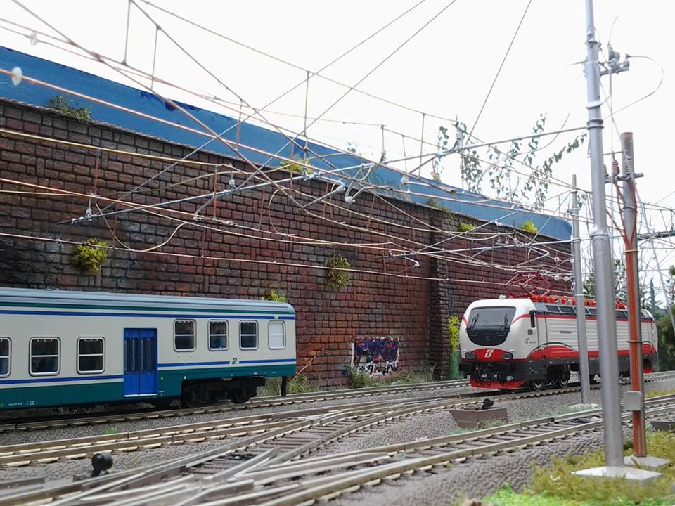

Linea aerea in allestimento :D

Gran lavoro di tiranteria. Ma se invece dei contrappesi, vedo che ancora non ci sono, ci mettessi i Tensorex realizzati con le molle di richiamo dei ganci ?... :mrgreen:

Ciao guarda in alto sulla trave principale sono quelli i tensorex :D

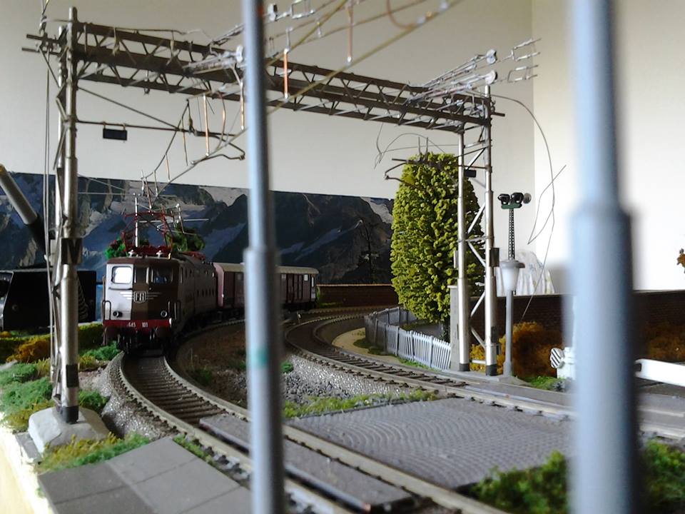

Portale di stazione

...ha ragione tz, vedrai che se riesci a dissaldare la zampa di ragno del binario esterno e risaldarla al contrario il lavoro sarà ancor più bello e realistico :wink:

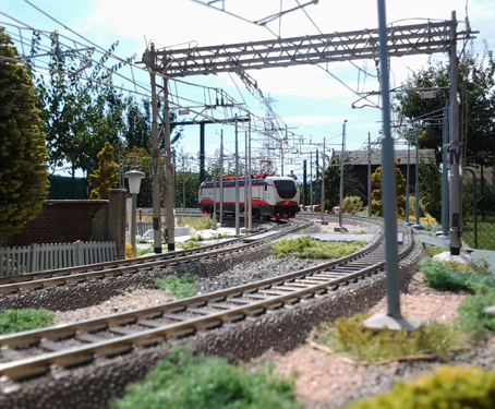

Palo con cinque braccia

molto bello complimenti, una curiosita' se dovessi metterlo in vendita un portale cosi' artigianale quanto potrebbe costare ?
