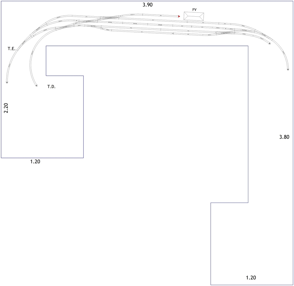

Salve a tutti....chiedo un sincero aiuto da parte vostra.
Finalmente sono riuscito a trovare lo spazio necessario per poter ...forse :wink: realizzare qualcosa,quindi mi affido alla vostra esperienze.
Ambientazione epoca IV - V paesaggio tipico tirrenico
linea principale a semplice binario elettrificata
livello 0 stazione principale medio piccola con piccola rimessa e M.M, da cui si dirama una linea secondaria a trazione termica la cui corsa termina in una stazione secondaria ad un livello superiore.
livello -1 stazione nascosta.
Ho utilizzato SCARM per realizzare quello che vedete nel file allegato (è solo un'idea)
E' gradito qualsiasi consiglio o idea
Saluti Giuseppe.

Ciao giuse,
Consigli in che senso? Mi sembra tu abbia già fatto un ottimo lavoro! Completerei il tutto con due cappi di ritorno ai relativi lati del plastico visto che dalle quote che indichi lo spazio non ti manca.

Grazie Gnappy per aver risposto,cerco eventuali consigli idee su come si potrebbe svolgere il tracciato per la linea TE e TD ,come realizzare la stazione nascosta infatti pensavo di realizzare ai lati del plastico due elicoidali per andare al livello -1

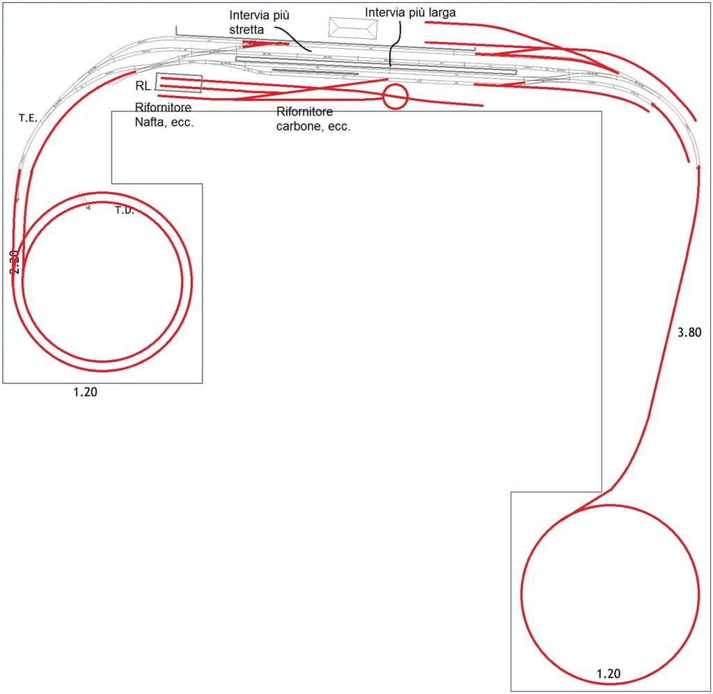

Il progetto per ora mi pare abbastanza buono, visto e considerato lo spazio a disposizione. Solo alcuni consigli:
- sposterei l'area della rimessa nella parte anteriore del plastico (ad occhio nell'angolo in basso a sinistra c'è tutto il posto necessario): in tal modo la zona acquisisce maggiore risalto (e maschera un po' le strette curve della radice dei binari), ed è anche più accessibile; valuterei anche la presenza di una piccola piattaforma girevole;
- svilupperei maggiormente la zona del MM, magari spostandola dall'altro lato: manca quantomeno l'asta di manovra, oltre a qualche altro binario che di sicuro non guasta; piazzandolo da quel lato si bilancia la presenza scenica della RL a sinistra, e si evita che questa "impalli" la visuale sullo scalo;
- valuterei per bene la presenza dei marciapiedi aumentando nel caso l'intervia (specie se si pensa di installare dei sottopassi);
- una finezza che però fa risparmiare soldi, sostituirei i primi due inglesi doppi a sinistra con due inglesi semplici (se si sposta lo scalo il terzo viene sostituito da uno scambio normale);
- eviterei l'uso degli scambi corti; in una situazione come quella della RL (che modificherei come ho detto) per risparmiare spazio piuttosto utilizzerei un deviatoio doppio asimmetrico (in catalogo Peco SL-E 199).
Ora, la lista delle modifichine può sembrare molto lunga, ma devo dirti che il progetto mi piace davvero... Sono solo dettagli che innalzano ulteriormente il livello del progetto.

Grazie Bomby apprezzo vivamente il tuo intervento,ho considerato positivamente i consigli e vedrò al più presto di fare le modifiche sperando di riuscirci anche perché non sono molto pratico ad utilizzare Scarm.Ho già sostituito i primi due inglesi doppi con quelli semplici; ho aumentato l'intervia tra il primo e secondo binario.I marciapiedi sono previsti tra il 1° binario tronco (destinato alla partenza di Aln )ed il 1°, tra il 1° e 2° e tra 2° e 3°; il 4° invece è destinato a ricevere treni merci. Cmq mi è poco chiaro dove realizzare la zona del MM e asta di manovra e di conseguenza eliminare il terzo doppio inglese per sostituirlo con uno scambio normale.

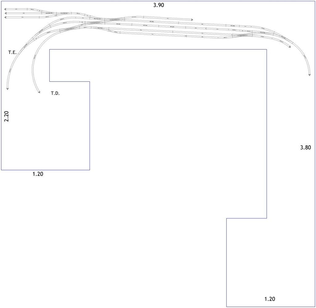

Secondo me è meglio non far tagliare ai treni della linea secondaria a TD la linea a TE giusto per farle attestare ad un tronchino: al vero non farebbero certo così. Io piazzerei il marciapiede, oltre che davanti al FV, anche tra 2° e 3° binario (se ne costruiscono 2 anzichè 3); i treni TD arrivano e partono preferibilmente sul binario 3; se si presume che il traffico sia maggiore si può realizzare uno strettissimo e corto marciapiede tra i binari 3 e 4 (stile vecchia Aulla) a servizio delle ALn.

Intanto la stazione la sistemerei così ma, c'è un ma...
ma la linea secondaria, per non complicarsi troppo la vita e per avere un minimo di tratto di piena linea sia sopra che sotto, la sposterei dall'altro lato (quello lungo): in tal modo, bilanciando per bene le cose (leggi rifacendo daccapo il progetto), si riuscirebbe a fare in modo di avere 2 tratti in piena linea che divergono (magari uno con pendenza positiva ed uno negativa); piazzandoci 2 ponti, uno per ciascuna linea, di foggia diversa, si potranno differenziare e caratterizzare ulteriormente le 2 linee.
Non che la soluzione attuale non vada bene, anzi. E' un'ipotesi ulteriore.
