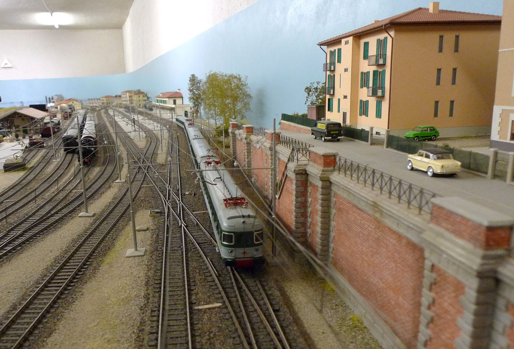

Commento file: la stazione di Sarbedo
IMG_6165 ww.jpg [ 196.12 KiB | Osservato 24680 volte ]

Commento file: veduta stazione da estremtà est
P1080854 ww.jpg [ 197.06 KiB | Osservato 24680 volte ]

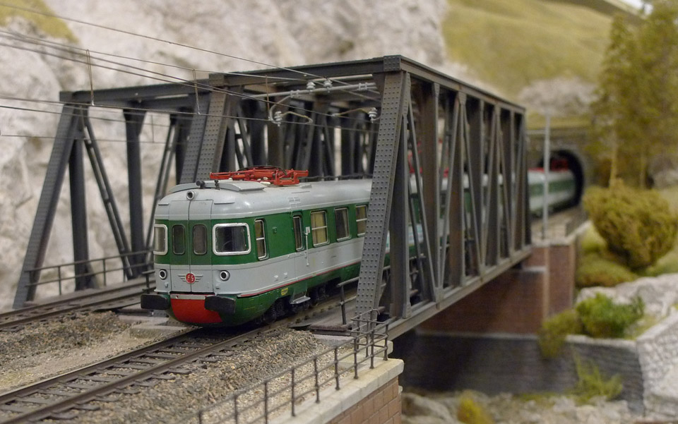

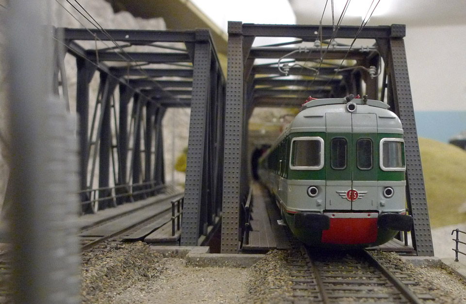

Commento file: passaggi sui ponti metallici del vallone Frison
IMG_6174 ww.jpg [ 199.18 KiB | Osservato 24680 volte ]
IMG_6188 ww.jpg [ 201.66 KiB | Osservato 24680 volte ]

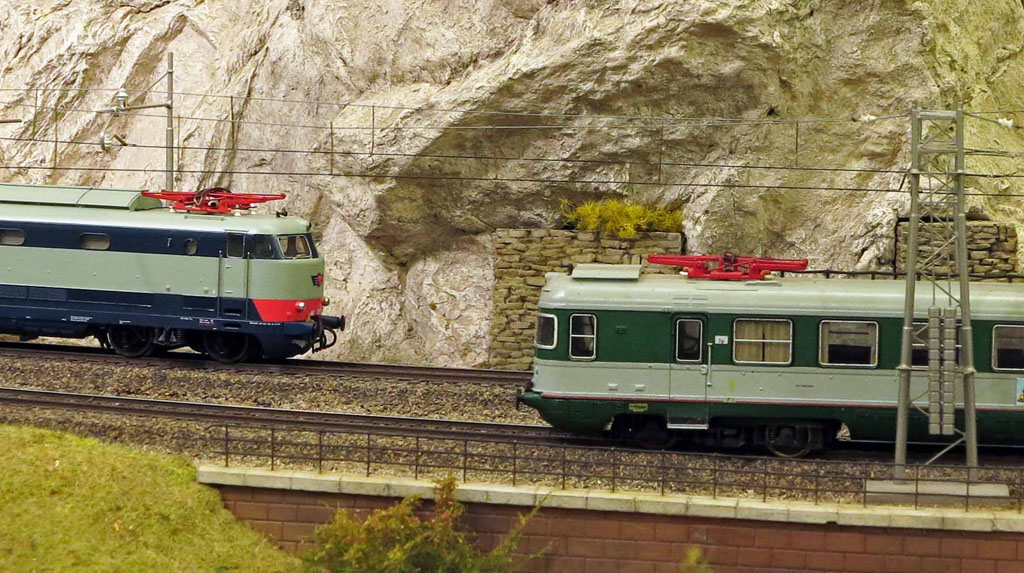

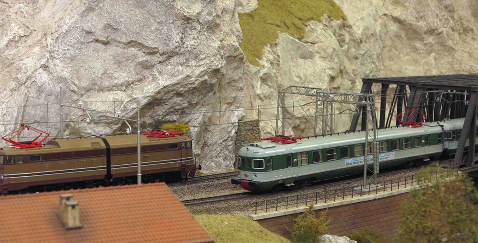

Commento file: incrocio in linea
P1080897 ww.jpg [ 176.3 KiB | Osservato 24680 volte ]
P1080899 ww.jpg [ 186.48 KiB | Osservato 24680 volte ]
P1080900 ww.jpg [ 207.29 KiB | Osservato 24680 volte ]

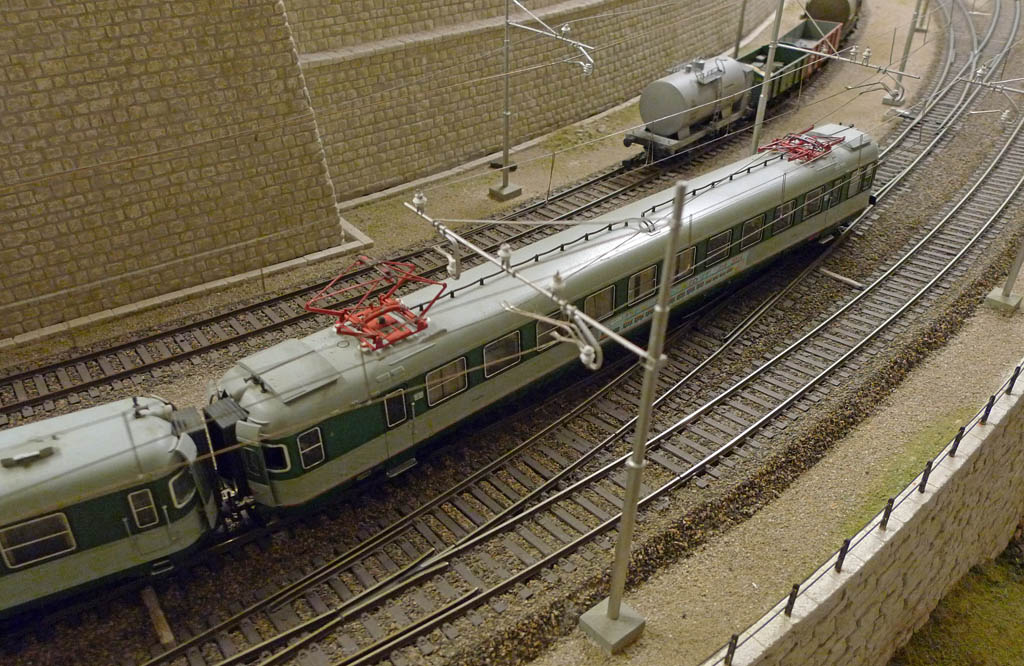

Commento file: sul curvone in entrata a Sarbedo
P1080883 ww.jpg [ 194.59 KiB | Osservato 24680 volte ]
IMG_6177 ww.jpg [ 218.98 KiB | Osservato 24680 volte ]

Che spettacolo!L'atmosfera è perfettamente restituita, per l'invecchiamento dei binari hai usato tecniche e colori particolari?La massicciata è di provenienza commerciale?

Volevo chiederti della provenienza dei ponti metallici e della ringhiera accanto ad essi, in particolare mi interessa sapere dei paletti con il buco passante. Sono pezzi per modellismo navale?
Salvo
Si, la massiciata è di provenienza commerciale e presisamente della ditta Merkur.
http://www.merkur-styroplast.com/
Ho usato questa linea prodotto per binari RocoLine e Lima cod 83 con adattamento della spaziatura traverse.
http://www.merkur-styroplast.de/Gleisbe ... 49fb2b3801
Il binario è stato prima colorato in marrone scuro e una volta fissato in loco sulla massiciata sono stati verniciati in ruggine più o meno inteso i fianchi delle rotaie. Ho preferito questa metodologia, anche se più costosa, alla ormai classica posa del pietrisco in ghiaino perchè a mio avviso il risultato funzionale e visivo è sempre assicurato.
Salvo
I ponti sono Vollmer, al momento non ricordo quale articolo.
Sono intervenuto con una semplice elaborazione sulle traverse superiori per modificarle da una trave reticolare ad una ad H considerando che di norma i ponti metallici italiani a travata reticolare hanno questa struttura.
La ringhiera prima e dopo i ponti è l'articolo 10.111 di Bavaria a cui ho dovuto allargare i fori per far passare i mancorrenti in ottone crudo da 0,5 mm.
E' stata acquistata anni fa in Germania a una manifestazione fermodellistica e non so se attualmente esiste un sito web.
