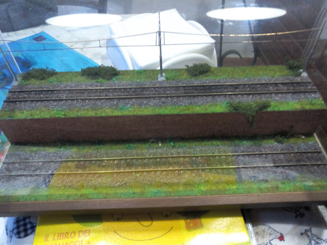

Questo è il soggetto in demolizione (devo recuperare il cofanetto per fare un diorama nuovo):
IMG_20150206_173122.jpg [ 109.69 KiB | Osservato 8440 volte ]

Mi dispiace che tu non abbia potuto recuperare la base di legno.
Pe la mia prova posso dirti che il sole non ha avuto ancore molto effetto… (sarà perché non ce n'era e per giunta lo avevo messo poco esposto??)
Comunque a breve spero di procedere anche se con l'alcool ancora rosa.
