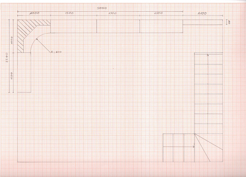

Ciao a tutti!
Ora che ho abbandonato l'idea del plastico sospeso, ho messo in cantiere un altro progetto.
Voi che ne dite?
In questo spazio riesco a farci stare un diorama? :D
Per ora diorama, poi se riuscirò, diventerà un plastico ad anello lungo tutta la stanza.
A presto!
Marco

In uno spazio del genere si può pensare a farci stare una stazione (decente) passante, resa tronca (temporaneamente, in attesa della conclusione dei lavori) da un lato (verso le scale), mentre dall'altro i treni arrivano e partono da una stazione di servizio amovibile (che magari sarà poi riciclata nel chiudere l'anello).
In ogni caso, mancano ancora molte informazioni:
- epoca;
- ambientazione;
- TE/TD;
eccetera...

Concordo con ciò che ha detto Bomby, cmq se realizzassi una doppia linea, alle estremità potresti realizzare due anelli di ritorno senza paesaggio e ribaltarli con cerniere in verticale al muro quando non usi il plastico....soprattutto per accedere alla scala!!!

Infatti l'idea è infatti quella di realizzare due anelli di ritorno ribaltabili alle estremità, da spostare e riutilizzare quando il tutto si allungherà. In quel punto la scala è al piano di sopra, lì c'è la porta del box che non ho segnato.
Epoca: IV
La mia passione per i treni è iniziata durante le vacanze al mare tra la fine degli anni 70 e l'inizio degli anni 80...
Ambientazione: ...nelle località adriatiche, dove la ferrovia corre su linea a doppio binario in mezzo alle case o vicino al mare.
Alimentazione: Digitale
Pensavo di fare appunto una stazione passante, magari con piccolo magazzino merci, sul lato lungo e un piccolo deposito locomotive sul lato corto, il tutto chiuso da due anelli di ritorno ribaltabili.
Poi gli spunti sono centinaia...

Adriatica nei pressi di Rimini, Bari o Ancona? E'un filino lunga, l'Adriatica!
 Oggetto del messaggio: Re: Il mio progetto
MessaggioInviato: giovedì 10 ottobre 2013, 19:04
Fano, sarebbe la location ideale, naturalmente ambienta qualche anno addietro!

Come stazioni intorno a Rimini, si potrebbe pensare a:
- lato BO, Santarcangelo di Romagna (volendo andare sulla fantaferrovia, ci si potrebbe inserire la mai terminata linea per Urbino/Pergola/Fabriano), oppure Savignano sul Rubicone;
- lato AN, Riccione (ma non riesco a capire bene come fosse organizzato o scalo merci, le foto aeree attuali non aiutano) o Cattolica (questa ancora oggi completa di scalo): come piano binari non differiscono poi molto, a Riccione si può inserire il ponte sul porto-canale, ma è anche un po' più grande (come dimensioni), ed è più difficile condensare il tutto.
In futuro nelle parti successive, si potrebbe pensare a realizzare la fermata di Gradara (abbandonata da almeno 20 anni), che si trova in una posizione suggestiva...

Mi ispira Cattolica, ma non riesco a trovare delle immagini decenti, nemmeno il piano binari.
Anche l`idea del ponte non e' male.
Molto bella anche la fermata di Gradara.
Devo recuperare tutti i fabbricati che ho in giro per vedere cosa riesco ad adattare, vorrei riuscire a utilizzare il più possibile il materiale che ho già.
 Oggetto del messaggio: Re: IDEE & PROGETTI: Il mio progetto
MessaggioInviato: sabato 12 ottobre 2013, 10:30
Il piano binari è facilmente ricavabile con Google maps e Bing Maps (dove non arriva uno, arriva l'altro); per le misure dei fabbricati, dato che in rete difficilmente li si troverà, si potrebbe organizzare una vacanza al mare in quel di Cattolica (al limite Gabicce Mare, se si desidera un posto un po' più tranquillo) l'anno prossimo, e saltare una qualche ora di spiaggia passandola a prendere misure...
Per il piano binari c'è anche un cabview in rete...
Per il resto, sconsiglio sempre il riciclo a-tutti-i-costi: quantomeno i fabbricati principali dovrebbero essere riproduzioni degli originali...

La questione vacanze è un pochino "spinosa", specie con tre figli che sommati assieme fanno 9 anni di età. Comunque non demordo, anche se non dovessi riuscire a fare dei rilievi per una riproduzione decente, piuttosto che adattare qualcosa che non c'entra, preferisco cambiare soggetto.
Intanto proseguo con la preparazione della base, poi si vedrà...
MessaggioInviato: sabato 12 ottobre 2013, 16:55
Ti consiglio prima di approntare un progetto: la linea in quelle zone non corre esattamente sul piano di campagna (ovvero, il piano di campagna è un po' mosso), ed attraversa sia qualche fiumiciattolo che qualche sottopassaggio! Cosa di cui tener conto nella progettazione dell'impianto!

Infatti stavo ragionando anche su quello.
Già mi appoggio su dei mobili alti 130 da terra, più lo spessore del telaio.
Una linea in piano non darebbe alcun problema, ma se dovessi inserire un dislivello come un ponte o un sottopasso, dovrei alzarmi troppo dal piano.
Attualmente i punti dove posso "scendere", sono la curva e i primi 40 cm. (più precisamente 37) dove si collega al lato lungo.
Vabbè, metterò su carta il progetto e vediamo cosa salta fuori!

Domanda, la profondità dei moduli è 40 o 45 cm?
