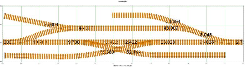

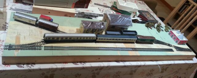

Buona sera,
in questa pasquetta che sembra da tregenda ho cominciato ad abbozzare uno schema di un diorama operativo basato su una stazione su linea secondaria o in concessione, dotata di binario di raddoppio, un tronco servito da magazzino merci e uno (per ragioni già evidenti di spazio) con piano caricatore o a raso, alla radice opposta.
Sono vincolato alle dimensioni di 130x35 cm, imposte dal mobile dove sarà collocato a riposo e non passibili di aumento: queste misure limitano le composizioni e la capienza dei binari a pochi veicoli, ma sto tentando di conservare le possibilità di manovra.
Nello spazio lasciato libero dagli elementi ferroviari (il lato opposto al tronco in diagonale) ho intenzione di collocare una coppia di trulli o una piccola masseria con accenno di uliveto.
Preciso che i fabbricati sono appoggiati per stabilirne la collocazione e non sono quelli definitivi, che molto probabilmente dovrò costruire.
Unico punto che non so come "arredare" è il triangolo fra il tronco PC e la radice della stazione: pensavo a un casello ma qui temo veramente di affollare troppo il modulo.
Ciò posto vi sottopongo lo schema esemplificato dalle foto sottostanti, per la cui modifica (ferme restando le
dimensioni suindicate) sono aperto ad ogni suggerimento.
Grazie e auguri (passati) a tutti
Francesco
PS: in presenza delle vere Campi Salentina, Monteroni di Lecce e Novoli, non stupitevi se trapianto un altro paese dalla Toscana alla Puglia!

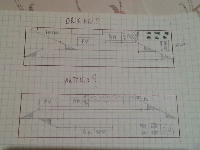

- sulla tua prima modifica (la seconda l'ho letta ora) ho fatto il seguente disegno: ho capito bene?
IMG_2015040721887.jpg [ 36.26 KiB | Osservato 26003 volte ]
- sul nome apprezzo lo studio etimologico, prendo nota!
Grazie assai
Francesco

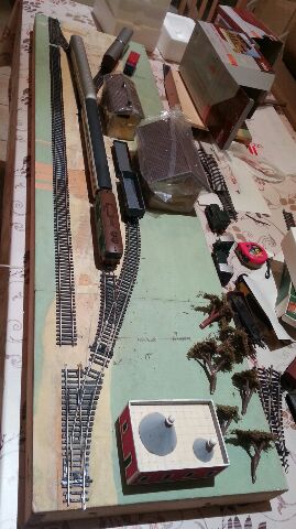

Ecco quanto avevo in mente.
Oltre ai due tuoi binari ho aggiunto altri due binari in primo piano, di cui il primo è un raccordo industriale, e l'altro un binario di carico a raso.
Il magazzino merci sullo sfondo andrebbe in bassorilevo.
AF

Osservando lo schema di binari vedo solo che con le deviate incrociate in questo modo
si riesce a sfruttare meglio lo spazio(pochissimo) disponibile aumentando la capacità di ricovero dei 2 binari.
