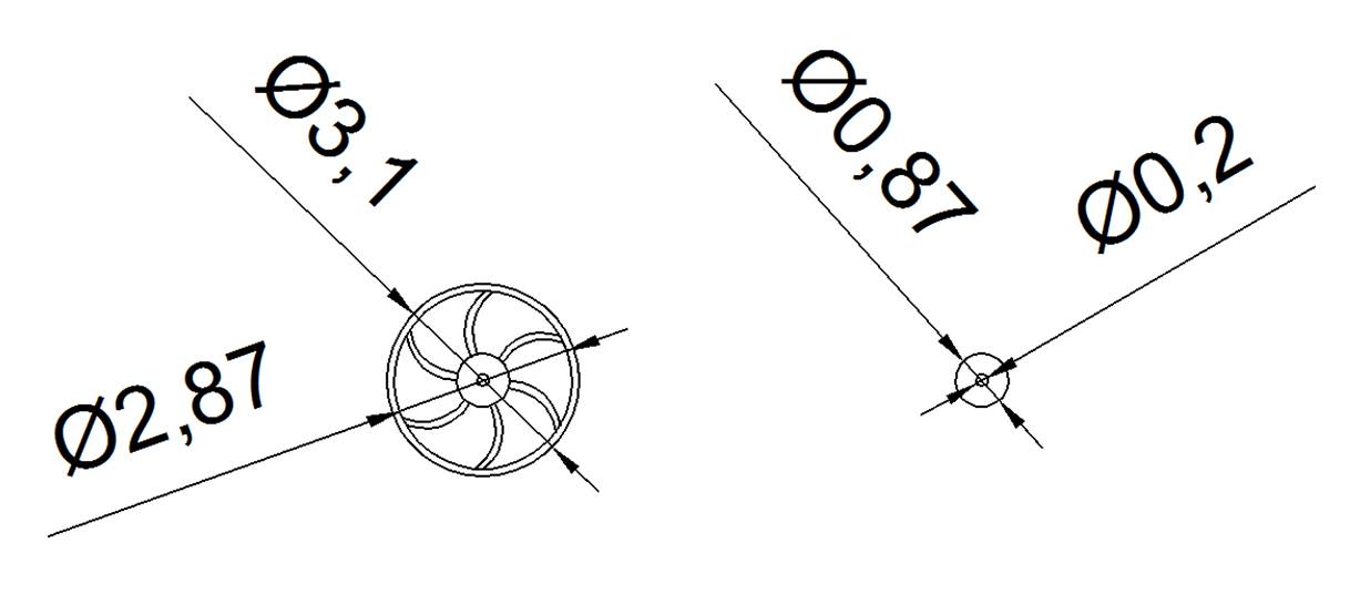

Penso che la soluzione sia la fotoincisione ma sono negato.
Vorrei realizzare questi, prendendo spunto da in disegni di roberto 735:
viewtopic.php?f=7&t=59043&start=30
Questo il disegno in autocad
Puleggia XR5_1.jpg [ 39.76 KiB | Osservato 3949 volte ]

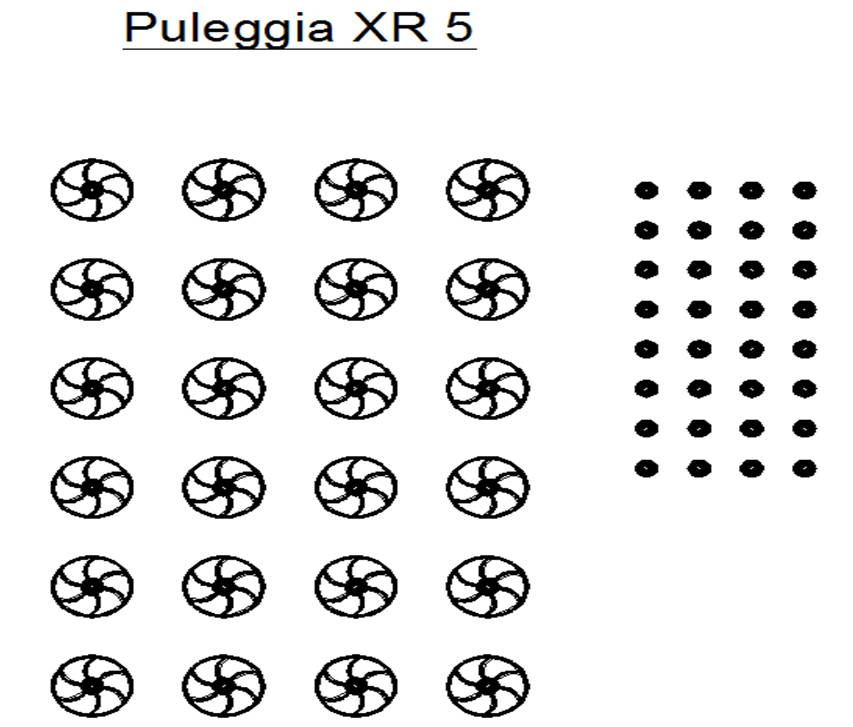

Questa la relativa lastra
Puleggia XR5_2.jpg [ 65.38 KiB | Osservato 3949 volte ]

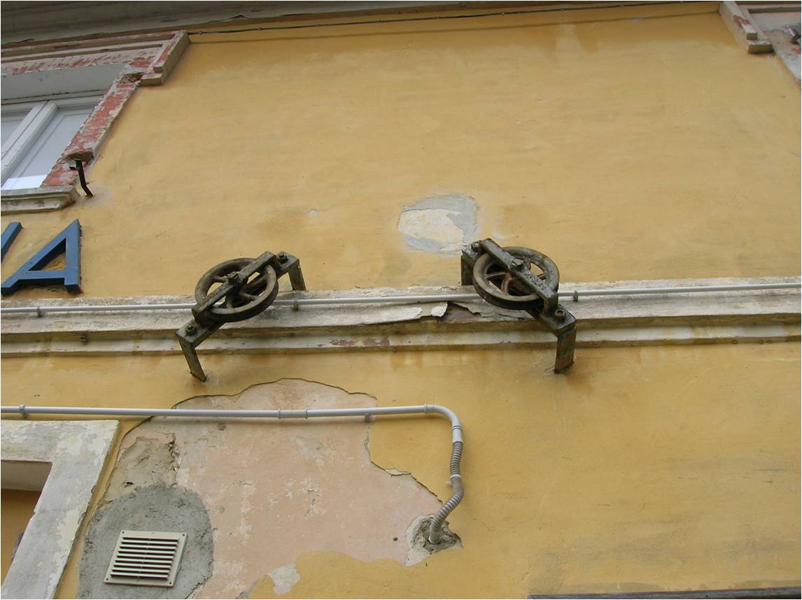

Il tutto per arrivare a questo
Fauglia_apparati a filo.jpg [ 94.58 KiB | Osservato 3949 volte ]
Qualcuno mi può aiutare?

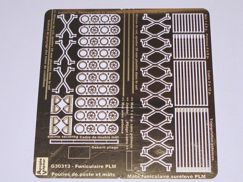

Tempo fa, girovagando per la rete, ho trovato delle pulegge, però non è specificato il diametro.
Se pensi che possano andare bene potresti chiedere il diametro al produttore: http://www.apogee-vapeur.ch/hikashop-me ... ns-rigides
Hanno anche altre cose che potrebbero essere utili, comunque bisogna sempre verificare le dimensioni.
Nel caso tu decida di chiedere il diametro al produttore ti sarei grato se me lo comunicassi (non si sa mai, se in futuro mi venisse la voglia di costruire altro...)
Roberto

Ciao Roberto e grazie dell'intervento.
A dire il vero avevo già visto l'articolo che hai indicato ed avevo
ritenuto ad occhio le dimensioni delle pulegge troppo grandi rispetto
alla reale misura in scala.
Ho comunque chiesto informazioni e se mi risponderanno, condivido.

Ciao a tutti,
Apogée Vapeur mi ha risposto molto velocemente e gentilmente.
Purtroppo per me il diametro delle pulegge è di 5,75mm così come
in uso sulle PLM (Paris - Lyon - Méditerranée) e perfettamente in scala.
