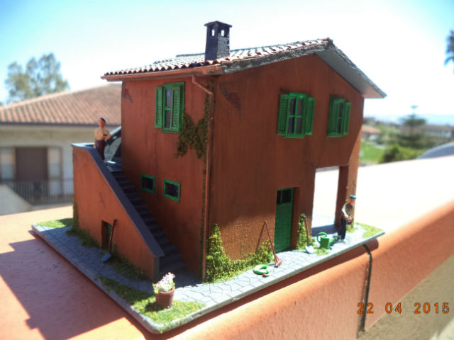

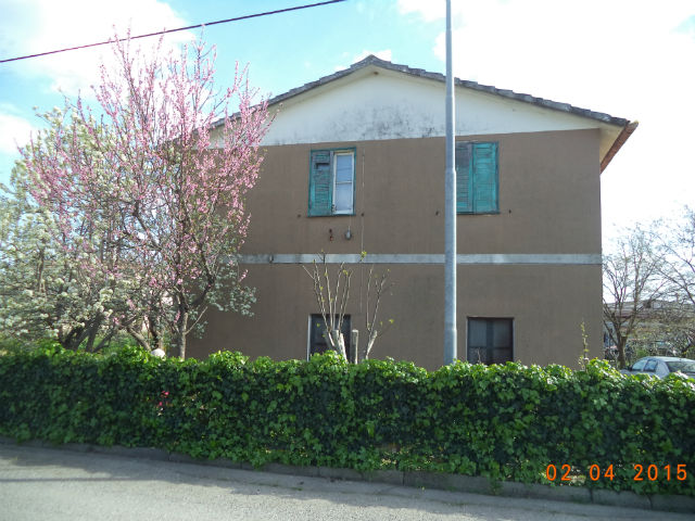

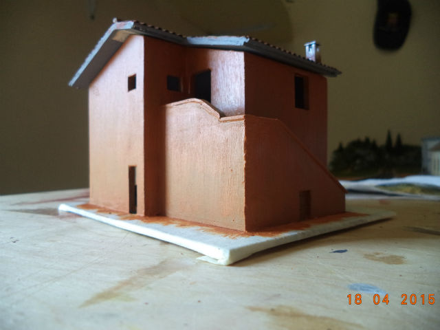

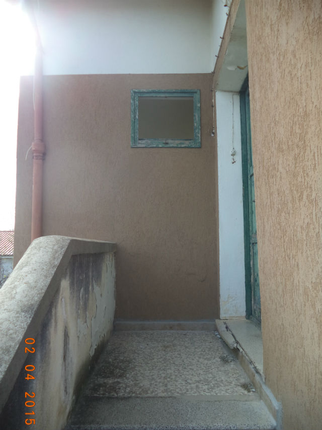

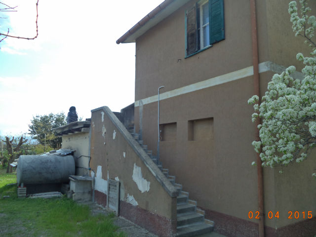

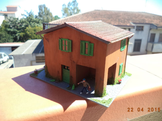

Dopo aver concluso la caserma dei carabinieri sono passato ad un'altra realizzazione. Una casa colonica OVS (opera valorizazzione sila). Costruite negli anni '50 nel comune di cassano allo ionio, precisamente nella frazione di sibari e nelle varie contrade limitrofe, cedute a cittadini con annesso appezzamento di terreno, negli anni hanno subito variazioni io ho deciso di realizzare il modello integro. Tutto è nato in quanto mio nonno ne aveva una ceduta poi a mio padre, per cui ho potuto prendere con tranquilità le misure. La casa nasce su due livelli, il primo livello a piano terra con stalla e magazzino, il primo piano con cucina-soggiorno, bagno, e due camere da letto.
Materiali per la Realizzazione:
Pareti, Falde del tetto e scala in Forex3,2,1 mm

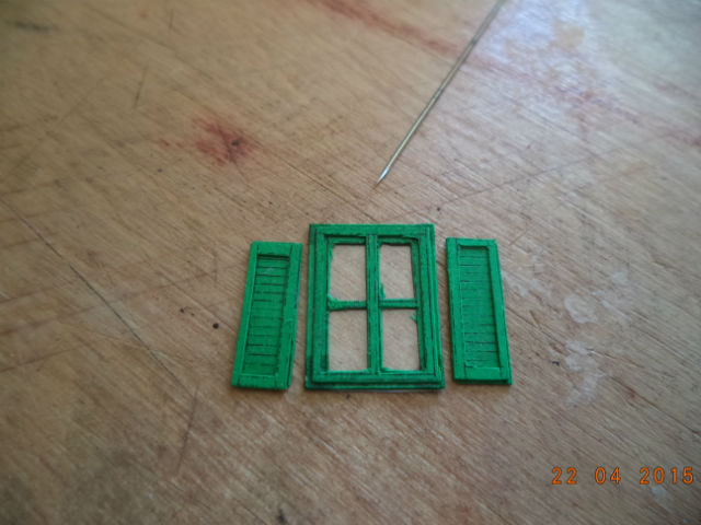

Infissi in cartoncino
Tetto in cartoncino Ondulto
Pluviali e discendenti in Tubi di ottone
Colori acrilici

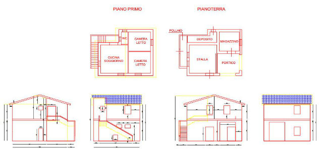

Commento file: Disegni realizzati in CAD

Commento file: Prospetti
A.jpg [ 81.18 KiB | Osservato 48291 volte ]
D.jpg [ 49.26 KiB | Osservato 48291 volte ]
Commento file: Particolare Porta e Scala Piano Superiore
E.jpg [ 73.15 KiB | Osservato 48291 volte ]

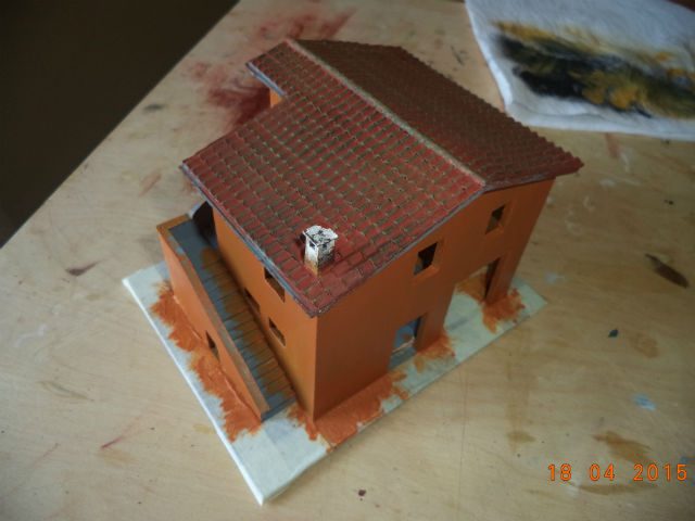

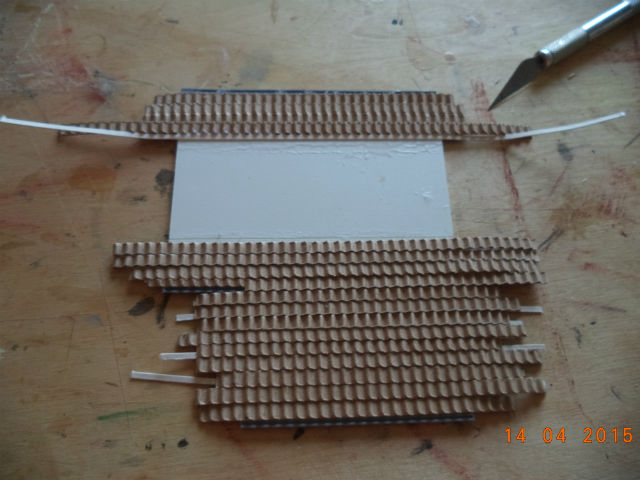

Commento file: Realizzazione del tetto
I.jpg [ 52.52 KiB | Osservato 48291 volte ]
M.jpg [ 46.65 KiB | Osservato 48291 volte ]
N.jpg [ 38.54 KiB | Osservato 48291 volte ]

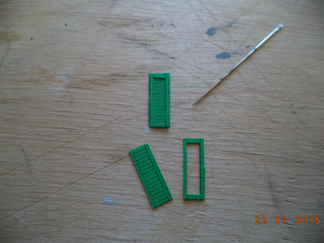

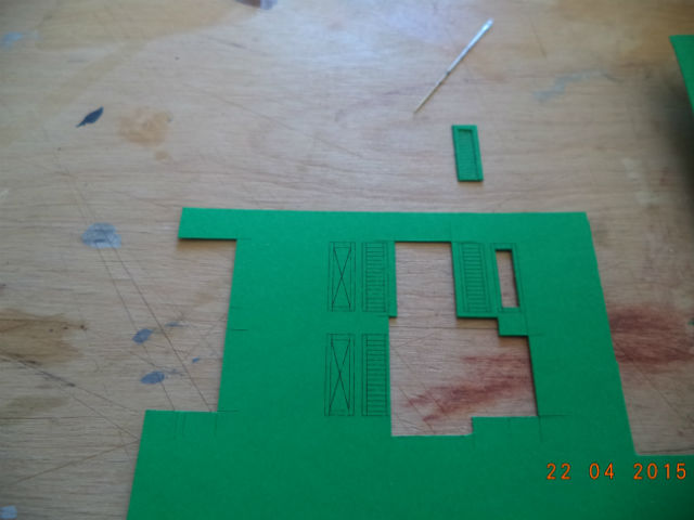

Commento file: Realizzazione Infissi in Cartoncino
O.jpg [ 34.94 KiB | Osservato 48291 volte ]
P.jpg [ 49.3 KiB | Osservato 48291 volte ]
Q.jpg [ 48.62 KiB | Osservato 48291 volte ]
Commento file: Edificio Ultimato
S.jpg [ 52.58 KiB | Osservato 48291 volte ]
T.jpg [ 41.93 KiB | Osservato 48291 volte ]
U.jpg [ 54.21 KiB | Osservato 48291 volte ]

Bella , ma le tegole sono troppo fuori scala.
Il procedimento per il tetto è ok , cerca un cartone ondulato più sottile...mi pare che vada molto meglio quello che si usa nelle bottiglierie per le confezioni cerca un pò...ti servirà poi per altri tetti!!
