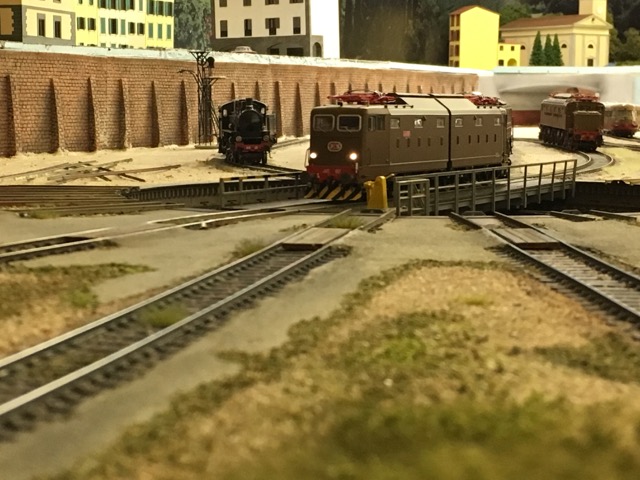

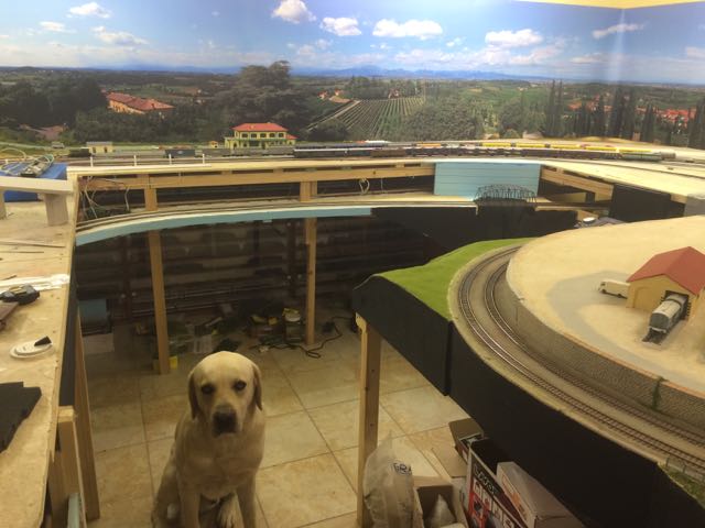

Queste foto sono più recenti e danno, in linea di massima, l'idea di come è posato il tracciato.
Naturalmente è presente una sezione nascosta con 7 binari di parcheggio di cui il più lungo misura 5,40 metri.

Per la E 326 di Rivarossi il raggio minimo consigliato di curvatura è di 420 mm. Debbo ammettere che non ho più la macchina. Mi piace molto di più la Vitrains.
Nonostante i miei raggi siano ampi la Rivarossi tende ad ondeggiare. Questo particolare problema lo aveva anche la macchina originale ma sul modello Rivarossi una errata disposizione degli anelli di aderenza fa si che non permetta agli assali, molto ravvicinati, di "slittare". E' come se noi avessimo auto senza il differenziale. Mentre su macchine di diversa meccanica questo problema non si evidenzia, questa macchina, dalle grandi e ravvicinate ruote ha questo tipo di problema.
Vitrains non ha l'assale gommato; il peso della macchina unito alla possibilità degli assali di "slittare" in curva, ovviano al problema dinamico. Badate bene, basta levare il gommino di aderenza a due delle ruote o in modo incrociato. Io avevo comunque il modello Vitrains e lo preferisco. Esteticamente il Rivarossi ha una marcia in più.

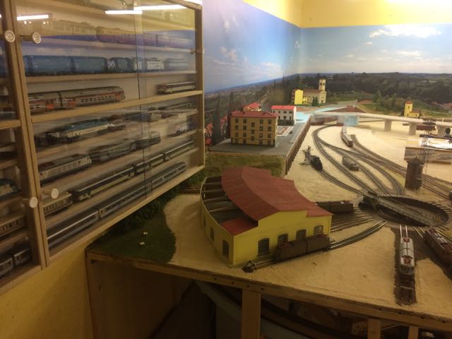

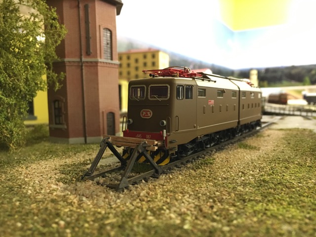

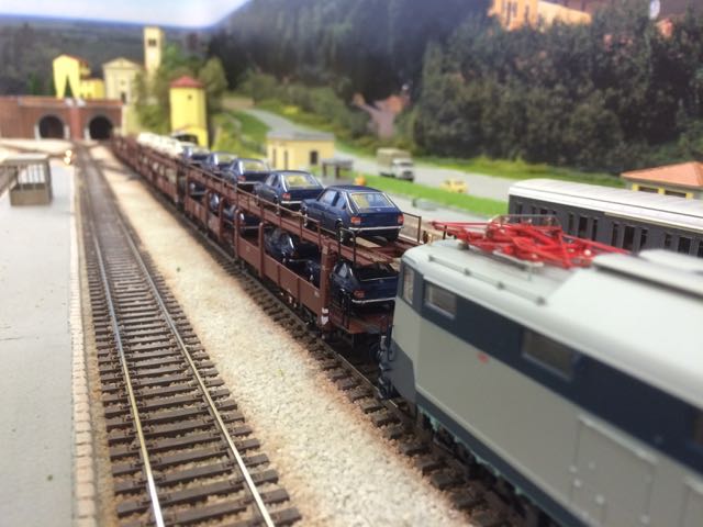

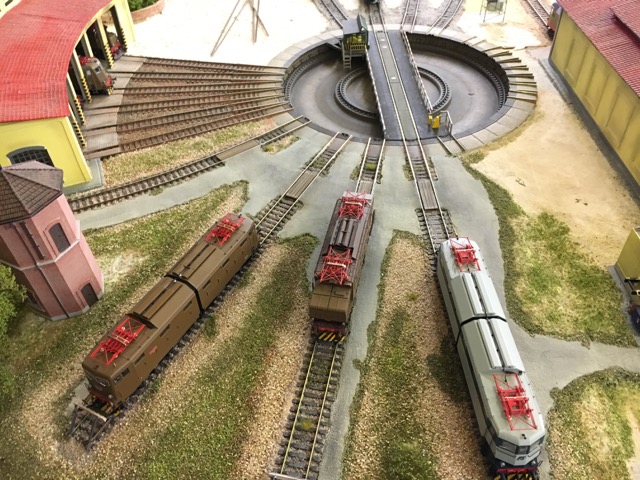

Qualche aggiornamento del plastico. Sto completando la rimessa. Come ultimo baluardo tengo la catenaria e arredo con scenette.

ciao Andrea..
ora devi pubblicare anche lo sviluppo del tracciato, altrimenti non ci capisco un H
bene comunque... e olio di gomito per la catenaria, credo ne dovrai fare diversi metri

Ciao Andrea e complimenti per l'impianto (che vedo comincia ad essere ad un buon punto...).
Volevo chiederti, se posso, la "ricetta" dell'asfalto, quello che si vede nelle zona della piattaforma, dato che ha un'ottima resa.

Anche Io mi associo alla richiesta di spiegazioni sull'asfalto e sull'albero in prossimita della torre dell'acqua.Se commerciale o no.
