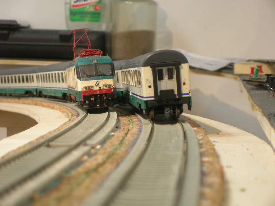

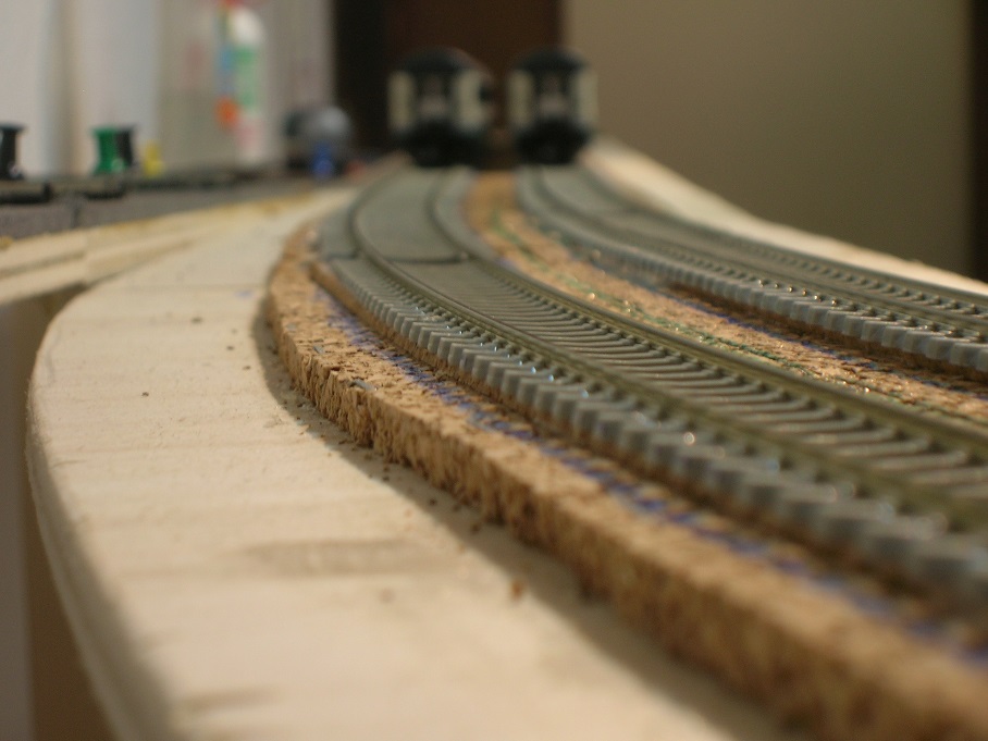

Essendo il piano binari della stazione che sto costruendo in leggera curva (circa 5500 metri di raggio al vero) ho sopraelevato la rotaia esterna dei due binari di corsa così come al vero.
Io ho fatto così: ho usato e adattato alle mie esigenze la tecnica spiegata da Joseph Brandl su primo TTm Extra.
Dopo aver tracciato la mezzeria del binario ho tracciato due linee parallele ad essa a circa 2,5 cm e li ho incollato da una parte (interno) un listelli di legno da 4 mm e dall'altro (esterno) due per un totale di 5,5 mm: così ho ottenuto un dislivello di 1,5 mm.
Su questi due listelli ho poi incollato una striscia di compensato da 3 mm (che nella 1° foto puoi notare in fase di incoraggio con dei pesi sopra), già sagomata con la forma della curva, e ancora sopra il sughero da 4 mm: il tutto si traduce in 1,2 mm circa tra rotaia interna ed esterna e dalle foto credo che si capisca il risultato :wink:

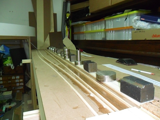

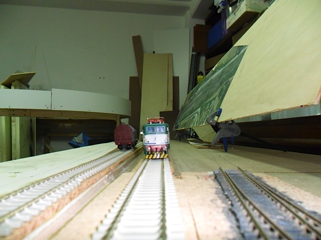

Località: 'Lisondria...
Sopraelevazione di 2 mm fatta con una strigliolina di sughero.
Confermo che la parte più difficile è il raccordo con il rettilineo.

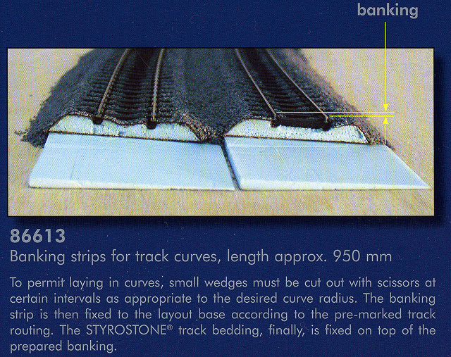

Esistono anche queste strisce già formate.......
TILLIG 86613 strisce STYROSTONE
Se dai un'occhiata a TTM Extra vol.5 vedi come le ha usate Brandl!

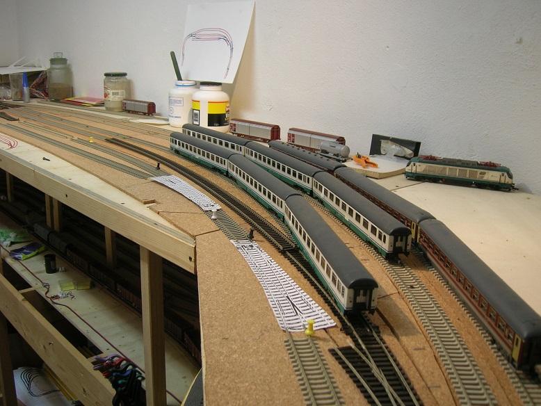

@Giacomo: Ottimo effetto!! Vorrei sapere che armamento hai usato e, soprattutto, che raggio di curvatura hai dato al binario interno dove sta la 402a (a naso sembra 80-100 cm circa). Grazie :D
In quel tratto ho usato flessibili roco, perchè all'epoca non erano ancora usciti i peco con traverse in cemento. Poi sono passato ad usare i peco. Il raggio delle curve dovrebbe essere superiore 2 metri. con precisione non lo so...perchè la posa è a "sentimento"...ovvero conta la resa visiva. Progettai il tutto in scala 1:1, armato di matita, righello, fogli per plotter, alcuni flessibili, fotocopie di scambi peco e carrozze Z1. Per i tratti in vista, posati i flessibili sul foglio, ci mettevo sopra 3 carrozze, e formavo la curva sino al minimo raggio accettabile alla visione. Come da foto:
Mi hai letto nel pensiero, ed il risultato è davvero ottimo, come nell'ultima foto che hai postato
