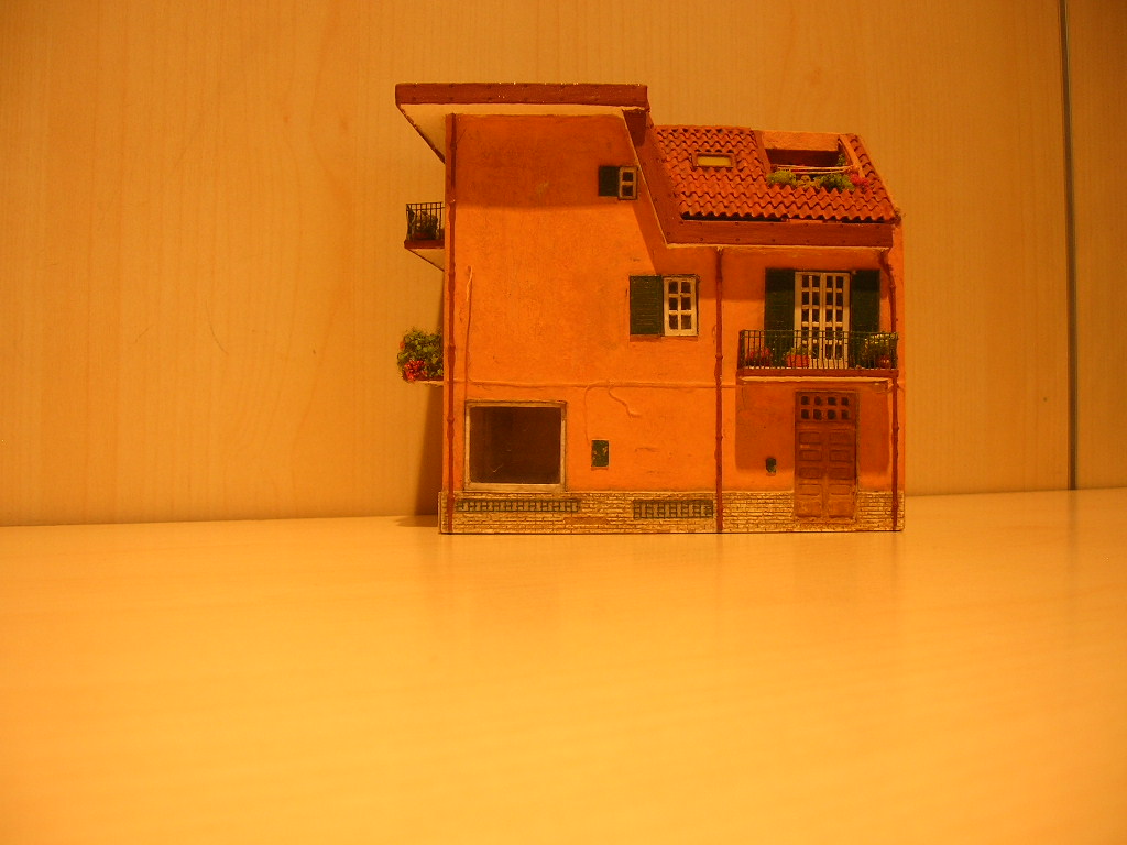

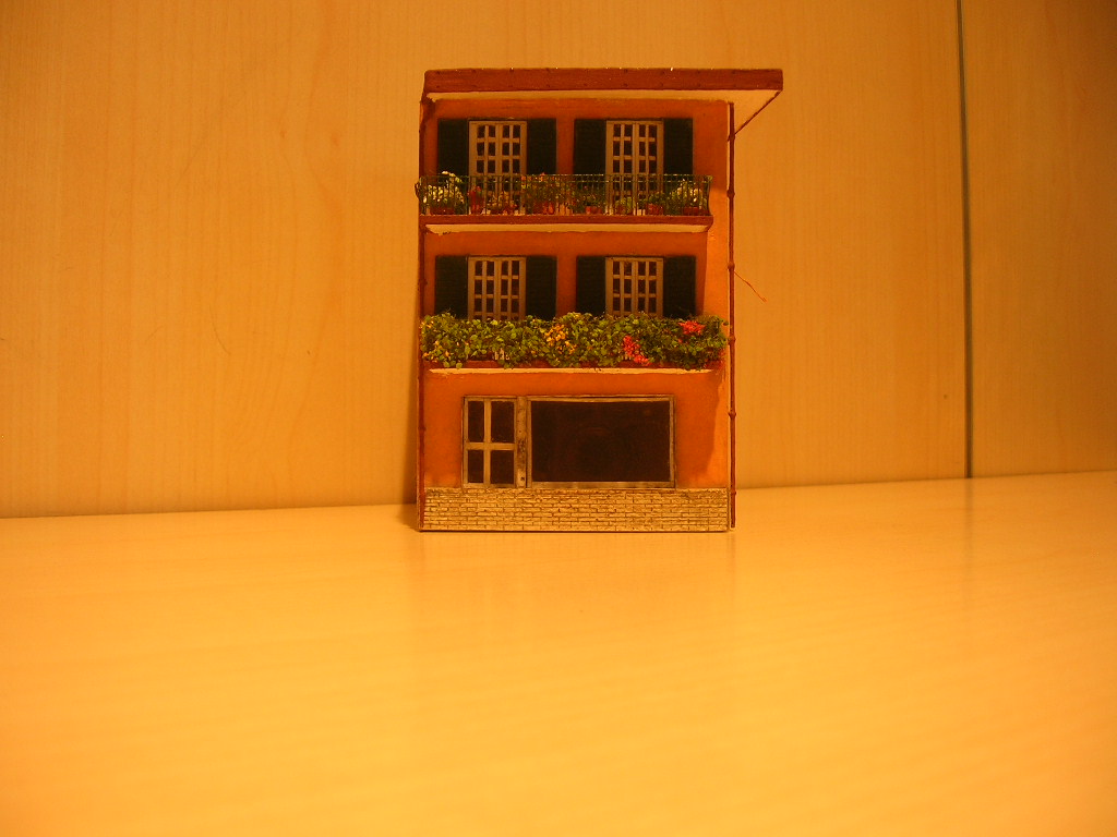

Ho un grandissimo problema in quanto ho realizzato una casetta in cartoncino ed
e stata colorata con dei semplicissimi colori a tempera quelli che vendono in edicola e
il risutato e orrendo.
Mi potete dare qualche cosiglio per recuperare quello già realizzato con delle
tecniche per tinteggiare ed invecchiare

Grazie del consiglio proverò con gli acrilici
Ecco le foto prima del nuovo trattamento
DSCN4024.JPG [ 146.72 KiB | Osservato 4929 volte ]
DSCN4023.JPG [ 153.07 KiB | Osservato 4929 volte ]

Bravo,a me sembra ben riuscito anche così.Come hai fatto le ringhiere? :shock:

Le ringhiere le ho realizzate con la zanzariera.
Per il lavoro che ho realizzato come detto prima non riesco a dare il colore che mi ero
prefissato, quindi quando ritinteggio il colore viene via, purtroopo è un difetto dei colori a tempera, inoltre
il cartoncino non ha avuto nessun tipo di trattamento.
Giovanni

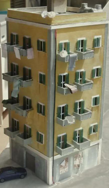

Io di solito prima di verniciare il cartoncino do una spruzzata di aggrappante spray trasparente o grigio.Come colori utilizzo la tempera murale addizionata a pigmenti liquidi colorati.Per l'invecchiamento utilizzo la polvere dei gessetti professionali per ritrattisti.
Questo è un mio vecchio lavoro...
condominio.jpg [ 48.44 KiB | Osservato 4892 volte ]

Ciao Axel rispolvero questa discussione senti ma per fare le colature sotto i davanzali che tecnica hai utilizzato e che materiali?
 Oggetto del messaggio: Re: COME FARE: tinteggiare ed invecchiare edifici in cartonc
MessaggioInviato: venerdì 4 settembre 2015, 12:15
Se non ricordo male, dato che si tratta di un vecchio lavoro, ho usato dei gessetti professionali per ritrattisti che ho sfumato verso il basso con le dita (a volte uso anche una semplice matita da disegno).Ho usato cartoncino impermiabilizzato con smalto opaco aggrappante e pittura murale.
