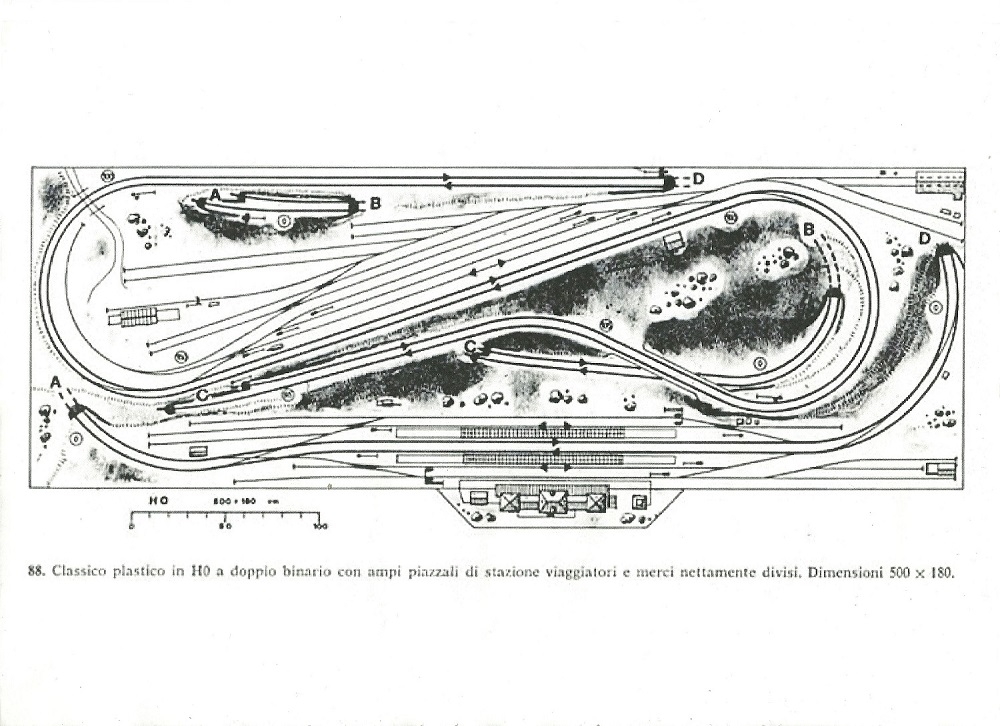

poco fa mi sono imbattuto in un pdf molto interessante, datato ma utile...sfogliando le varie proposte di tracciati mi sono imbattuto in questa che, a parer mio, se giustamente proporzionata nella corretta scala, permette di ottenere un qualcosa di affascinante anche nelle scale più grosse della 'H0'...per la '0' direi che il tutto potrebbe essere rappresentato su di un area di base di circa 15 x 4 metri mentre per la '1' pressappoco 22-25 x 8-10 metri...è il classico ovale ripiegato su se stesso che ha la peculiarità di avere tanto in poco spazio, lasciando anche "respirare" la scenografia naturale (le dimensioni consigliate per la H0 sono riportate sul disegno).
