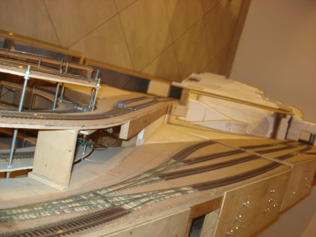

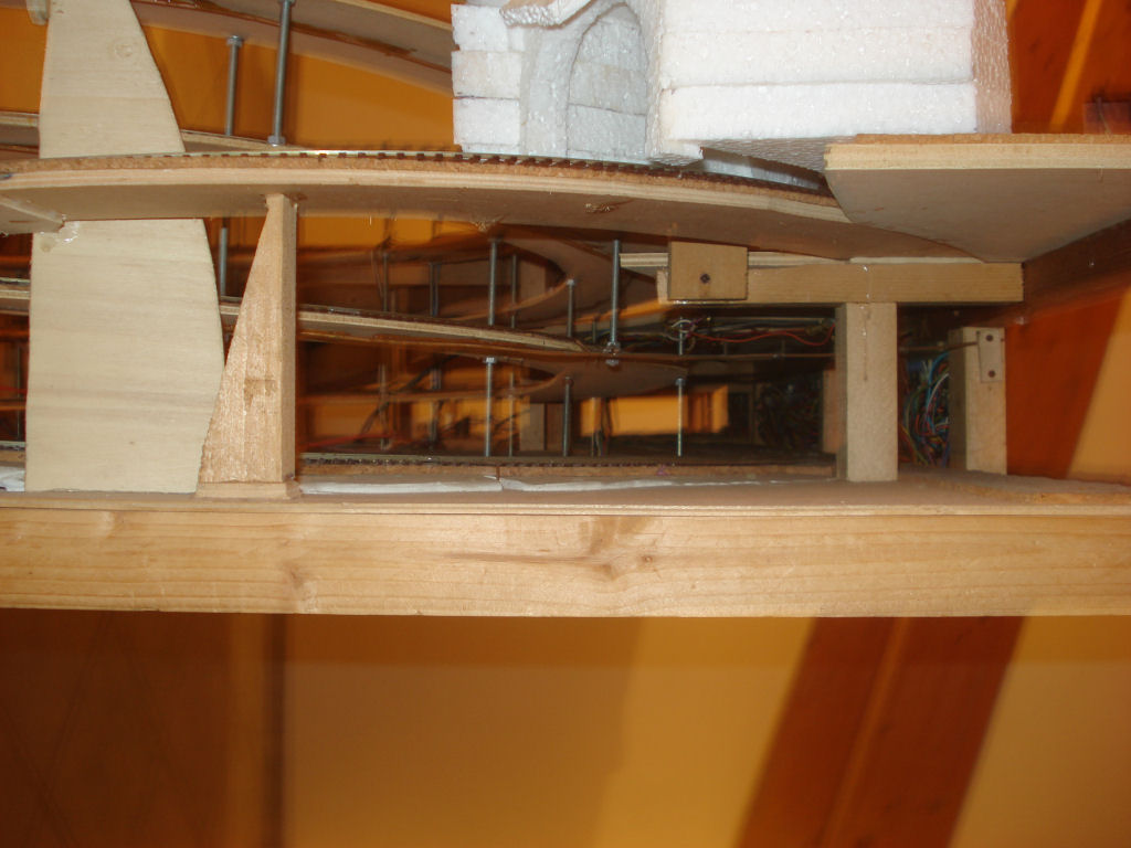

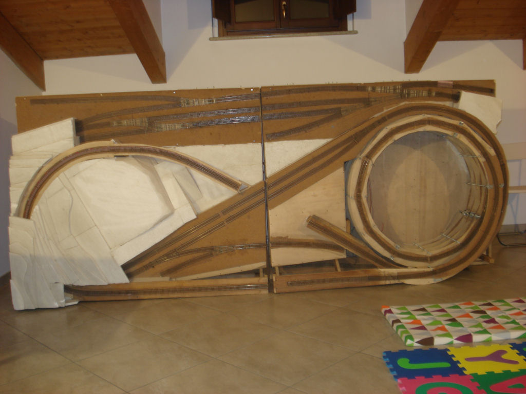

Questo è il vecchio plastico che ho costruito ai tempi dell'uni che giace polveroso e inutilizzato da quando ho deciso di convogliare a nozze.
Da un pò di tempo vista la necessità di poter far girare i treni sto pensando di riesumarlo... ma mi chiedo ne vale la pena ?
Il tracciato è il solito ovale ripiegato su se stesso con 3 stazioni di cui una nascosta.
Nell'ipotesi di tenerlo pensavo di allunarlo di 30 cm con un nuovo modulo centrale in modo da guadagnare spazio nella stazioni e diminuire qualche pendenza.
Opinioni ?
con il LEM? Si può fare... :mrgreen:
Perdonami la battuta, ma con allunare+modulo era servita su un piatto d'argento! :D
Una domanda preliminare, quello spazio (desolatamente vuoto e molto largo :D ) che vedo attualmente intorno al plastico sarebbe la stanza destinata all'impianto? Nel caso suggerisco di fare legna da ardere del vecchio plastico (prima recuperando il recuperabile) e progettarne uno nuovo: i ripieghi si vedono sempre e anche il tracciato attuale, insomma... non mi pare il massimo. S'è visto di peggio, chiariamoci, ma mi ricorda molto un piatto di spaghetti. O un ottovolante.
Poi in base alla disponibilità di spazio si può capire cosa si può fare.

Ehehe, lo spazio circostante purtroppo per moglie e sopratutto per tempo (leggi grave rischi di lasciare opere incompiute in mezzo alla casa) non è accessibile.

Sì, ma dove dovresti allocare l'impianto? Da qualche parte dovrai pur metterlo!

modesto mio consiglio: visto che non hai ancora iniziato il paesaggio, smonta tutto tenendo solo l'elicoidale e riprogetta tutto in moduli più piccoli, così potrai sia lavorarci più facilmente, sia montarlo quando vuoi anche in garage etc etc.

Diciamo che in quella stanza c'è un angolo con quelle dimensioni e in caso di cambi di destinazione d'uso della stanza stessa o ennesimo incompiuto posso spostarlo in cantina/laboratorio dove ho il medesimo spazio.
Ieri l'ha visto mia figlia piccola è ha detto ciu ciu....
Bomby togliere qualche binario di stazione non è un problema le pendenze sono dell'ordine del 2% tranne in 3 punti a causa dia una superficiale progettazione/costruzione ma allungando potrei risolvere.
Alla fine un forte stimolo alla nascita del mio gruppo CV19 è stato proprio perché il mio plastico casalingo era un irrealistico concentrato di binari o piatto di spaghetti e mi resi conto che per far le cose belle bisognava lavorare sui moduli per avere qualcosa che si avvicinasse al realismo :D

Ma le dimensioni effettive del plastico quali sono?
Il problema della "spaghettata" è il gran numero di binari presenti alla vista, che lo rende grandiosamente irrealistico. Dove si vedono, su rete FS 2 stazioni sovrapposte una sopra l'altra ad un palmo di distanza? O si è dei maghi nella scenografia, o è meglio omettere alla vista certi intrecci. Ovverosia un tornante ci sta anche, su certe linee anche appenniniche si vedono (Termoli-Campobasso, come evidente in seguito ad un raid fotografico di Paolini su Photorail, oppure sulla linea del Tenda, ecc.), ma eccedere è pericoloso.
Se vuoi rimanere sull'ovale, a mio modo di vedere, esistono soluzioni diverse dal brucomela (sia quello semplice con tracciato tondo, che quello delux con intrecci multipli), intermedie. Per darti un esempio, nel mio topic "[IDEE & PROGETTI] idee e fantasia", che ormai si troverà in decimillesima pagina, c'è la rielaborazione di un progetto della vecchia RR (oltre alla versione originale) con il titolo, se non ricordo male "Un progetto di 50 anni fa". Non dico di farlo uguale, ma in quel caso ci si ritrova con una stazione principale in primo piano, la linea che sale a mezzacosta dietro e una stazione secondaria in fondo (nel caso è opportuno mettere il telaio su ruote o architettare un sistema di botole per risolvere eventuali problemi, ma il tuo caso non è diverso). Le due stazioni sono vicine, ma non a distanza così ridotta ed è possibile una separazione ottica tra le due; inoltre ho inserito una capace stazione nascosta atta a un esercizio realistico. Certo, l'impostazione, per quanto moderna all'epoca, è quella di 50 anni fa.

al momento 3*1.27m
Pensavo di mettere alberi ovunque che in qualche modo separino....
Mm spostare la stazione che c'è in mezzo portandola sul livello più alto?

Sono orientato al traffico passeggeri.
Per resto ... telaio su ruote per estrarlo e poterci giare intorno alla bisogna.

O addirittura far sparire la stazione bassa.

Nuccio, come ti ho sempre detto, il plastico non è da buttare, ma da migliorare, per esempio io lascerei una sola stazione e dove c'è l'altra farei un tratto di parata. Un errore che fanno tutti quando vedono un plastico in costruzione senza paesaggio è quello di dire "sembra un piatto di spaghetti" e certo! Altrimenti come si potrebbe prendere o perdere quota? Ma immagina che quando il paesaggio sarà terminato, vedrai al massimo il 30-40% dei binari mentre il resto rimarrà nascosto.
Guarda che differenza c'è tra assenza paesaggio e con paesaggio (FONTE IMMAGINI "IL PLASTICHETTO DI CASTELLO" Di Luciano Lepri)
Dai...Dai...fai due modifiche al tracciato e poi una bella scorta di polipan! :wink:

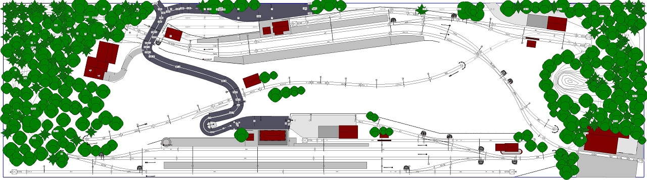

Riporto immagine dell'impianto che avevo summenzionato:
Rivarossi R 2 pali_road.jpg [ 220.57 KiB | Osservato 6561 volte ]
giusto per riferimento, è un metro abbondante troppo lungo ed è previsto con armamento PIKO. Giusto per intendersi.
Forse la prospettiva inganna, ma qui mi pare che, elicoidale a parte, nel vecchio impianto di Nuccio quel che doveva essere nascosto sia già stato nascosto. E comunque la stazione di mezzo doveva venire scavalcata da un tratto di linea tramite un ponte, non trovo il modo di nascondere la cosa. Gli alberi aiutano, ma bisogna studiare ottimamente il tutto, per non fare sì che assomigli al tappeto che nasconde la montagnola di polvere :mrgreen: .
Quanto al progetto futuro, che in ogni caso sarà opportuno, prevederei di mantenere la stazione in primo piano, dopotutto è uno dei centri focali del plastico e, inoltre, è bene che sia comoda, a portata di mano. Poi dietro ci potrà stare tutto quello che si vuole. Certo, non esagererei troppo con le aggiunte, dato lo spazio.
