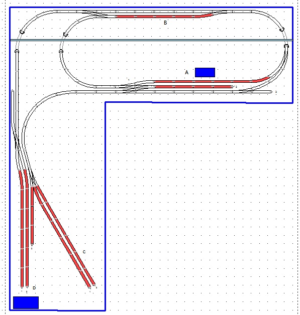

Da meno di un mese ho iniziato a costruire il mio primo plastico ferroviario. Partiamo dalla scelta fondamentale, quella "campanilistica" tra analogico e digitale: ho optato per l'analogico, almeno in questa fase :)
La seconda scelta è stata la scala: H0. I binari? Piko, semplicemente perché c'erano quelli in offerta nello start-set e mi son piaciuti.
L'idea è stata quella di realizzare un plastico di pianura, sia perchè questa è la realtà in cui vivo,sia perché la maggior parte dei plastici che ho visto presenta scenari di montagna (o con una buona presenza di monti)... e questa cosa mi ha spinto a fare diversamente (son fatto così!). Quest'ultima ambientazione è ovviamente utile per nascondere diverse zone del plastico, dalle stazioni agli elicoidali, ma nel mio caso ho optato per rappresentare ciò che sono abituato a vedere.
A livello di periodo temporale ho optato per rotabili epoca IV e V come partenza, senza escludere la VI, mentre a livello scenografico sarà ambientato ai giorni nostri.
Trattandosi di scenario di pianura ho pensato di realizzare percorsi abbastanza rettilinei e con curve dal più ampio raggio possibile (compatibilmente con le esigenze di spazio tavola ad L 3.5 x 3.5 sui lati lunghi), nessun rilievo montuoso e con l'inserimento di alcuni sovrappassi stradali per creare zone che possano interrompere la continuità della vista.
Mi piace vedere i treni in movimento, soprattutto durante l'attraversamento di scambi e gli arrivi in stazione. Ma allo stesso tempo non amo un sovraffollamento di rotaie.
Ho pensato quindi di inserire due stazioni passeggeri, una in ovale ed una di testa, ed un modesto scalo merci da due binari per simulare, un domani, anche traffico di questo tipo.

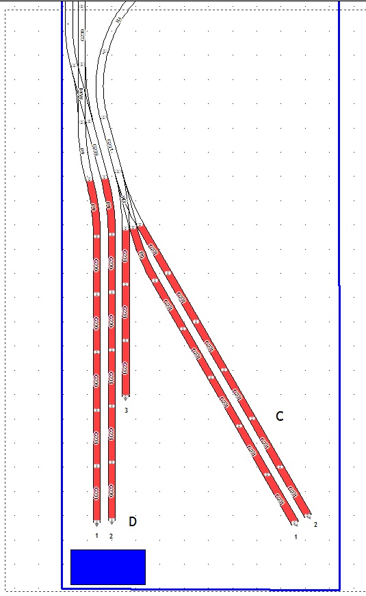

Partendo dalla stazione di testa, in basso a sinistra, ho inserito due binari terminali molto lunghi ed un terzo binario corto per automotrici diesel. Il traffico delle automotrici parte in una direzione, quello dei treni elettrici, dal binario 1 e 2, in un'altra direzione.
A fianco della stazione di testa diramato in diagonale c'è il piccolo scalo merci composto da due binari (non so ancora se saranno ti tipo a raso, con piano caricatore o serviti da una gru a ponte). Per ora queste diramazioni fungeranno da deposito carrozze all'aperto (visto che non dispongo di rotabili merci).

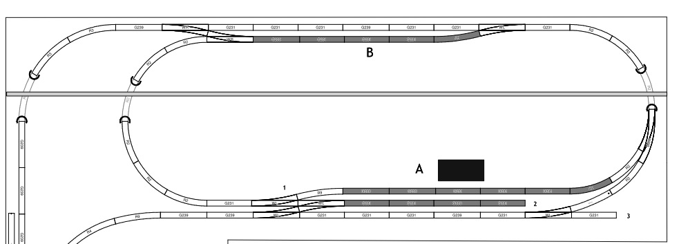

Entrando nell'ovale c'è la stazione A con tre binari. Il primo è il binario dove giungeranno i treni elettrici di lunga percorrenza, il secondo invece, molto più corto e morto, è destinato alle automotrici diesel (se partono da una parte, devono arrivare dall'altra :D). Il terzo binario è quello di parata in cui far transitare i treni merci (quando ci saranno) ed i treni passeggeri che oggi escono dal deposito. Siccome questo terzo binario è in transito non so se è il caso di sezionarlo e prevederci anche la fermata oppure no (si accettano suggerimenti). Inoltre il terzo binario ha una diramazione che mi consentirà future espansioni a destra per creare un ferro di cavallo (inoltre c'è spazio al di sotto dello stesso per aggiungere un quarto binario).
Da questa stazioni si esce in curva entrando nell'ovale e, passando sotto un viadotto stradale( ci saranno dei portali), si giunge nella zona nascosta (che al momento non lo è) che sarà oggetto di un futuro ampliamento affinché diventi la vera e propria stazione nascosta (allego anche la futura espansione) adatta ad ospitare anche i merci ed altri treni che poi entreranno in scena. Al momento c'è un binario sezionato per permettere i sorpassi.

Siccome non ho voluto complicarmi il lavoro non ho previsto stazioni nascoste sotto il piano. Non capisco completamente l'uso di stazioni nascoste (che nella realtà non esistono) ma capisco però che sono necessari un minimo di binari celati alla vista.
I sezionamenti sono evidenziati in rosso e credo vadano bene così come sono. Gli scambi sono per ora manuali ma credo che sarà necessario motorizzarli (almeno quelli che poi andranno nascosti).
Aspetto ogni vostra osservazione. Fabio

Posso dire che non mi piace? Lo dico, non volermene, ma non mi piace.
Hai un po' di idee confuse, a mio modo di vedere, che è bene chiarirsi prima di iniziare a fare qualsiasi cosa. Non è per fare il maestrino, ma sono le leggerezze tipiche che si commettono quando si inizia e di cui ci si pente abbastanza presto, ma quando è ormai tardi per recuperare.
Qui stai dicendo due cose in contraddizione tra loro: se i rotabili sono in epoca IV e V, anche l'ambientazione dovrà essere coerente. Ipotizzando di fare un'ambientazione di fine anni '80, non mi puoi piazzare una Gran Confort in livrea "Bandiera" accanto a una Grande Punto: molto meglio una UNO! Analoga cosa con i cartelli di stazione, la segnaletica stradale, le pubblicità, ecc.
Gli scali merci di solito dispongono di un piano caricatore, sovente occupato dal magazzino merci e da un binario a raso (che può essere anche lo stesso, in situazioni impiantistiche ridotte)
Queste aggiunte nella parte a vista, meglio farle subito; nelle parti nascoste si può anche lasciarle ad un futuro non ben precisato, in vista meglio fare tutto e subito, che sennò ad aggiungere è un casino.
Qui descriverti a cosa servano in 2 righe non ci si riesce. Il mio consiglio è rileggerti gli arretrati di TTM; non tanto i miei articoli (oddio, leggerli di sicuro male non fa! :mrgreen: , ma si fa prima a leggere i miei maestri!), ma quanto gli articoli di Antonio Federici e Andrea de Regis, uniti a quelli di Alex Corsico (e a qualche editoriale di Sabatini). Lì capirai tante cose anche sulle ferrovie vere, che sono la base per creare un valido mondo in miniatura.
La motorizzazione ci vuole (a meno di non attuare il sistema dei tiranti sottoplancia, nella parte a vista), e vuole nascosta. Da subito. Il movimento lento o meno va a gusti.
Detto di quelle che mi paiono le cose che non mi convincono sul tuo approccio (ripeto, non è una critica alla persona, ognuno è libero di fare come vuole, ma si presume che si iscrive qui voglia raggiungere un certo livello e non realizzare un presepe coi trenini che girano intorno -mio primo plastico ferroviario a 2 anni, per la cronaca!-), passo agli aspetti che approvo sentitamente, e che non considero solo corretti, ma sacrosanti.
Non è un sistema raffinatissimo, ma va benone per chi inizia, c'ha solo un paio di pecche come assortimento, ma pazienza. A me me piace!
Ho anch'io una passione per i plastici di pianura, sarà che abito a 50 km dalla prima collinetta. E poi rappresentare ciò che si è abituati a vedere consente di potersi ispirare più facilmente alla realtà semplicemente andando nei posti che si vuole rappresentare, e non si devono fare centinaia di kilometri.
Scelta di base corretta (eseguita non un granchè bene, il tuo concetto di raggio largo non coincide con il mio, e già il mio non coincide con quello di altri, ma si migliora con poco sforzo e senza troppe complicazioni).
Per quello che riguarda il tracciato, l'è tutto sbagliato, l'è tutto da rifare (cit. Gino Bartali) (se vuoi riprodurre qualcosa che si ispira al reale). La cosa che ti consiglio di fare, oltre a leggere i numeri passati (e futuri!) di TTM che riguardano i progetti di plastici, è quella di aprire google maps, bing maps, le mappe del geoportale nazionale, quello che vuoi tu, e passarti in rassegna tutte le stazioni vere simili a quelle che vuoi riprodurre tu, nella zona che vuoi riprodurre tu (perchè pianura è pianura sia a Modena che nel Tavoliere o in Piemonte, ma lo stile dei piani binari è diverso!).
Non discuto la scelta tra digitale e analogico (oggi, dovessi partire da 0, partirei direttamente in digitale, molto sbattimento in meno), ma sui sezionamenti non ci siamo, quelli che hai fatto sono pochi e limitano un sacco l'esercizio. Il suggerimento è di dare una letta ad un articolo passato su TTM in merito al "Twin Cab" (un sistema in cui si usano 2 alimentatori per comandare un plastico in analogico). Ti chiarirai molte idee.
Spero tu non ti sia offeso per le critiche, lo so, sono un rompicoglioni e pure un guastafeste, e pare proprio che ci goda proprio nel farlo :oops: . Non è vero. E' che soffro terribilmente quando vedo un impianto a mio modo di vedere mal progettato :oops: :oops: .
Se cito frequentemente TTM non è perchè io sia collaboratore o amico del direttore. E' perchè li si trovano sovente molte risposte a tanti dubbi che si hanno, solitamente ben scritte e più approfondite rispetto a quanto si può fare scrivendo in attesa che sia pronta la cena su un forum. Da lì poi si può partire. Eppoi il forum vive perché c'è la rivista (o meglio, perchè la redazione spende per tenerlo on-line, come capita per tutti i forum che esistono dietro a riviste, cartacee o digitali che siano!), è carino comprarla e leggerla!

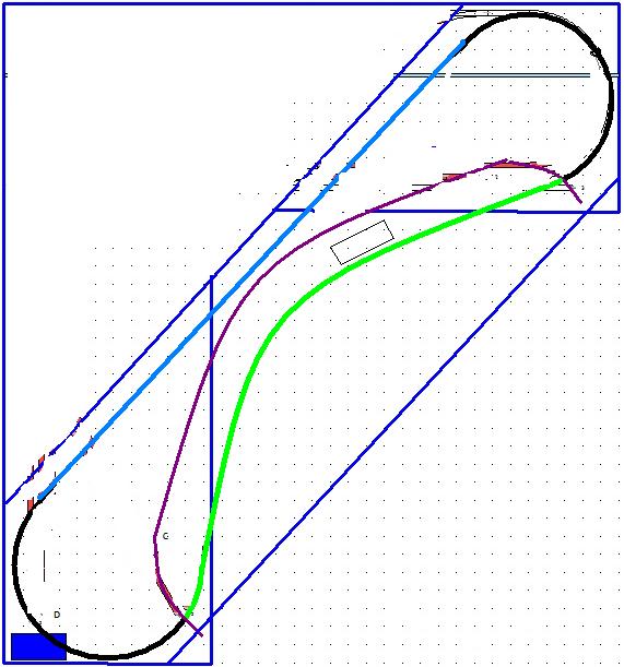

Parlare di tracciati è spinoso. A mè è successo di rompere amicizie, discutendo di tracciati. Son cose che fan star male.
Ciononostante, resto dell' idea simile a quella esposta da Bomby. Una stazione senza traffico, annoia.
Per spiegarmi userò un apparecchio, il trenometro. Si usa così :
si và nei pressi di una stazione, ci si mette in piena linea poco prima della stazione, e si contano i treni che passano in un giorno.
Nelle moderne stazioni di linee principali a doppio binario si può arrivare anche a 350 treni al giorno !
Sono veramente tanti, specie confrontati con l' unico desolato treno di alcune stazioni di plastici.
Ovviamente non è necessario arrivare a 350 treni al giorno, ma sarebbe assai interessante staccarsi da un solo treno.
Soprattutto, occorre un sistema che consenta di selezionare, di volta in volta, quale treno far passare in stazione e chce, però, non ci faccia lavorare più per preparare i treni che per farli passare in stazione !
Senza arrivare al sistema complesso, ma assai funzionale che abbiamo in Klausen21, si può realizzare un sistema più semplice, ma capace di risultati, come l' ovale reinventato da Benedetto Sabatini.
Ci aiuta anche il tenere conto che, nella realtà, come detto da Bomby, ci sono treni e convogli. I treni sono come i personaggi di un film, i convogli sono come gli attori.
Nei film può capitare che lo stesso attore possa interpretare più personaggi, così come avviene nelle ferrovie, in cui uno stesso convoglio interpreta più treni.
In un plastico significa che pochi convogli possono farsi vedere come tanti treni.
Ciò premesso, ed ipotizzando di usare una zona in diagonale nella stanza, ecco la mia ipotesi :
Ipotesi - 1.JPG [ 59.79 KiB | Osservato 12793 volte ]
- verde : tracciato di stazione su linea a semplice binario con più binari di circolazione. In curva
- blu - stazione nascosta per preparare i treni
- viola - fondale (che può rappresentare una pianura) per nascondere la stazione nascosta
Lo spazio per la stazione è di circa 4 m. Di essi si perderanno circa 1 m per lato per le zone scambi, ma resteranno circa 2 m per i binari di stazione e, quindi, di lunghezza utile per i treni.
In questo modo potresti avvicendare vari tipi di convogli. I treni reversibili farebbero facilmente servizio in entrambi i sensi di marcia.
Il movimento potrebbe essere all' inizio semplice. Poi, affinando il gusto e le conoscenze, questo impianto ti seguirebbe ancora. Un domani potresti anche fare un piccolo controllo convogli da centralina digitale, che potrebbe incaricarsi di prepararti i treni in zona nascosta.
Stefano Minghetti
OK. Parto dal presupposto che non posso variare la forma del piano, quindi i ragionamenti si possono fare soltanto sulla L che ho (nelle misure date sul primo post). Inoltre come già detto non voglio realizzare stazioni fantasma sotto o sopra i piani stazione, ma tenerla sullo stesso piano (mascherata da un fondale ovviamente)
Detto questo mi sorgono altre questioni:
1. come creo le composizioni di treni? le tengo già pronte nella fantasma oppure le creo di volta in volta... ma come? devo andare nella nascosta e sganciare vagoni e locomotori per ricomporre i convogli?
2. meglio riprodurre solo una stazione con ingresso e uscita dei treni dallo scenario?
grazie

Non potendo variare la forma a L, la tua impostazione potrebbe essere corretta, ma con modifiche pesanti, legate più che altro alla disposizione di binari e scambi.
Dunque, c'è un tracciato ad anello con la stazione nascosta dietro e una stazione a vista davanti, dalla quale si dirama una linea diretta ad una stazione di testa (o ad un raccordo industriale). Giocoforza le dimensioni non saranno titaniche, ma qualcosa in più della stazione striminzita (pare una maglia di lana messa in lavatrice a 90° :mrgreen: ) che avevi previsto tu, con un po' di savoir fare si riesce a tirare fuori! :wink:
 Oggetto del messaggio: Re: Primo plastico, si accettano critiche e consigli
MessaggioInviato: mercoledì 7 ottobre 2015, 16:05
Iscritto il: martedì 29 settembre 2015, 16:05
Messaggi: 77
Bene ora si comincia a ragionare. Conosci mica qualcuno con un po' di savoir fare che potrebbe aiutarmi? ;)
MessaggioInviato: mercoledì 7 ottobre 2015, 20:12
Nome: Mauro Menini
Iscritto il: venerdì 17 dicembre 2010, 13:58
Messaggi: 278
Località: Madrid (España)
kingoftwilight ha scritto:
E chi se non ....... Bomby! :wink:
