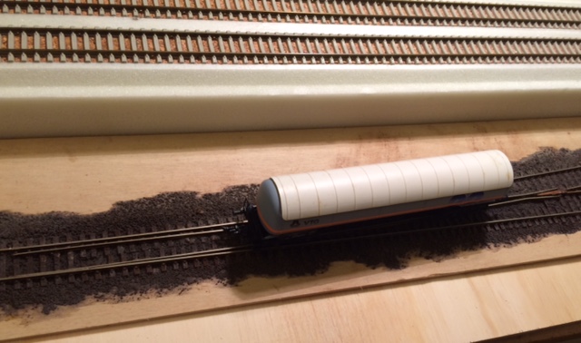

Quello in basso è un deviatoio autocostruito con una distanza tra punta estrema degli aghi e punta del cuore di 43 cm.
Volevo vedere come spanciavano le carrozze.
Angolo di deviata 5 gradi circa.
Migliorabile.
Il problema è che si crea un vuoto di circa 2 cm tra punta del cuore e rotaie mobili e quindi i carri saltano durante il passaggio.
Per diminuire questa quota bisogna avvicinare le zampe di lepre al cuore, ma in questo caso le ruote dei carri si incastrano.
Bel dilemma.
L'unica soluzione secondo me e fare il cuore mobile.
Commento file: R400

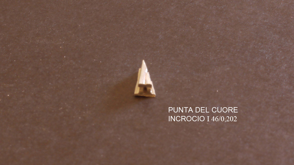

punta del cuore per incrocio 30°
I 46_0,202.jpg [ 123.67 KiB | Osservato 14941 volte ]

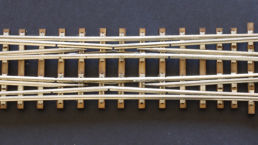

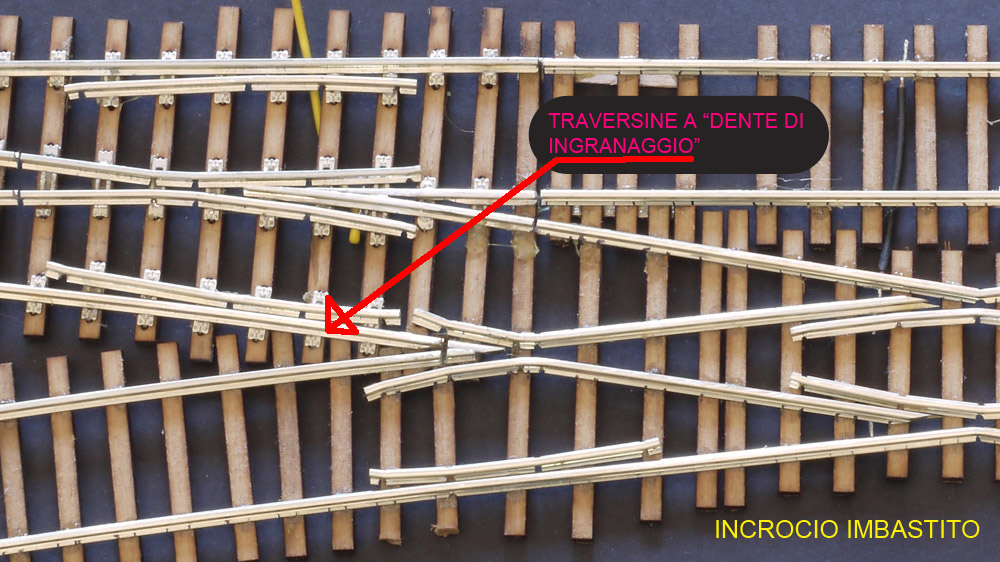

scambio 0,12 e incrocio 30° appena imbastito. Notate il ramo in basso a sinistra che comincia a curvarsi poco prima della punta del cuore. Le FS adottano questo sistema in numerosi svincoli laddove lo spazio è esiguo

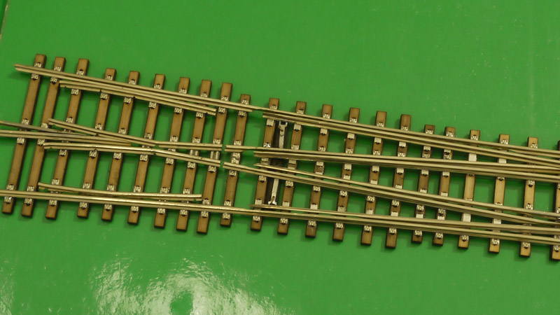

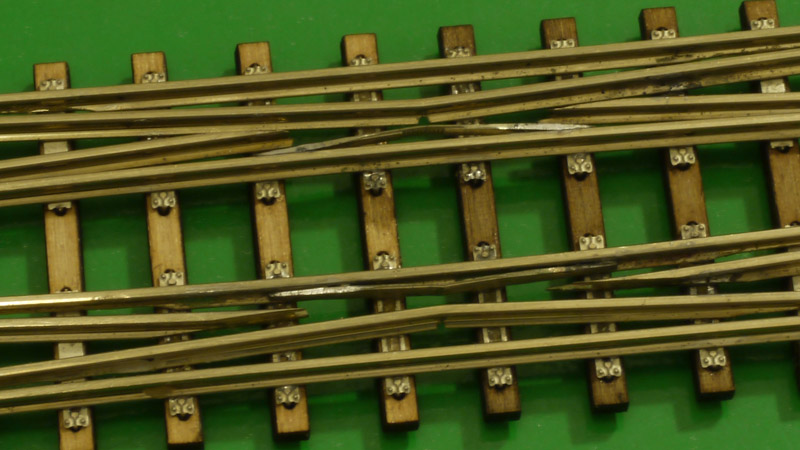

scambio inglese - parte centrale
P1150644.jpg [ 119.8 KiB | Osservato 14930 volte ]

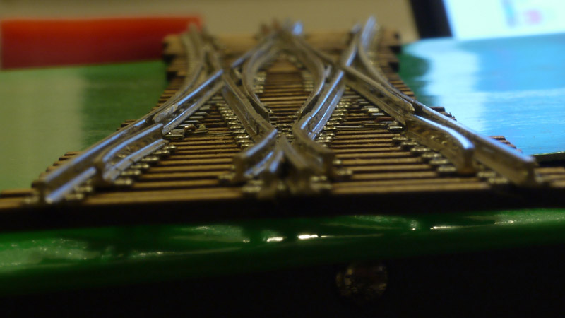

scambio inglese - vista prospettica per verificare l'allineamento delle varie rotaie
P1150645.jpg [ 83.76 KiB | Osservato 14929 volte ]

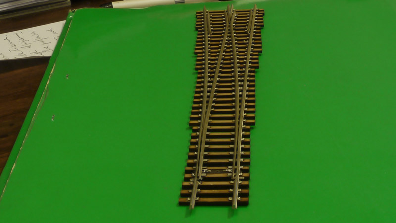

scambio a Y
P1150647.jpg [ 72.2 KiB | Osservato 14929 volte ]

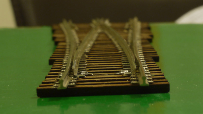

scambio a Y - vista prospettica
P1150651.jpg [ 68.74 KiB | Osservato 14926 volte ]
