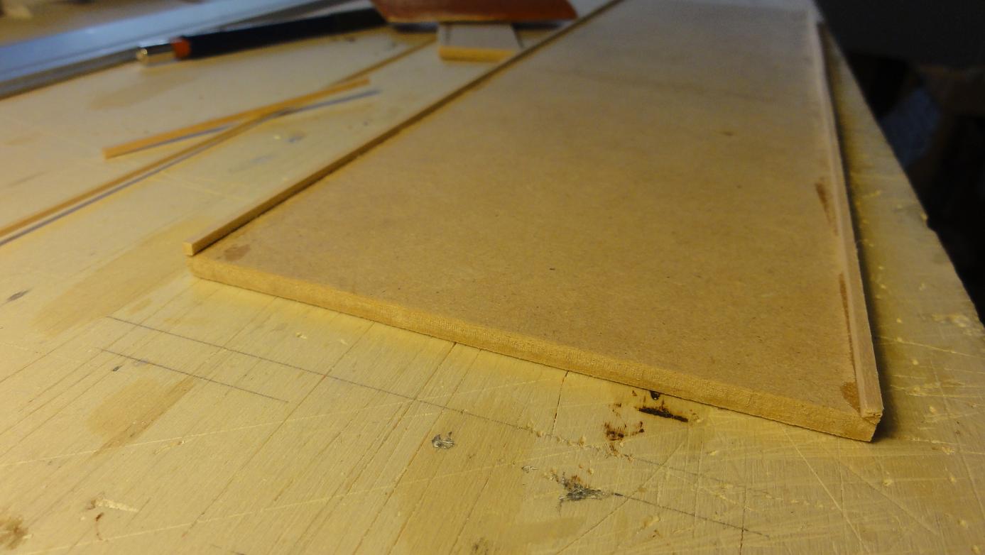

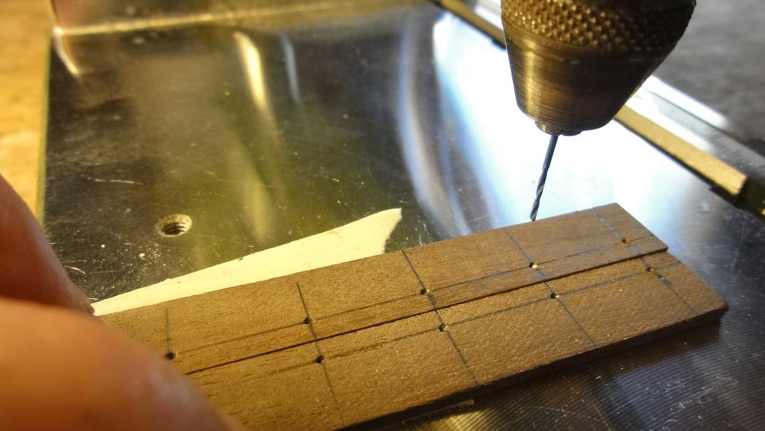

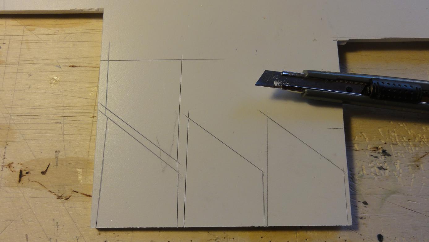

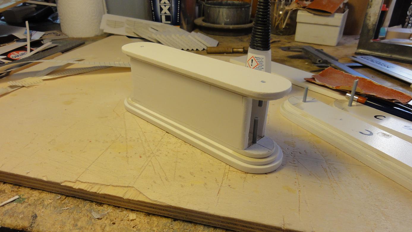

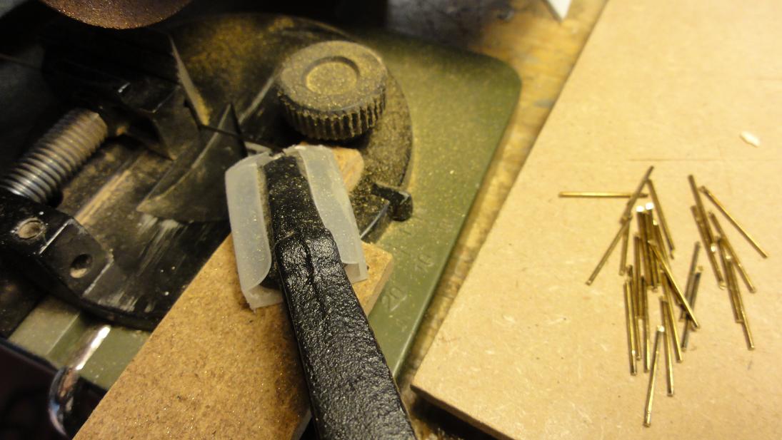

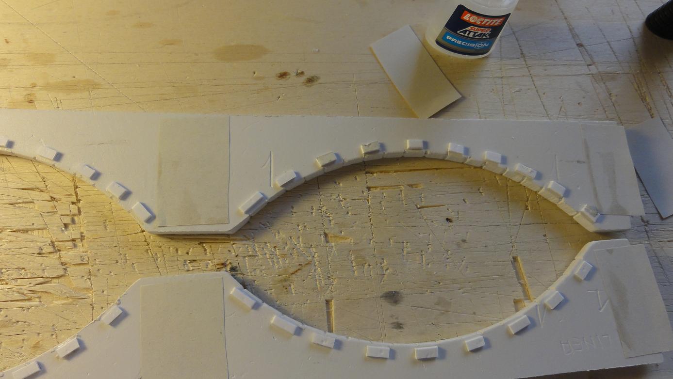

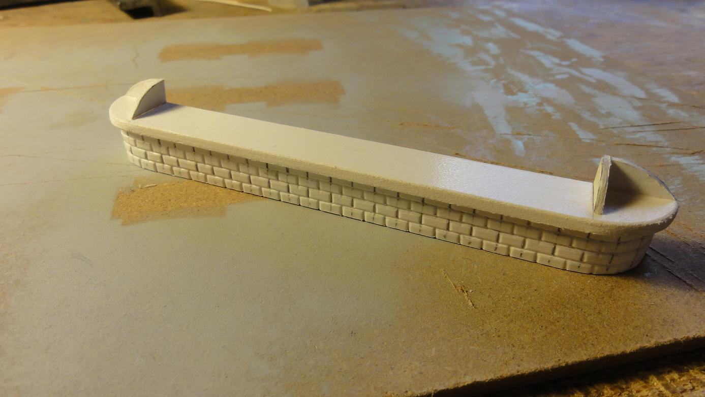

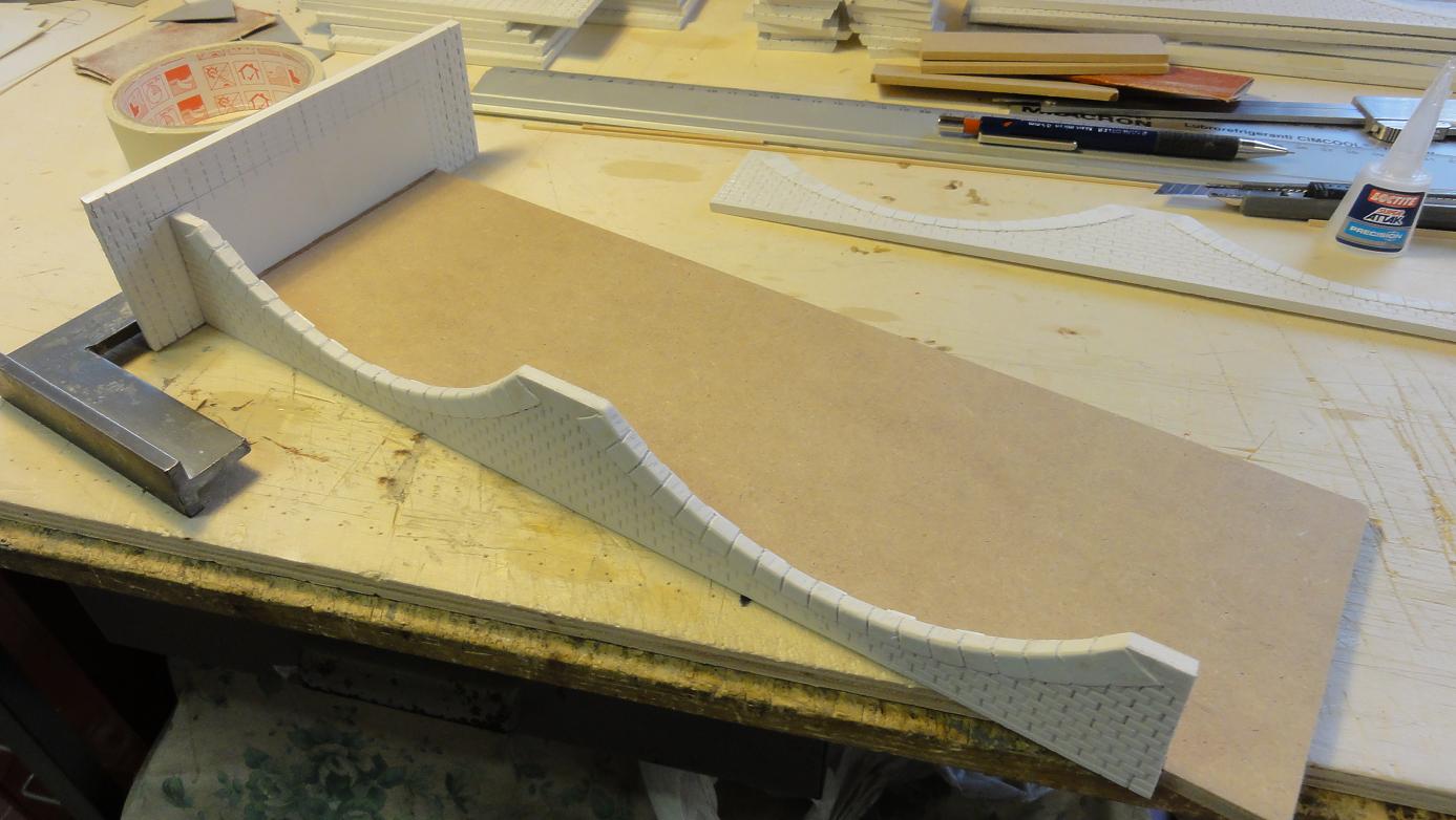

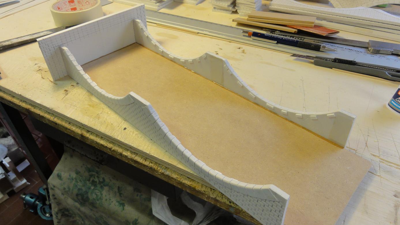

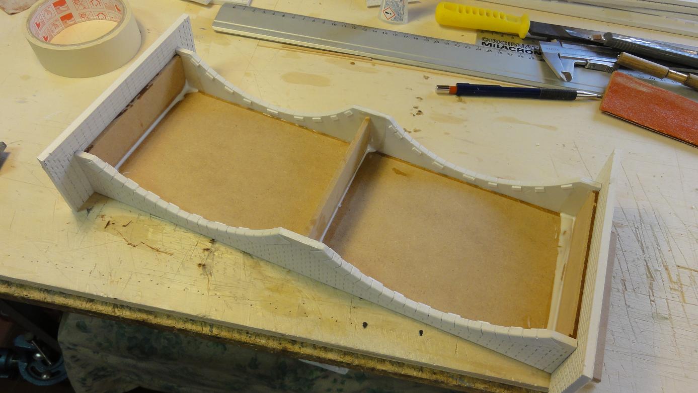

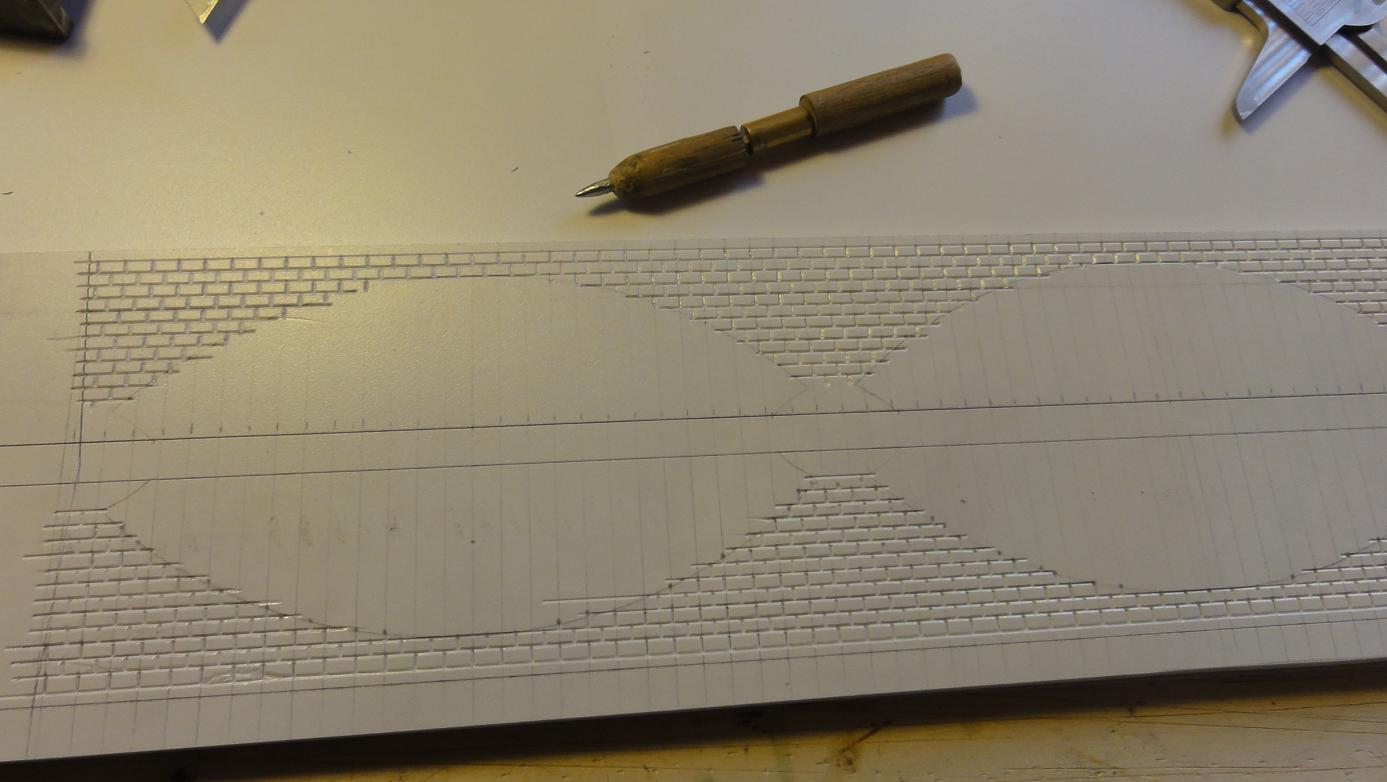

Aspettando che mi venga l'ispirazione per la costruzione del paese sul "Plastichetto" mi son buttato su questo ponticello!!
00.01ponte ad archi.jpg [ 28.64 KiB | Osservato 7675 volte ]
01.01.fiancate.JPG [ 72.85 KiB | Osservato 7675 volte ]
02.01.JPG [ 80.16 KiB | Osservato 7675 volte ]
03.01.JPG [ 106.16 KiB | Osservato 7675 volte ]
04.01.JPG [ 122.4 KiB | Osservato 7675 volte ]
05.01.JPG [ 114.19 KiB | Osservato 7675 volte ]
06.01.JPG [ 126.38 KiB | Osservato 7675 volte ]

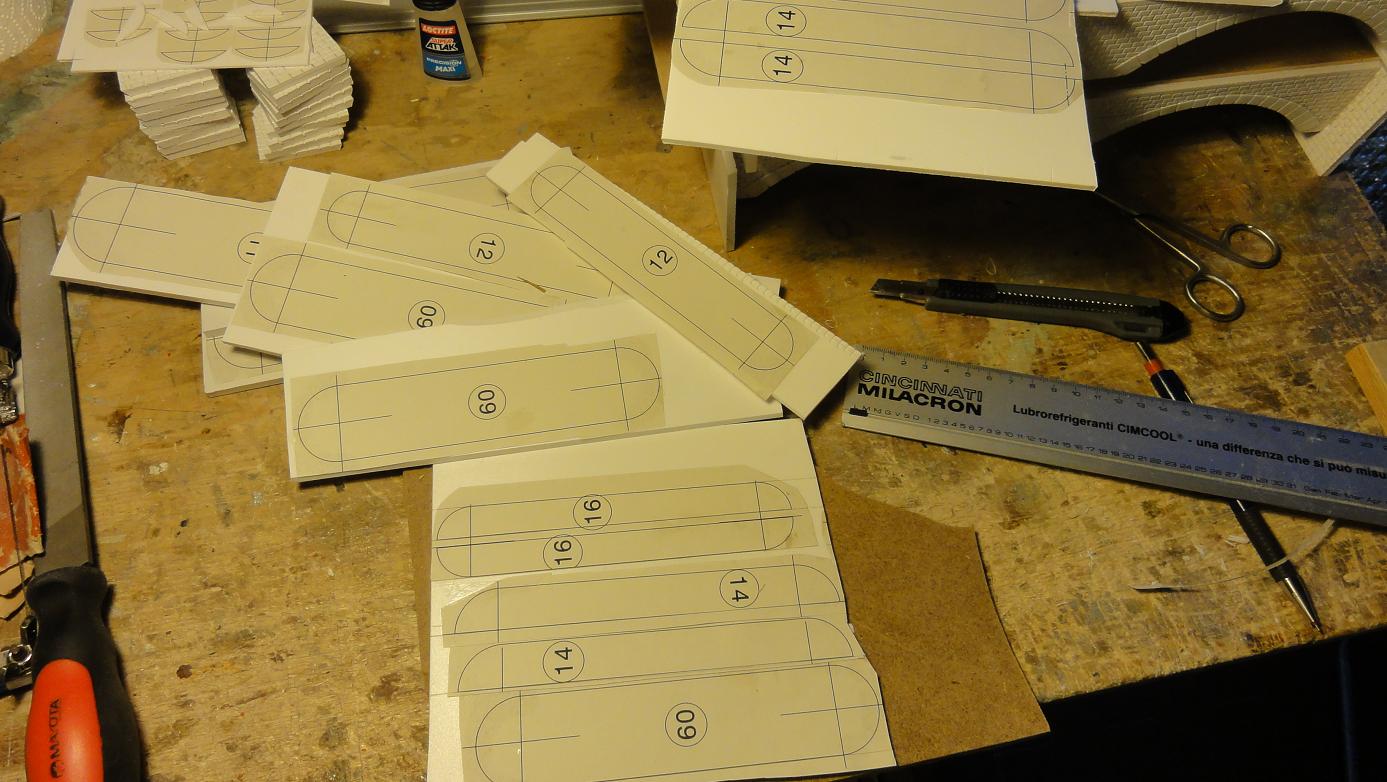

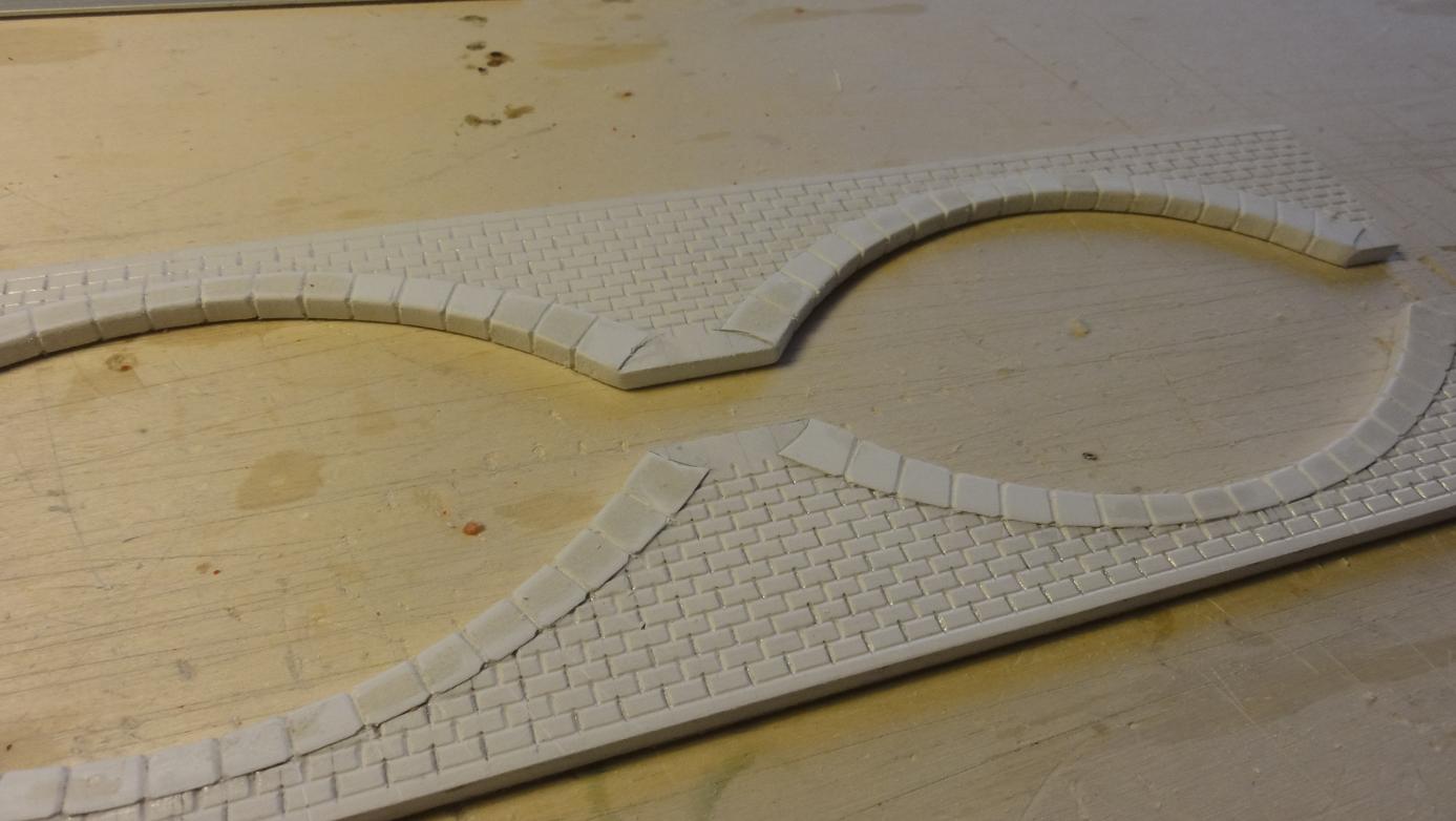

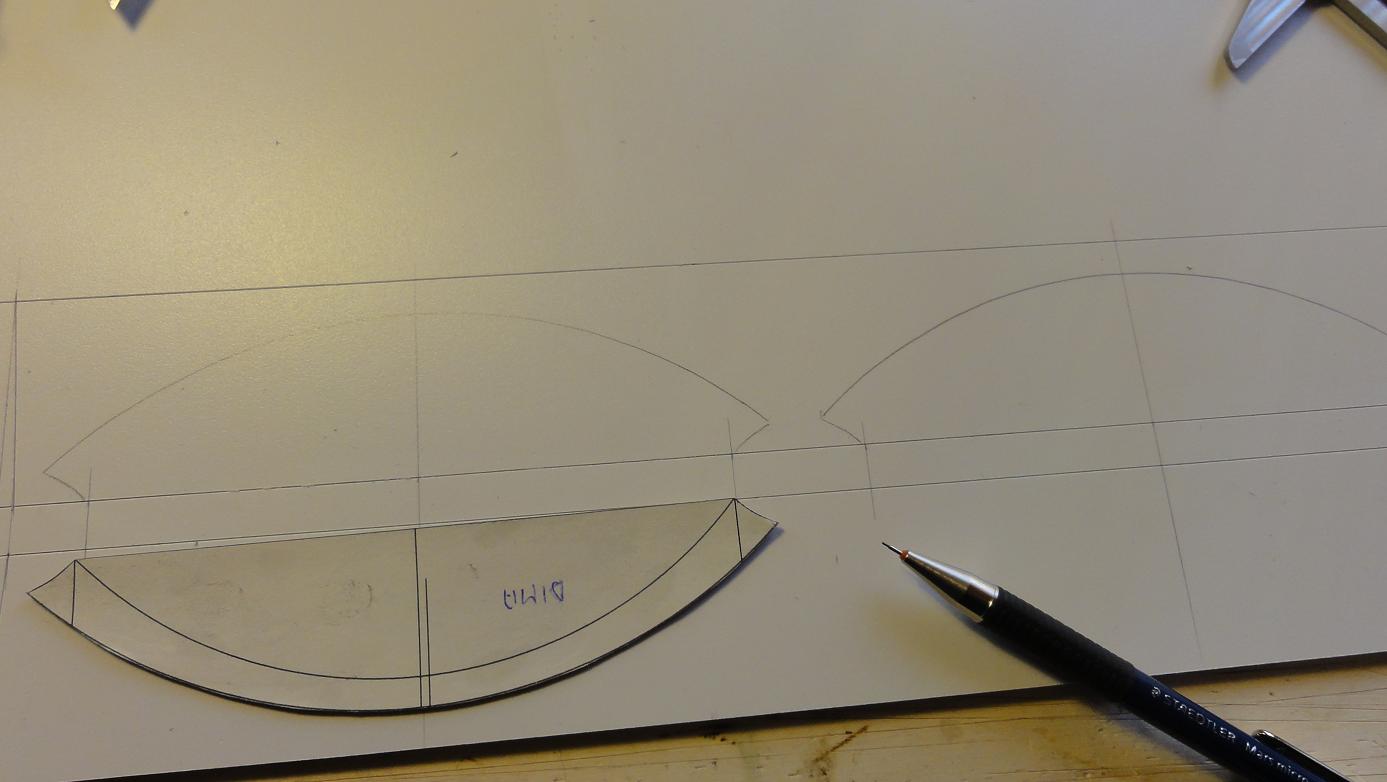

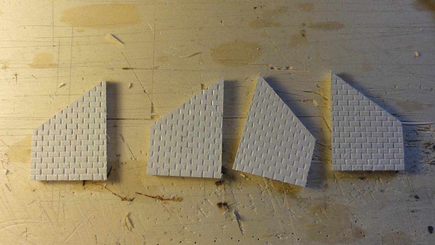

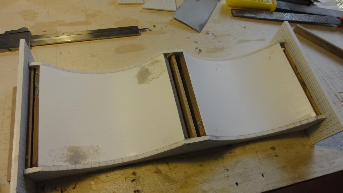

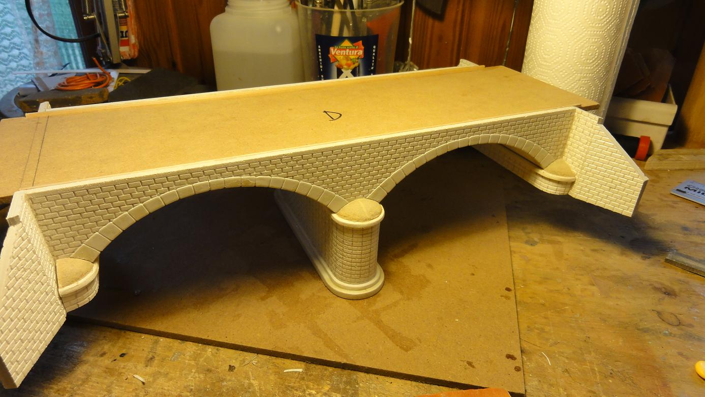

Ciao, ti seguo con attenzione in quanto mi sto accingendo anch'io a costruire un ponte in muratura, usi forex e cartoncino, giusto? I piloni semitondi come pensi di realizzarli?
 Oggetto del messaggio: Re: PONTE AD ARCHI PER LINEA DOPPIA
MessaggioInviato: giovedì 19 novembre 2015, 20:25
Messaggi: 1122

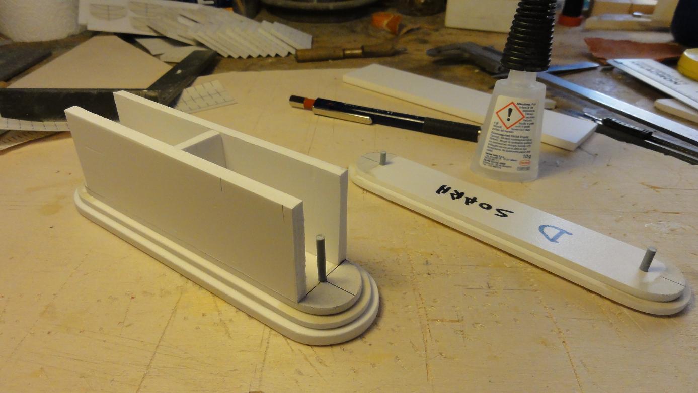

Le fiancate sono in forex 5mm e le cornici sugli archi sono in plasticard 0.4mm. I piloni saranno in forex di 1.2mm che sarà avvolto su supporti a forma di asolone, come il pilone per intendersi. Le foto che posterò saranno senz'altro più esplicative!!

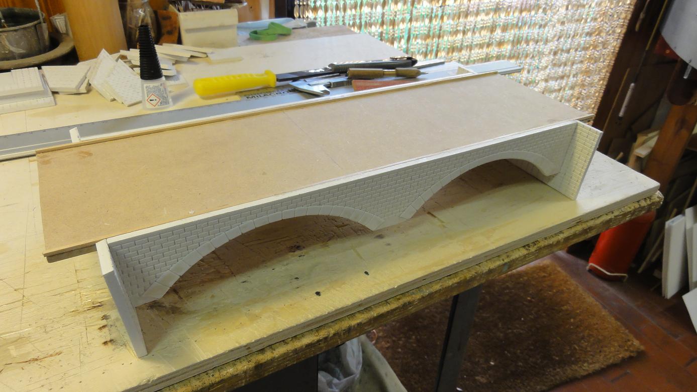

MessaggioInviato: lunedì 23 novembre 2015, 17:52
Messaggi: 1122

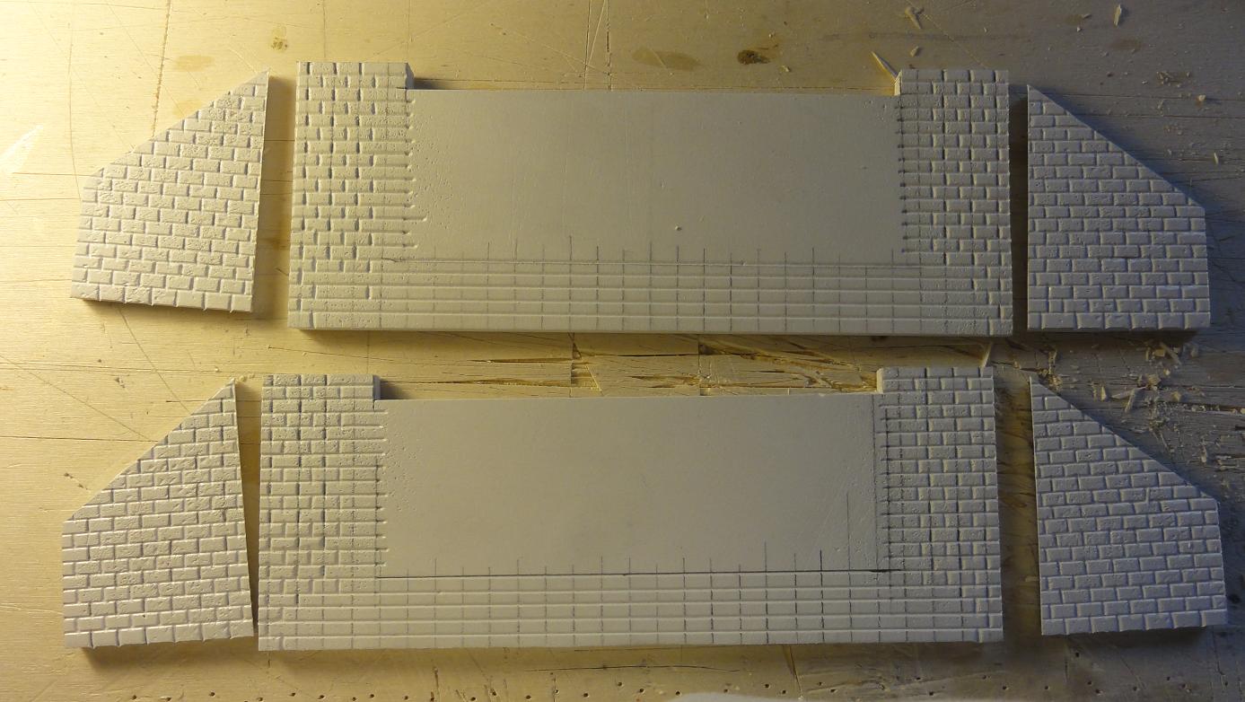

Aggiornamento del lavoro.....
11.02.spalle.JPG [ 75.42 KiB | Osservato 7228 volte ]
12.02.JPG [ 107.4 KiB | Osservato 7228 volte ]
13.02.JPG [ 106.07 KiB | Osservato 7228 volte ]
14.02.JPG [ 144.36 KiB | Osservato 7228 volte ]
15.02.JPG [ 163.05 KiB | Osservato 7228 volte ]
16.02.JPG [ 162.18 KiB | Osservato 7228 volte ]
17.02.JPG [ 125.95 KiB | Osservato 7228 volte ]

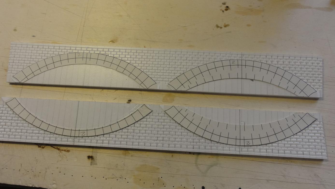

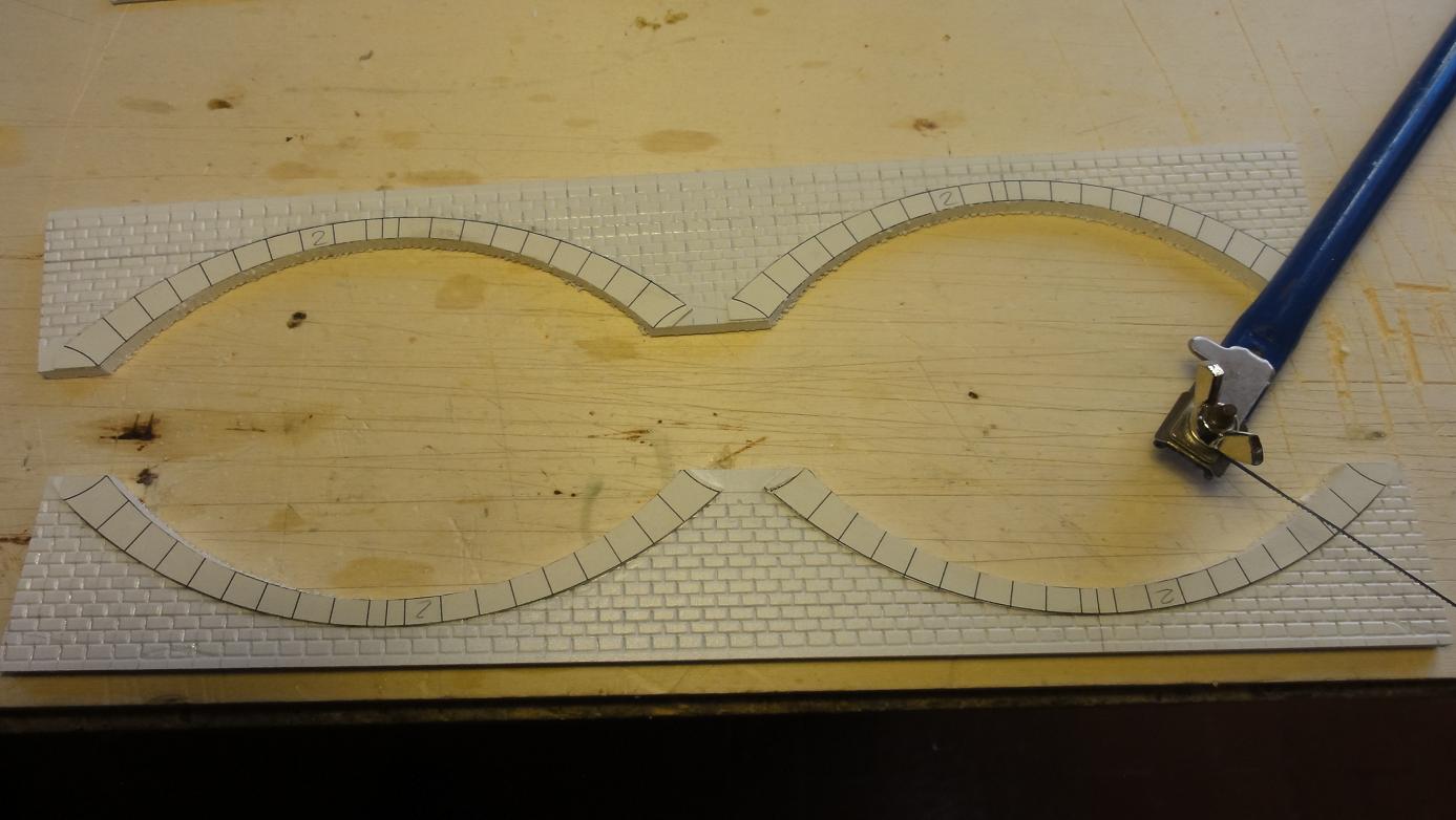

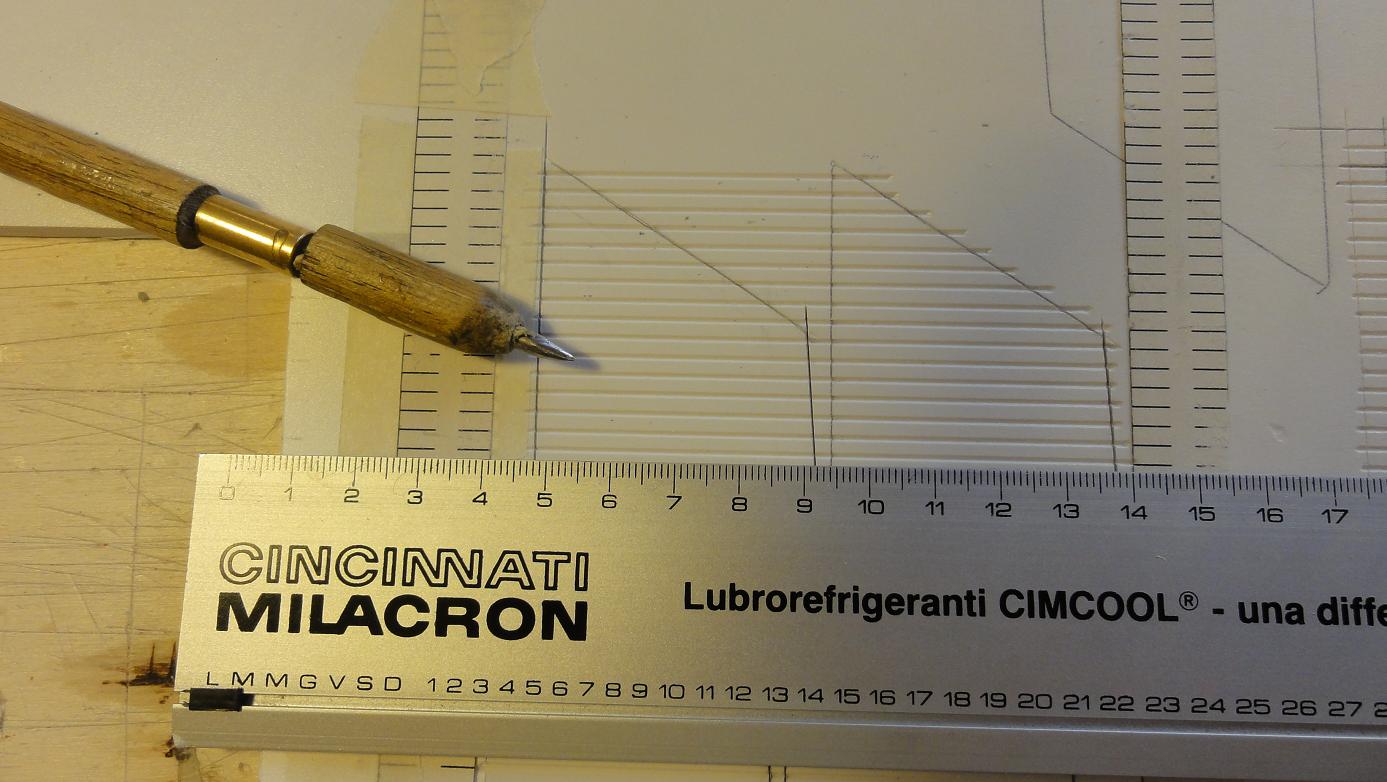

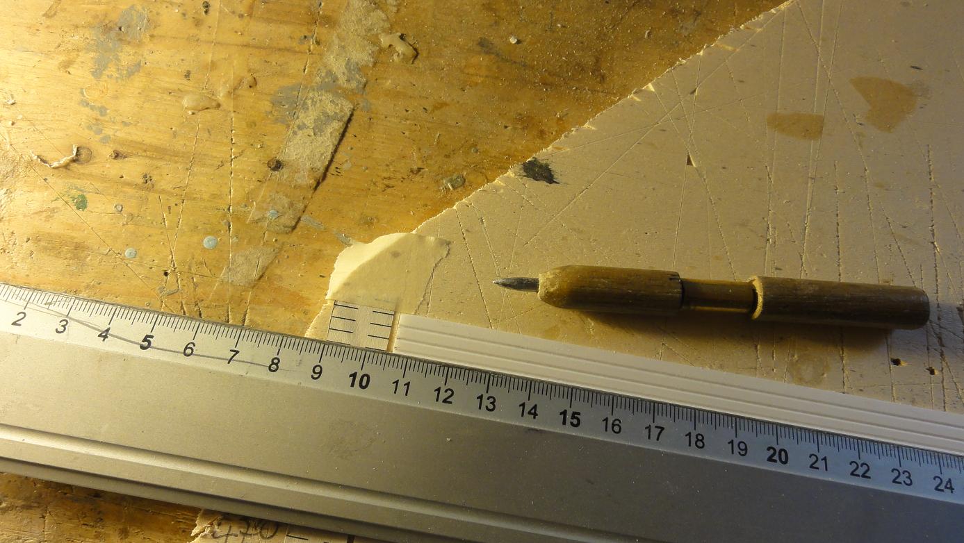

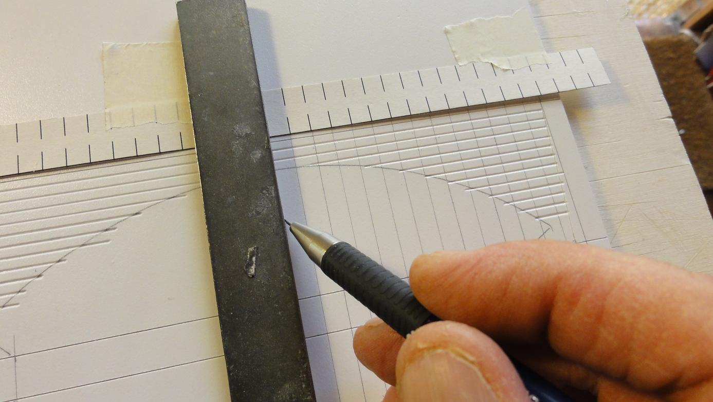

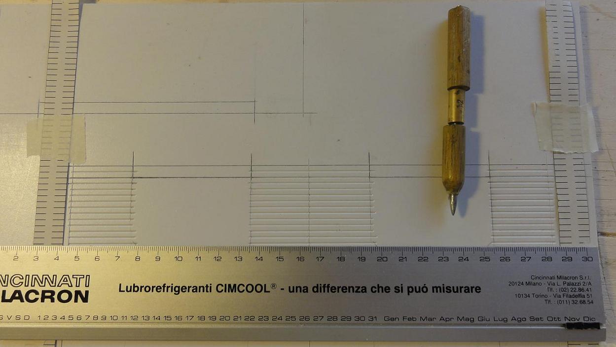

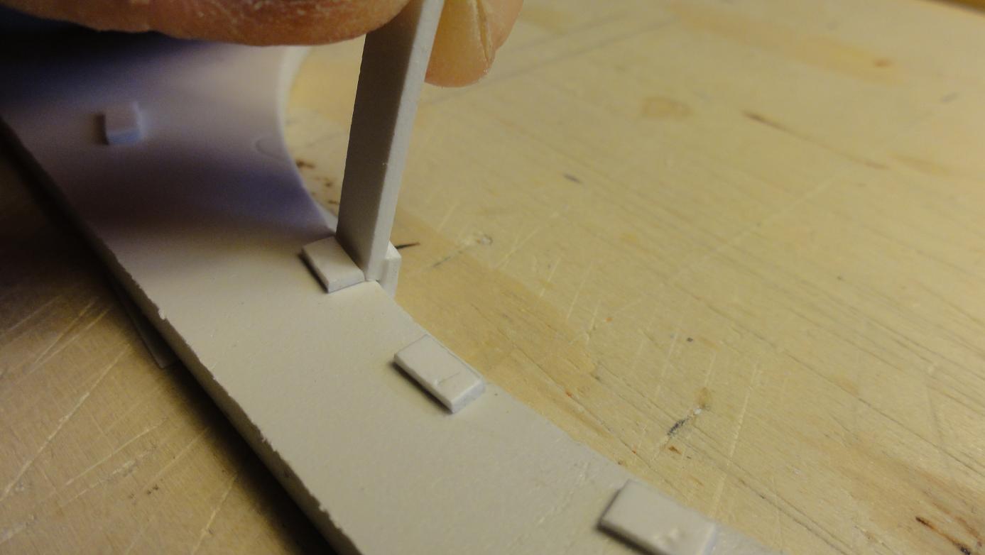

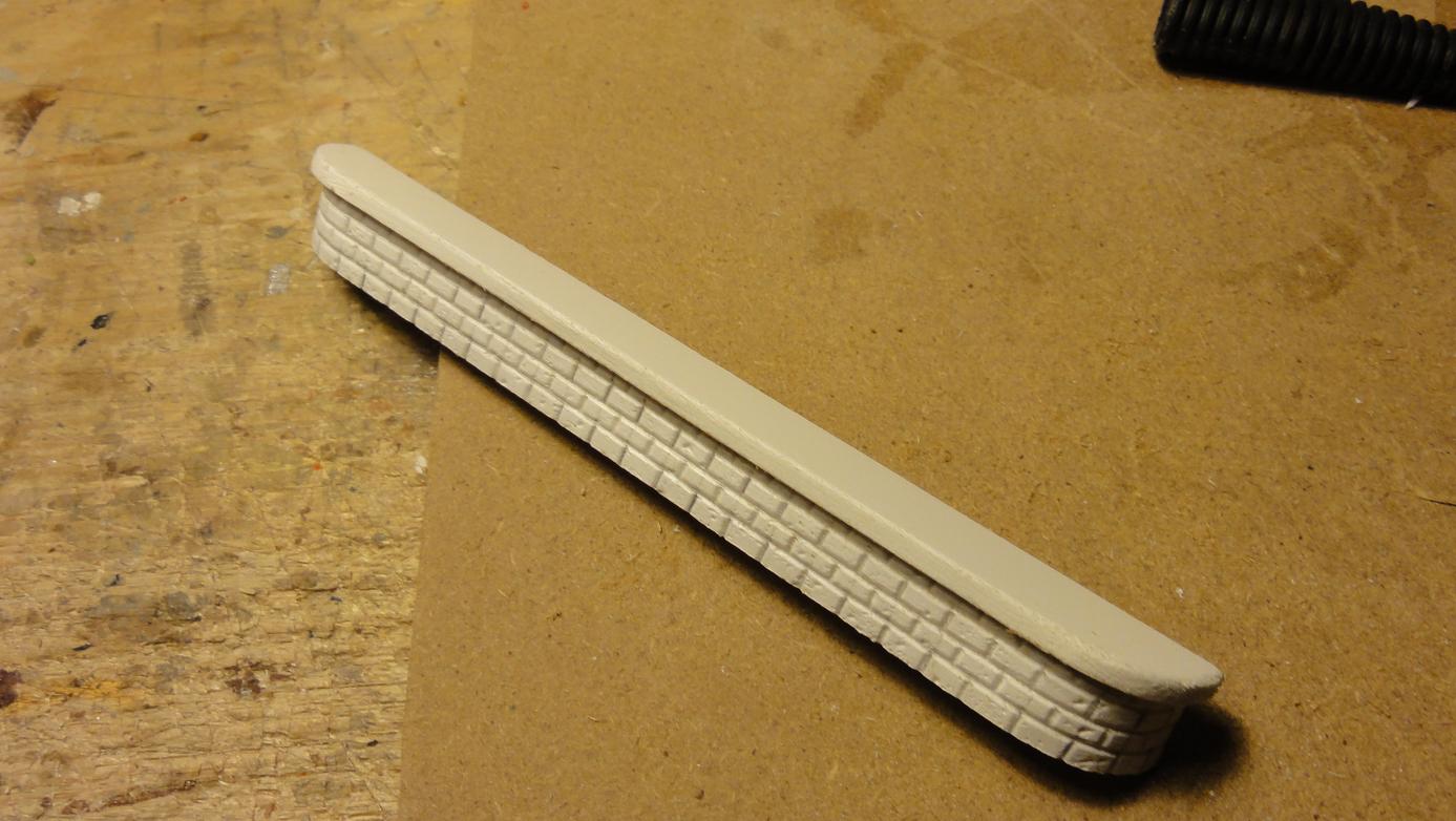

fotoguida molto utile, e ho due domande:
-che lavorazione hai fatto sui conci dell'arco per passare dalla 07.01 alla 08.01?
-che attrezzo utilizzi per realizzare le irregolarità della superficie (puntinato in foto 15.02 e 16.02)?
Grazie mille, MT
MessaggioInviato: giovedì 26 novembre 2015, 21:52
Messaggi: 1122
Grazie mille, MT
a) ho creato le divisioni delle pietre con una limetta triangolare.Prima sulle righe disegnate e poi,rispettivamente alle prime, le ho create sullo spessore.
b) una comune spazzola in acciaio.
Spero di essere stato chiaro.
Luciano

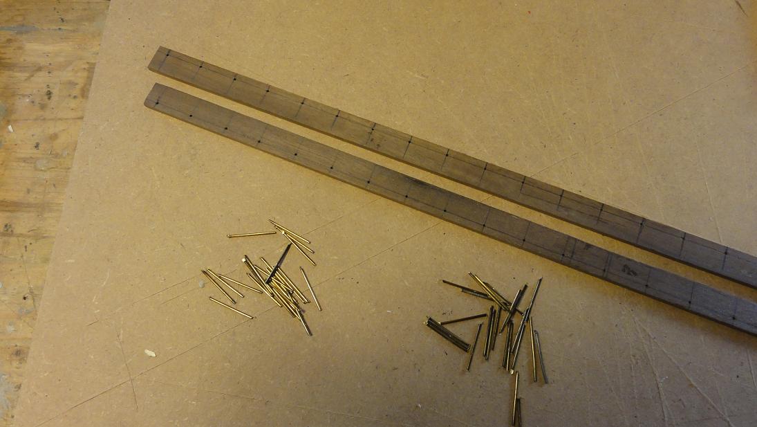

Chi te lo ha dato quel righello?

E' uno storico reperto che mi fu regalato da mio suocero quando ancora ci lavorava in quell'azienda!!!

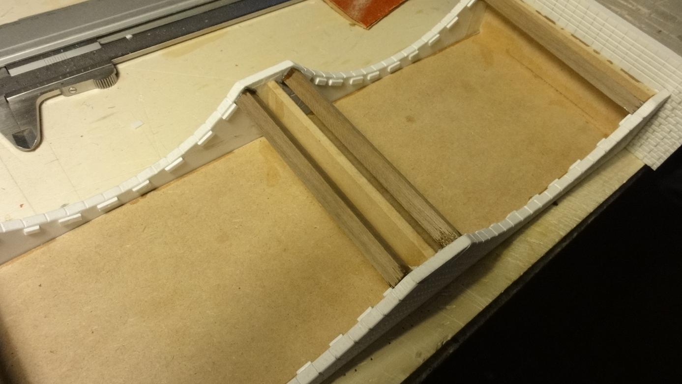

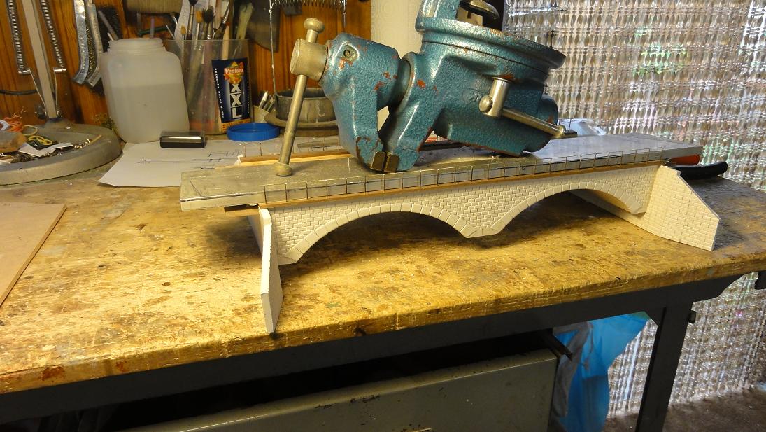

Altro passettino....
18.03.piano rotaie.JPG [ 106.8 KiB | Osservato 6792 volte ]
19.03.JPG [ 136.56 KiB | Osservato 6792 volte ]
20.03.JPG [ 139.83 KiB | Osservato 6792 volte ]
21.03.JPG [ 143.41 KiB | Osservato 6792 volte ]
22.03.JPG [ 151.12 KiB | Osservato 6792 volte ]
23.03.JPG [ 122.95 KiB | Osservato 6792 volte ]
24.03.JPG [ 103.24 KiB | Osservato 6792 volte ]

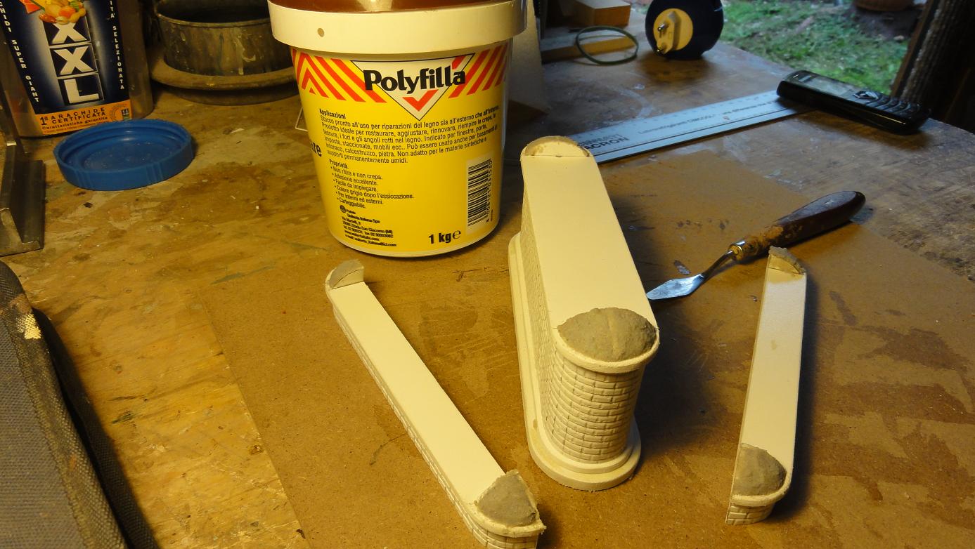

I piloni...
25.04.piloni.JPG [ 170.13 KiB | Osservato 6607 volte ]
26.04.JPG [ 169.4 KiB | Osservato 6607 volte ]
27.04.JPG [ 145.8 KiB | Osservato 6607 volte ]
28.04.JPG [ 121.96 KiB | Osservato 6607 volte ]
29.04.JPG [ 140.02 KiB | Osservato 6607 volte ]
30.04.JPG [ 168.68 KiB | Osservato 6607 volte ]
31.04.JPG [ 164.15 KiB | Osservato 6607 volte ]
32.04.JPG [ 144.42 KiB | Osservato 6607 volte ]
MessaggioInviato: domenica 6 dicembre 2015, 17:42
Messaggi: 1122
33.04.JPG [ 141.53 KiB | Osservato 6607 volte ]
34.04.JPG [ 145.81 KiB | Osservato 6607 volte ]
35.04.JPG [ 117.43 KiB | Osservato 6607 volte ]
36.04.JPG [ 176.08 KiB | Osservato 6607 volte ]
37.04.JPG [ 167.52 KiB | Osservato 6607 volte ]

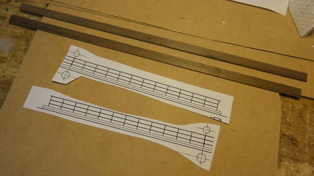

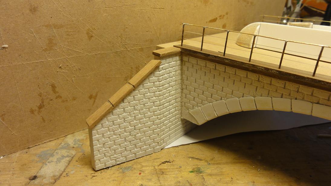

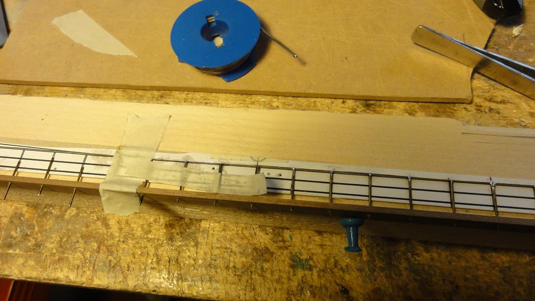

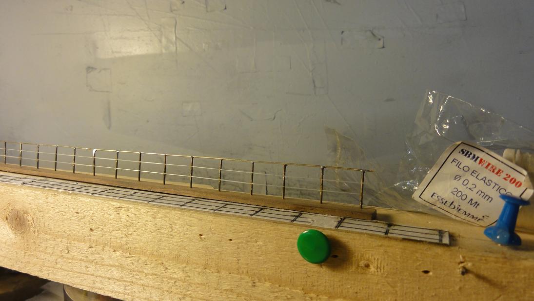

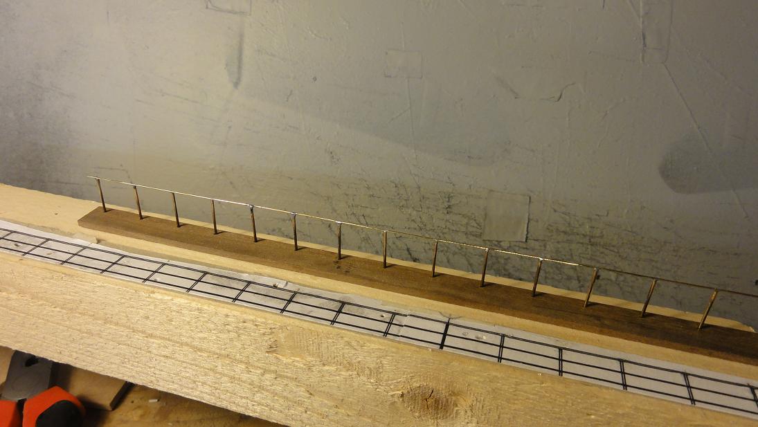

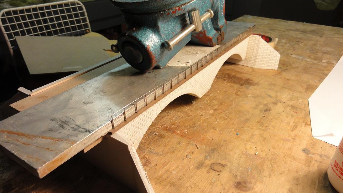

Modifica in corso d'opera:
-inserite ringhiere al posto dei parapetti in muratura.
38.05.ringhiere.JPG [ 115.56 KiB | Osservato 6444 volte ]
39.05.JPG [ 98.38 KiB | Osservato 6444 volte ]
40.05.JPG [ 100.63 KiB | Osservato 6444 volte ]
41.05.JPG [ 104.08 KiB | Osservato 6444 volte ]
42.05.JPG [ 96.2 KiB | Osservato 6444 volte ]
43.05.JPG [ 112.58 KiB | Osservato 6444 volte ]
MessaggioInviato: martedì 15 dicembre 2015, 14:06
Messaggi: 1122
44.05.JPG [ 101.57 KiB | Osservato 6443 volte ]
45.05.JPG [ 93.17 KiB | Osservato 6443 volte ]
46.05.JPG [ 118.86 KiB | Osservato 6443 volte ]
47.05.JPG [ 157.8 KiB | Osservato 6443 volte ]
48.05.JPG [ 114.91 KiB | Osservato 6443 volte ]
