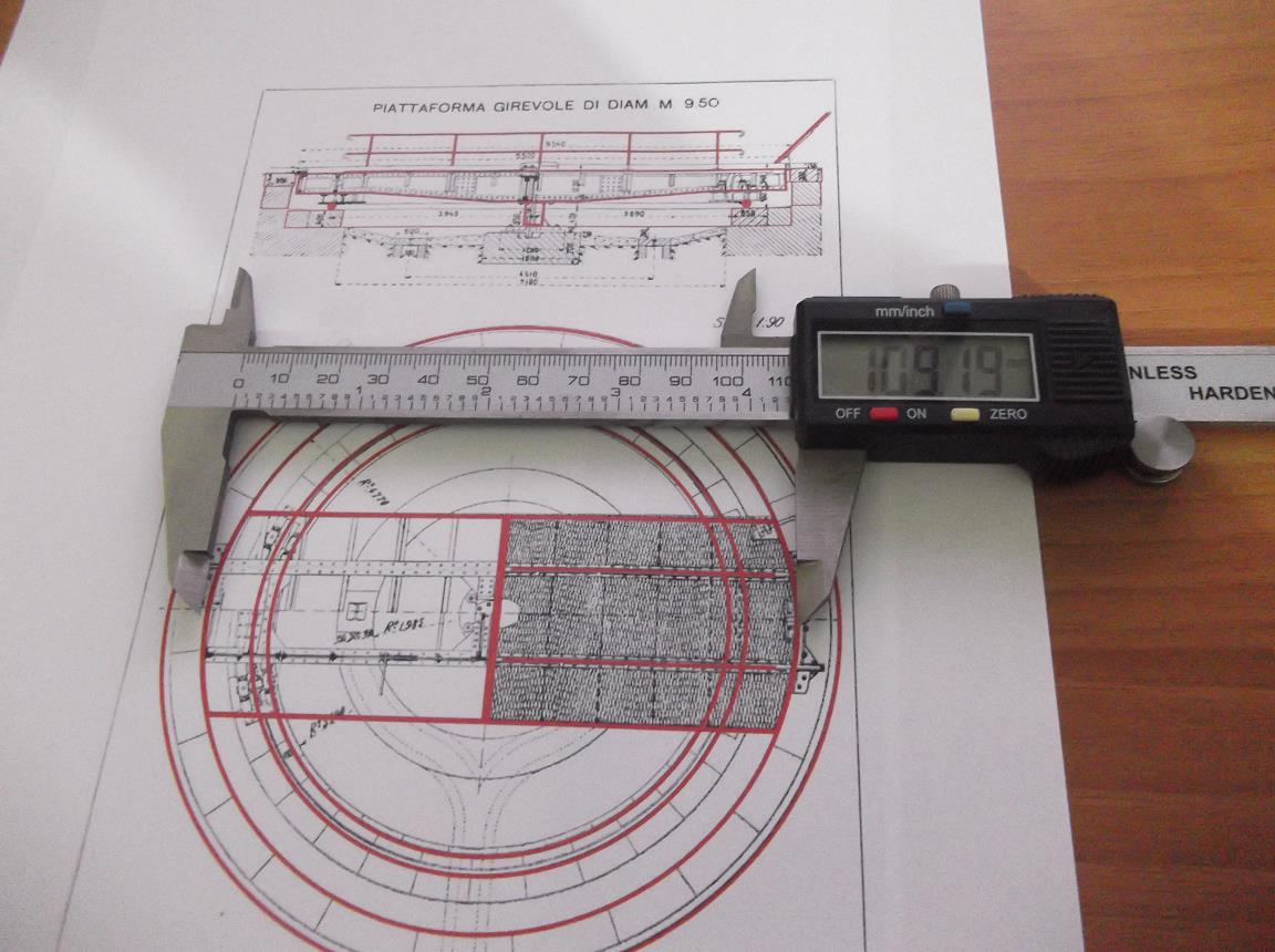

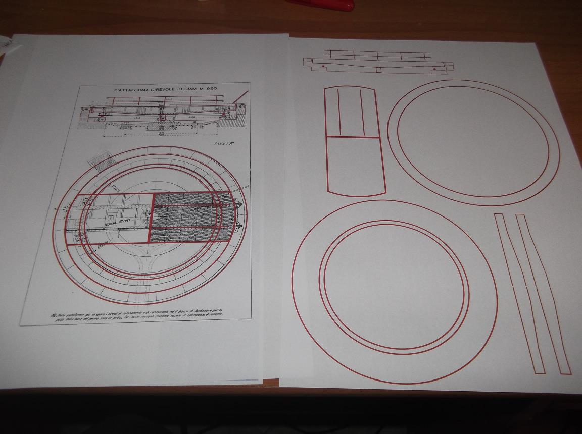

Ciao a tutti!
Mi accingo a realizzare questa piattaforma girevole da 9,5 m in scala H0.

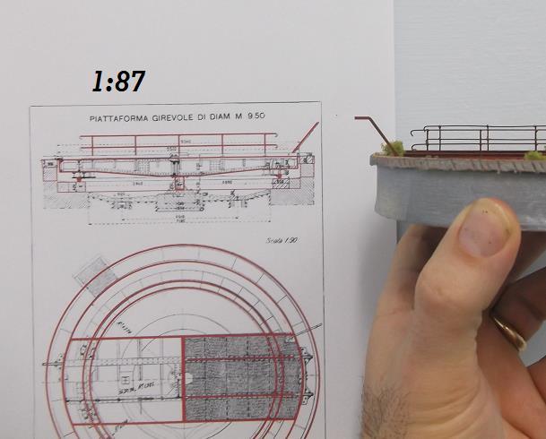

Non sarà identica al progetto.I disegni sono soltanto un'ispirazione.

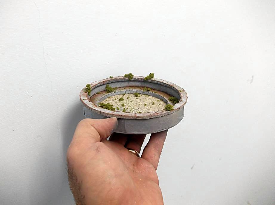

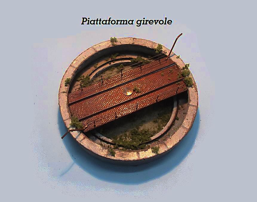

Quasi finita...

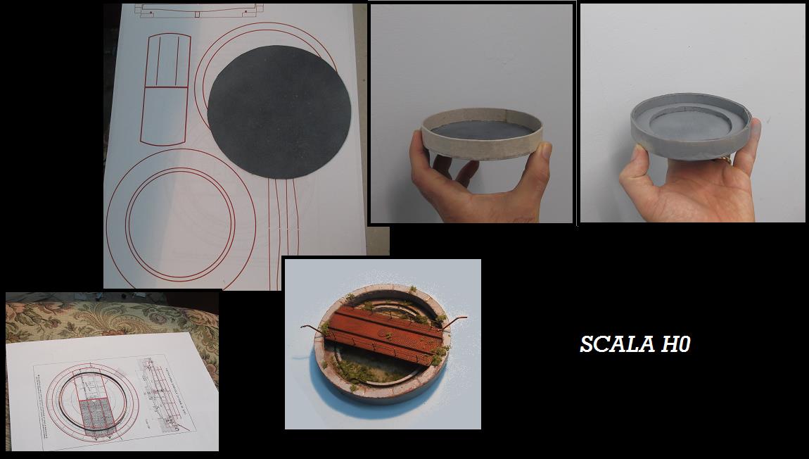

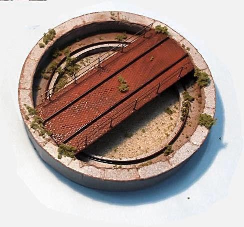

Aggiunta rotaia circolare.

Aggiunte le leve per la giratura, ricavate da quadrotti di ottone.

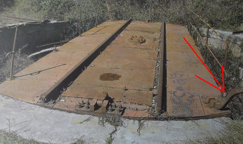

Tutto perfetto.....ma io controllerei le dimensioni delle leve......mi sembrano (e si vede) troppo grandi e troppo spesse.
Bravo come sempre :)

Sicuramente hai ragione, io mi sono basato su questa foto (credo di Sabatini) dove la leva pare quasi più spessa delle rotaie ed è sicuramente molto più spessa della ringhiera.Per l'altezza è uguale al disegno del progetto.

Messaggi: 651
Con la foto da questa prospettiva è cambiato tutto, adesso mi sembra ok......era solo la foto.....ritiro la critica :D

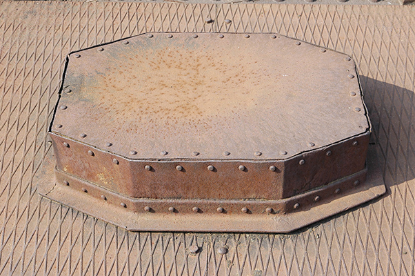

Complimento per il lavoro e per la patinatura, ma mi permetto di segnalare che manca qualcosa…
Probabilmente non l'hai dimenticato il coperchio di accesso al perno, sulla tua documentazione fotografica non c'era!

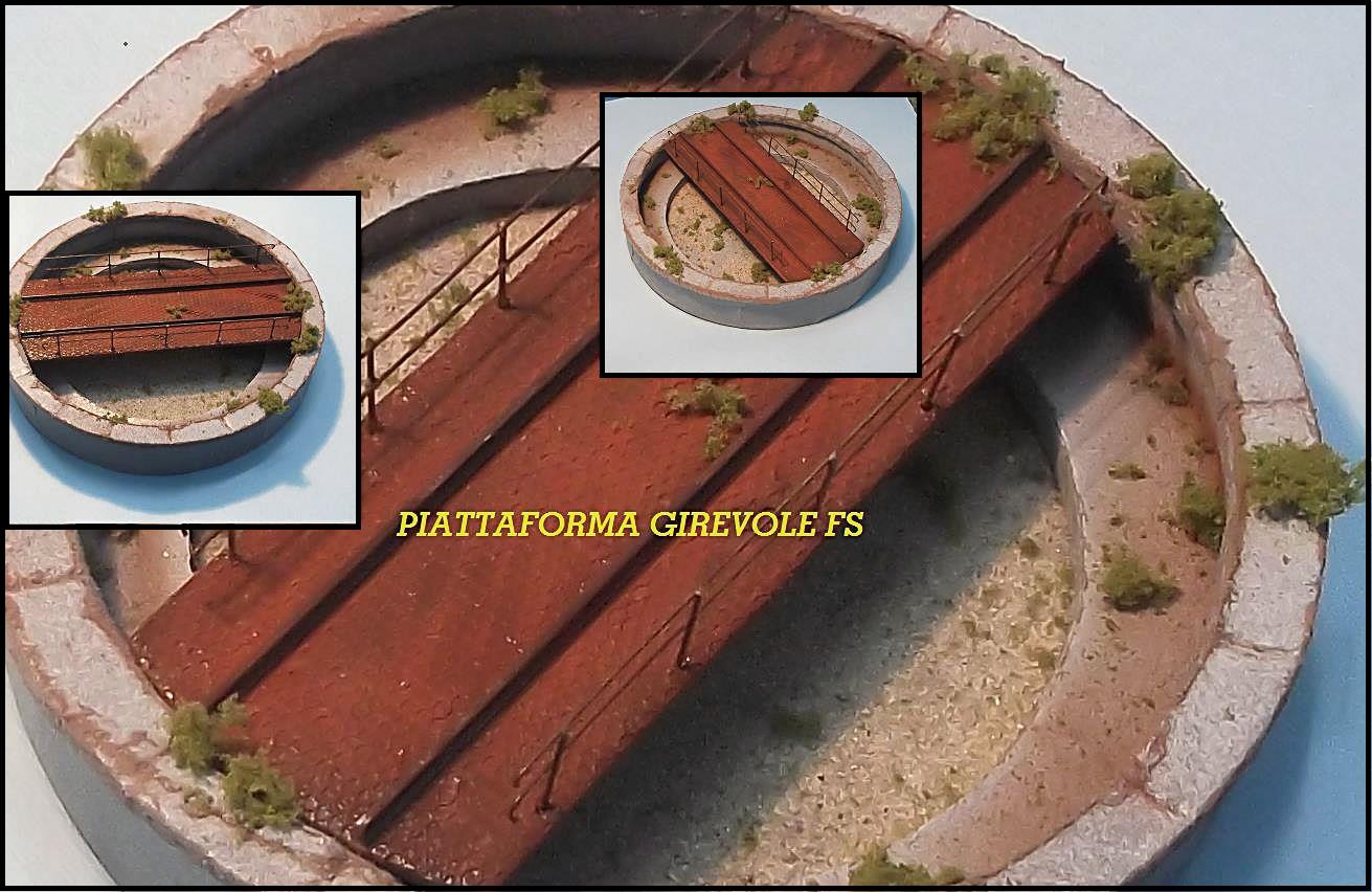

Finita :).La piattaforma è dismessa (vedi link)

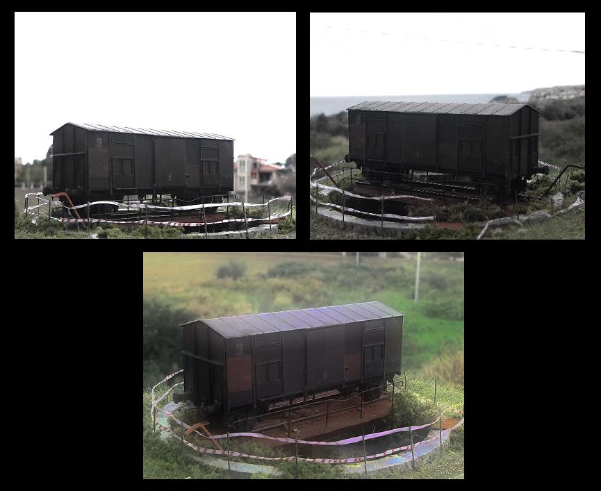

Nel frattempo ho aggiunto le piastre di fissaggio tra rotaie e ponte e ho fatto alcune foto per giocare un pò :) :wink:
L'unico rotabile "corto" che ho da mettere su è soltanto un carro F TTM kit :wink:
