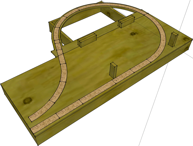

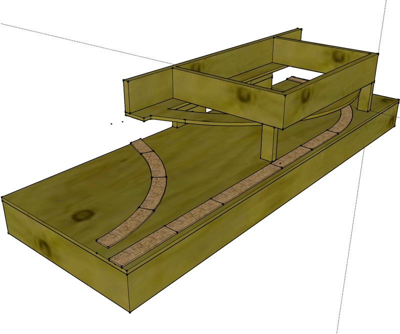

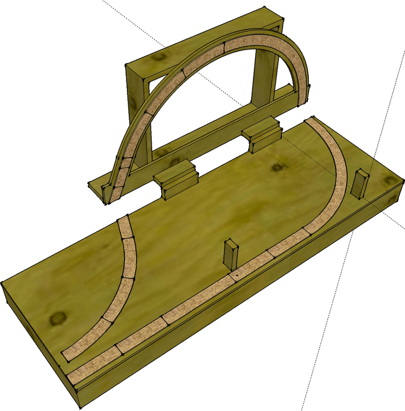

Ciao, ho fatto anche io una cosa simile (anello pieghevole) sul tracciato di prova che avevo nella casa vecchia. Se trovo le foto le pubblico, è una cosa molto comoda, il mio si piegava a metà, con un ingombro da chiuso di 50cm.
Intanto ti posto il progetto iniziale, poi durante la costruzione ho preferito farlo con un pannello intero anziché sagomato a semicerchio proprio perché era una cosa temporanea.
Le foto non le trovo, però è ancora giù in garage, appena ho un attimo lo prendo e ti faccio un paio di foto.
A.
anello_3.gif [ 132.7 KiB | Osservato 11934 volte ]
anello_2.gif [ 172.82 KiB | Osservato 11934 volte ]
anello_1.gif [ 144.08 KiB | Osservato 11934 volte ]

@Andrea: grazie infinite per il disegno 3D, devo applicare la stessa identica soluzione sul plastico di Ronciglione, non sai quanto mi hai aiutato!
Massimo
