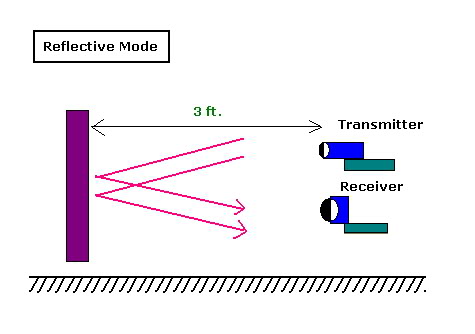

io gestisco con infrarossi, emettitore e ricevitore nascosti tra le traversine di binario, qualunque rotabile fa da specchio e rimanda il segnale IR.
reflective.jpg [ 20.72 KiB | Osservato 8249 volte ]
non è semplicissimo, ma neanche difficilissimo.
a suo tempo ho fatto incetta di mouse rotti e cavai fuori decine di coppie TX-RX, rispetto il reed ha di buono che non devi attaccare calamite a nessuno, qualunque rotabile aziona ilo led ricevitore.
poi il segnale va amplificato e dunque portato a digitale TTL.

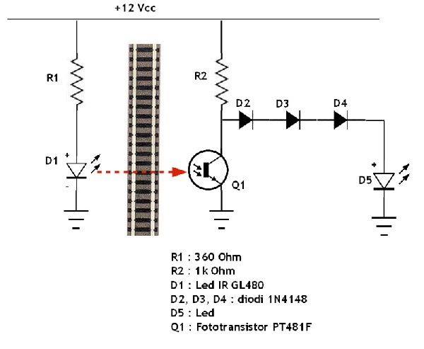

puoi anche usare l'IR a barriera, come un fotofinish
Barriera ottica IR.jpg [ 49.52 KiB | Osservato 8249 volte ]

a grandi linee funziona così:
riflessione: punti il raggio del trasmettitore infrarosso contro un oggetto, possibilmente inclinato. il raggio sbatterá contro l'oggetto e tornerá indietro. se hai puntato dritto contro l'oggetto, ovvero perpendicolare, il raggio torna da te. questo non è quello che ti serve. devi puntare con una certa angolazione in modo che il raggio sbatta e faccia la sponda e torni indietro in un punto più avanti, di un angolo pari a quello con cui tu hai puntato sull'oggetto ( immagina una pallina da tennis contro un muro, se la lanci dritta torna indietro, se la lanci con un'angolo allora rimbalza e ritorna in un punto lontano da te, fa la sponda, ricordi il video game arkanoid??). l'angolo non deve essere troppo grande. quindi il ricevitore si attiverá quando un qualunque oggetto in transito rifletterá il segnale. senza distinguere (svantaggio rispetto il reed).
barriera: funziona come un fotofinish. come un traguardo. un trasmettitore infrarosso irraggia direttamente il ricevitore. sono messi ai fianchi del binario , uno a destra e uno a sinistra. il rotabile in transito interrompe un raggio diretto. molto semplice da installare, ma ci vuole fantasia ad occultare i due componenti elettronici che devono essere posizionati in alto a qualche decina di millimimetri dal piano del ferro.
si è capito qualcosa ?? :?

recentemente ho fatto alcune prove: ho provato i CNY70, è un trasmettitore /ricevitore che nasce per applicazioni a riflessione: è abbastanza economico e piccolino, ma per avere la certezza dell'attuazione il cambio di contrasto tra presenza e assenza del modello deve essere significativo: quindi il rischio di non rilevare il passaggio di un treno il cui colore 'somiglia' al colore dello sfondo aumenta.... comunque a 2-3 cm. dall'oggetto che si vuole identificare, funziona abbastanza bene....
Secondo me, il sistema a barriera è il più sicuro di tutti: recentemente ne ho preparate 8 per il plastico di un amico, ho utilizzato gli emettitori SFH487, costano circa 1,5 € l'uno alla RS (sono dei diodi, per cui ci va la resistenza in serie, il contenitore è il classico led da 3 mm.), e, come ricevitori, l'OPL550 (circa 2€ l'uno alla RS, ma li ho trovati a meno sulla baia....) che ha all'interno l'elettronica di condizionamento, va alimentato a 5 V. ed ha un totale di 3 pin: l'uscita è di tipo totem-pole (= può pilotare carichi sia sul positivo che sul negativo, quindi direttamente i led): con il diodo alimentato a 25 mA ed i dispositivi correttamente puntati sono arrivato ad una distanza tra i 2 di oltre 6 cm., per cui ci sono buone possibilità di poterli occultare in costruzioni, tra le frasche ecc.... l'emettitore sopporta correnti fino a 100mA, quindi la distanza può anche aumentare!

ciao a tutti, dato che state parlando anche di barriere ir, potete spiegarmi quali componenti utilizzare e come collegarli? grazie, daniele.
