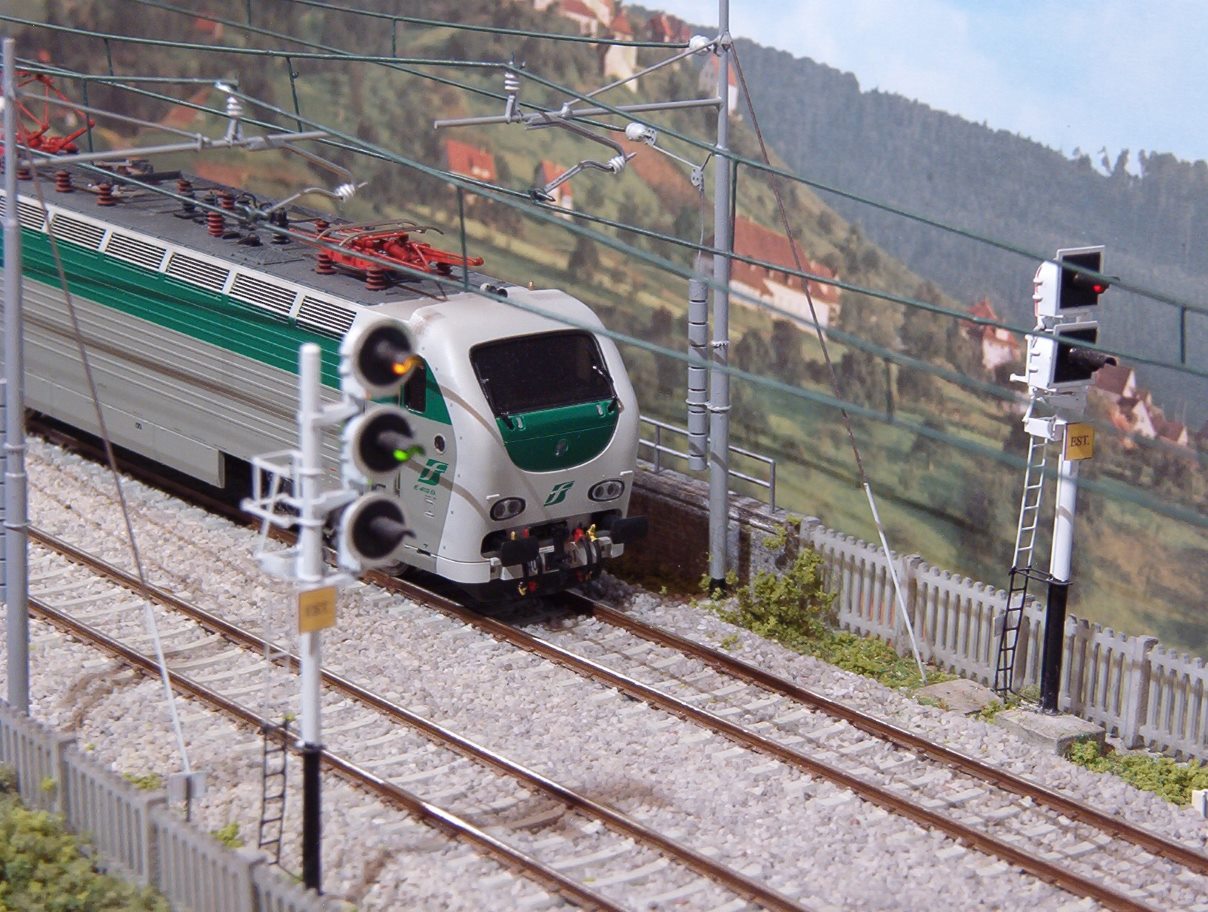

La catenaria è sempre disposta a zig zag, pena l'usura degli striscianti, quindi anche in stazione.
Per i colori posso aggiungere un'altra soluzione: color grigio-verde, colore che assume il rame ossidandosi e che si vede nei tratti appena posati. Nel mio diorama avevo scelto questa opzione, anche se i colori più scuri tendono a smagrire i fili di per sé non proprio sottilissimi nei prodotti in commercio.
Sì, ho visto anch'io dei fili verdognoli (verderame), ma oggi si tende ad adoperare il carbone amorfo per gli striscianti e in area tedesca è anche più diffuso (ho visto alcune locomotive col tetto sporchissimo a causa del carbone degli striscianti). Inoltre se vi è un traffico promiscuo elettrico/Diesel, i fili sono sporcati dai gas di scappamento. Sorvoliamo poi su quanto si insozzi qualunque cosa all'aperto se in area urbana o industriale... :wink:
Forse un colore più giusto sarebbe il verde bronzo o un misto verde militare e nero: anche se non viene sempre la stessa combinazione, tanto il colore cambia ogni chilometro o anche meno.
