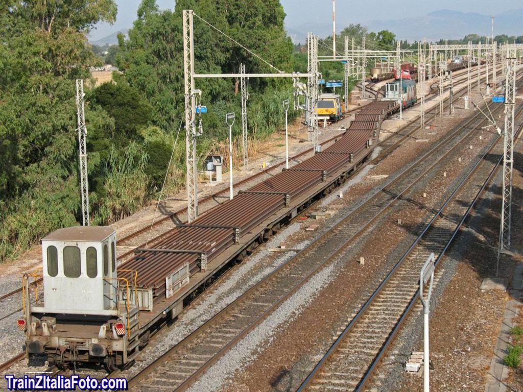

Ciao Bomby, grazie del tuo intervento.
Sei sicuro che si mettono solo in curva?
Ti dico questo perché gli ho visti in tante foto e non solo accanto ai binari in curva.
Per esempio in questa foto qui sotto.
201218183927_serpeggio (FILEminimizer).JPG [ 195.35 KiB | Osservato 12403 volte ]
 Oggetto del messaggio: Re: Un diorama dentro ad una vetrina
MessaggioInviato: domenica 14 febbraio 2016, 14:54
Messaggi: 2844
Come dice il "Bombarda" ;) vanno posizionati soli in tratti in curva.
Nella ( BELLISSIMA ! ) foto che hai postato si tratta evidentemente di un tratto in curva seppur molto "leggera"
PS : riferendomi alla foto è quasi incredibile vedere come i tratti di rotaia siano "flessibili". Tra l'altro si tratta di una trentina di rotaie che si piegano come .....burro..........
Ricreare un trasporto come quello in scala è praticamente impossibile. Stavo pensando a rotaie di gomma :mrgreen:
Grazie anche a te Riccardo della precisazione, evidentemente non lo sapevo che si mettevano solo in curva :? .
Comunque siccome come effettuo mi piace posso dire anch'io che c'è una minima curvatura e tenerli :mrgreen: .
MessaggioInviato: domenica 14 febbraio 2016, 15:35
Nome: Alessandro Rizzello
Messaggi: 1565
In effetti la Bemo anni fa ha prodotto un set di carri trasporto rotaie della Ferrovia Retica, usando proprio rotaie non ricordo se in plastica flessibile o gomma, che si adattano morbidamente alla curvatura.

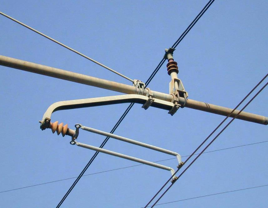

Ti fornisco un'altra indicazione.La doppia zampa di ragno, in piena linea o in stazione sui binari di corsa serve per sostenere due funi di contatto leggermente disallineate fra loro.
MessaggioInviato: lunedì 15 febbraio 2016, 14:33
Ecco una foto esplicativa.
I pendini invece sono disposti in maniera alternata su entrambe le funi di contatto.
