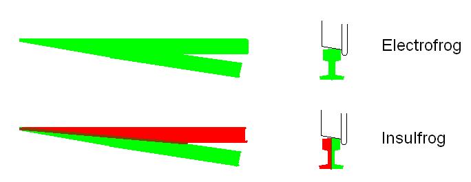

Aggiungo un' altra considerazione sul cuore insulfrog.
Esso è costituito da due rotaie che si avvicinano, separate da un sottile setto isolante.
Le due rotaie portano le due diverse polarità.
Cuori insulfrog ed elettrofrog - 1.JPG [ 13.14 KiB | Osservato 10883 volte ]
Normalmente, grazie alla conicità, il cerchione tocca solo la rotaia con polarità adeguata. E tutto và bene.
Ma, se il cerchione avesse una conicità bassa, o se lo scambio fosse leggermente deformato nella posa o a causa di usura, il cerchione potrebbe toccare appena anche la rotaia della polarità opposta.
Il cortocircuito abbassa la tensione disponibile al motore. Se il rotabile ha velocità sufficiente, supera per inerzia il cortocircuito e non ci si accorge di nulla. Il cortocircuito può durare molto poco, anche solo 1/10 di secondo.
Ma se il rotabile và assai piano, allora l' inerzia può non essere sufficiente, ed esso si ferma.
I digitale è un po' più critico perchè, anche ad una certa velocità, se la centralina sente il cortocircuito, toglie alimentazione. Ed il rotabile si ferma (si fermano tutti).
Anche il cuore polarizzato ha svantaggi. Il principale è che un tallonamento dello scambio provoca un cortocircuito, sia in analogico, sia in digitale.
Come dice il manuale Peco : a voi la scelta !
Stefano Minghetti
p.s. in Klausen21 abbiamo tutti scambi insulfrog, alimentazione analogica, e ci danno problemi solo a velocità in scala fino a 10 km/h circa, e non con tutti i rotabili.
p.s.1: in digitale non servono i sezionamenti, salvo che non si voglia qualche automatismo. Piccolo o complesso che sia.

Intanto Grazie a Stefano per il tuo disegno molto esplicativo e chiaro.Anche se confesso gualdando fisicamente il mio incrocio non sono riuscito a vedere le lamelle isolanti situate nelle estremita degli aghi.
Stefano Minghetti

Carissimi, mi permetto di dissentire daTorrino Pollino,
Stefano Minghetti ha ragione sul rischio corto nei cuori isolati dei deviatoi Peco insulfrog!
Non è colpa di Peco, ma della larghezza dei cerchioni di alcune marche o modelli delle medesime , posso fornire un bell'elenco ! Anche di modelli recentissimi con cerchi da F1 !
La cosa si aggrava con l'alimentazione digitale poichè Le lok incriminate si piantano di brutto al minimissimo corto.
Van meglio gli scambi inglesi, problematico è invece l'incrocio corto .
