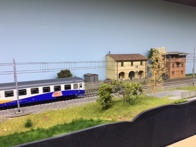

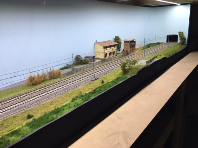

Visto che ancora nessuno si è pronunciato provo ad inserire le foto di quello che ho iniziato a fare.
IMG_1575.JPG [ 88.47 KiB | Osservato 3692 volte ]
IMG_1584.JPG [ 97.35 KiB | Osservato 3692 volte ]
