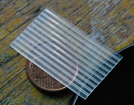

Un saluto a tutti quanti.
Vi presento l'ondulux, trasparente oggetto del desiderio, indispensabile per le realizzazioni modellistiche di edilizie dalla metà degli anni '50 in qua, orrendo per i puristi e impossibile da smaltire per gli ambientalisti.
Realizzato per stampaggio a freddo in lastra di acetato da 0,2 mm, al momento é trasparente incolore ma potrà essere colorato nei colori canonici, giallino, verdoni e azzurro con vernici per vetro.
Finalmente il condominietto potrà avere il suo (orribile) tettuccio sulla porta d'ingresso!

Quindi hai sfruttato gli stampi utilizzati per le lastrine ondulate d'alluminio per realizzare queste altre trasparenti in acetato, sistema oltre che geniale anche versatile, complimenti.
Buona serata
Massimo
 Oggetto del messaggio: Re: ONDULUX
MessaggioInviato: giovedì 21 aprile 2016, 12:14
Messaggi: 174
Bello! Che tipo di stampo hai usato?

Ah ma che coppia di buontemponi! Uno si ingegna a fare le cose difficili e voi due… ma non c'é un moderatore?
Grazie dell'interessamento. E' tutto spiegato qui, verso metà pagina:
viewtopic.php?f=7&t=86830&start=15
