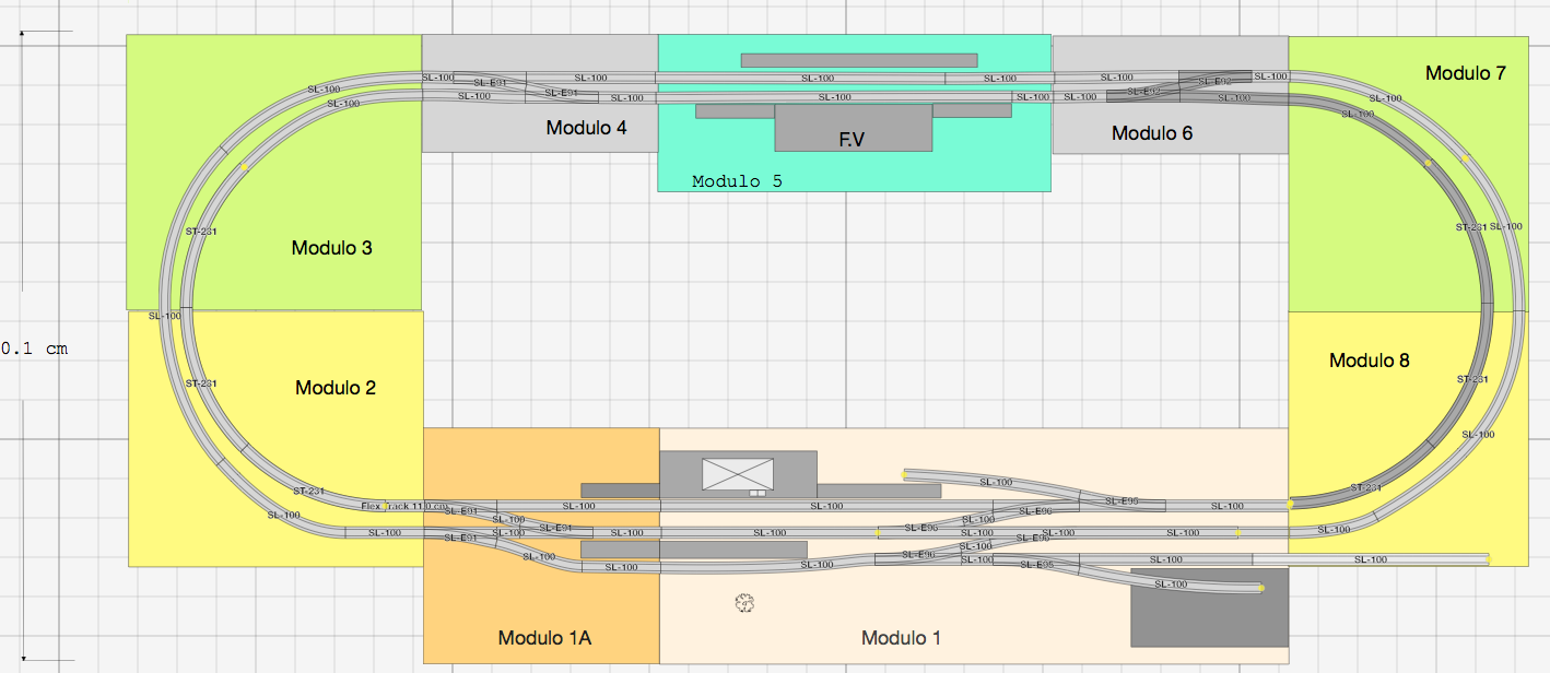

Non avendo lo schema dei binari, ti chiedo: hai qualche possibilità che i binari "invertano" la loro polarità, tipo racchette o triangoli di inversione ecc.? Sei sicuro che i binari siano collegati, verificando col tester (ad alimentazione spenta)? Perché se le scarpette sono elettricamente in contatto in pratica è come se i binari non fossero separati, non possono esserci comportamenti di questo tipo al passaggio tra un modulo e l' altro.

non ci sono inversioni ne racchette che possono causare corti.
Lo schema a grandi linee del Plastico te lo allego. La cosa strana è che se tolgo le scarpette a tutti i moduli e li appoggio semplicemente, il tutto funziona...
Plastico.png [ 188.91 KiB | Osservato 9697 volte ]
 Oggetto del messaggio: Re: Problemi di alimentazione Plastico DCC
MessaggioInviato: lunedì 25 aprile 2016, 13:35
Messaggi: 1011
Località: Grosseto
FrancescoPI ha scritto:
.......La cosa strana è che se tolgo le scarpette a tutti i moduli e li appoggio semplicemente, il tutto funziona...
Forse la risposta al problema te la sei data da solo!!??
Sicuramente hai collegato alcuni moduli al contrario??
