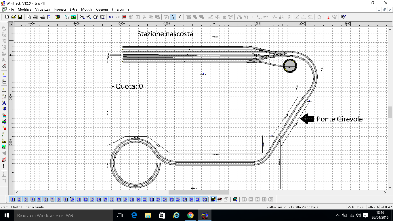

Piano inferiore: stazione nascosta (lato Est) e la rampa di accesso per il piano superiore (lato Ovest):
Progetto quota 0.png [ 63.19 KiB | Osservato 10142 volte ]

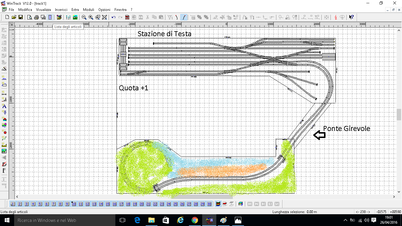

Piano superiore: linea di parata (lato Ovest) e la stazione di testa (lato Est):
Progetto quota +1 (38 cm).png [ 107.62 KiB | Osservato 10142 volte ]

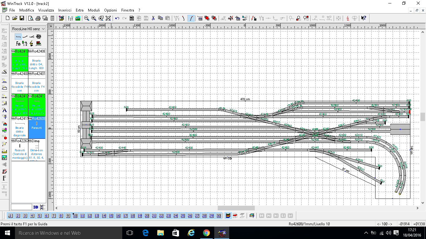

La stazione di testa:
stazione merci-passeggeri.png [ 79.99 KiB | Osservato 10142 volte ]

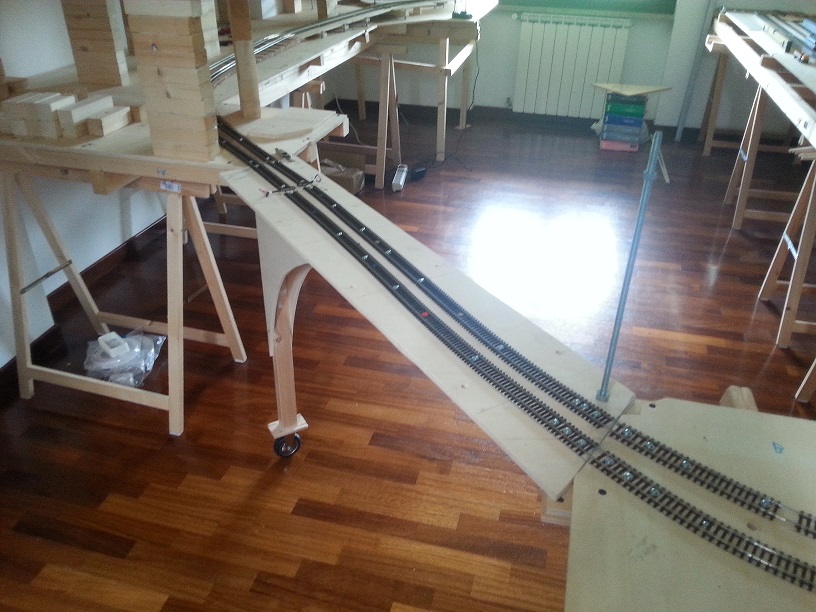

Salve Andrea.
Benvenuto tra noi.
Sembra tutto molto studiato,quindi e sicuramente un buon inizio,la località scelta offre sicuramente molti spunti interessanti ed un paesaggio senza paragoni.Spero presto di vedere foto per capire come procede il tuo lavoro.Una domanda quel ponte girevole cos`è?.Forse c`è una porta da quelle parti? ma è girevole o levatoio'

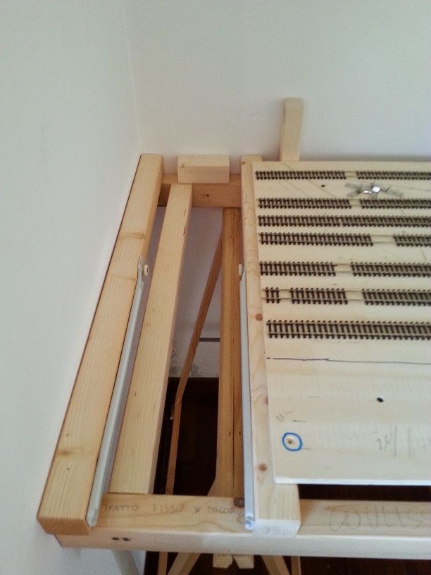

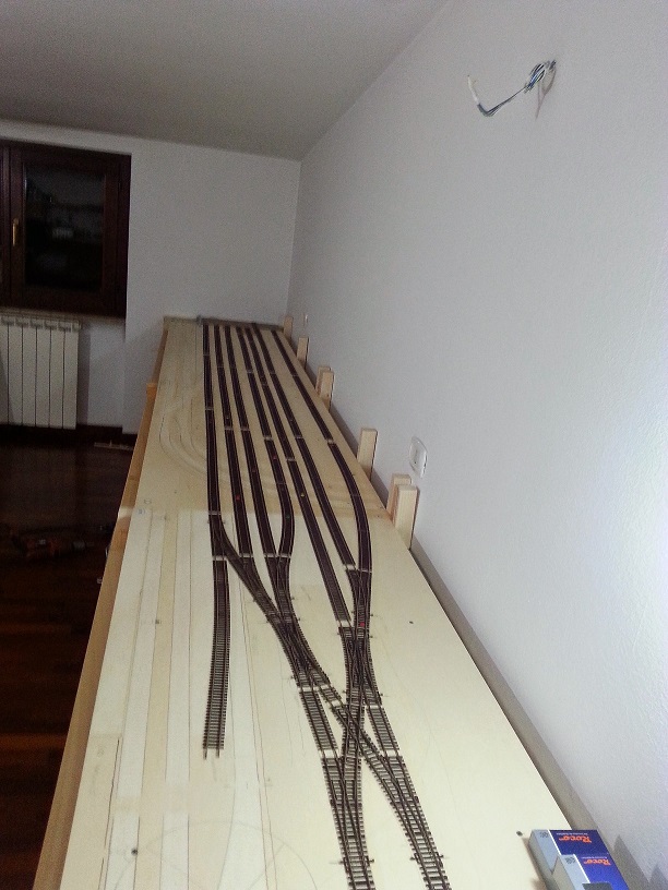

L'inizio dei lavori, all'incirca un anno fa stazione nascosta:
1.jpg [ 163.32 KiB | Osservato 10113 volte ]
2.jpg [ 114.22 KiB | Osservato 10113 volte ]
3.jpg [ 156.04 KiB | Osservato 10113 volte ]

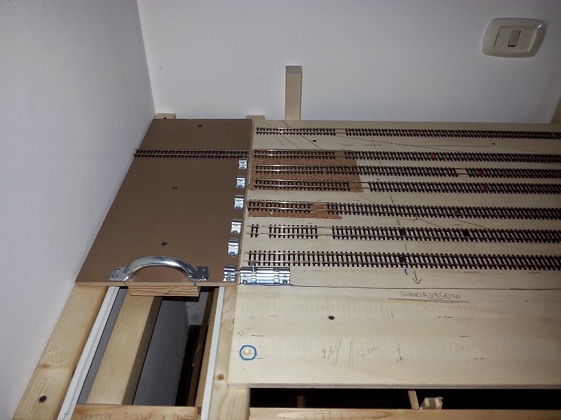

Una semplice coulisse manuale che mi permetterà di spostare e far tornare in testa treno le locomotive:
4.jpg [ 143.42 KiB | Osservato 10113 volte ]
5.jpg [ 155.85 KiB | Osservato 10113 volte ]

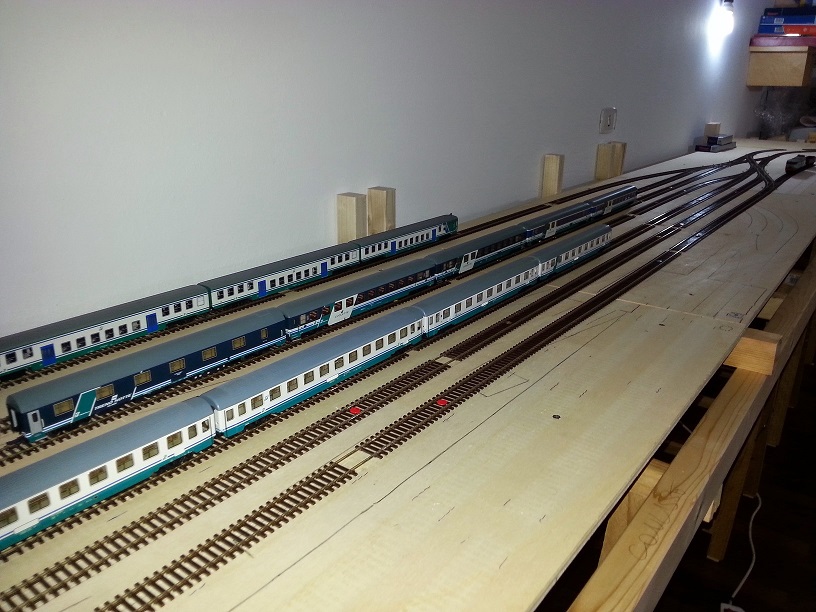

E una veduta della stazione nascosta con un pò di convogli:
6.jpg [ 179.94 KiB | Osservato 10113 volte ]
Si, lì c'è una porta,scusa se l'ho dato per scontato e mi permette il passaggio per entrare nel cuore del plastico. E' un ponte girevole (più facile da realizzare essendo a due piani). Posterò nuove foto,comprese quelle del ponte,in modo da poter rendere chiaro il tutto.

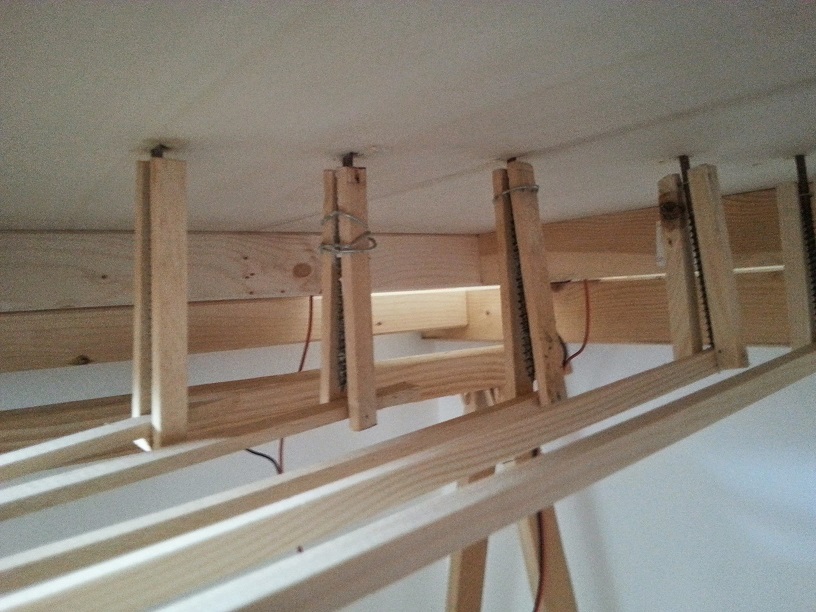

Qui invece vi posto la mia auto-costruzione degli sgancia-vagoni,costruiti con un costo irrisorio,provati e del tutto funzionanti.
7.jpg [ 182.07 KiB | Osservato 10108 volte ]
8.jpg [ 160.34 KiB | Osservato 10108 volte ]
E questo un video di come funziona la coulisse e gli sgancia-vagoni:

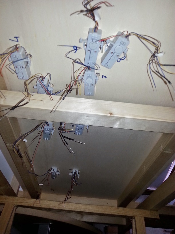

E i motori Conrad installati sottoplancia testati e funzionanti:
9.jpg [ 137.19 KiB | Osservato 10108 volte ]

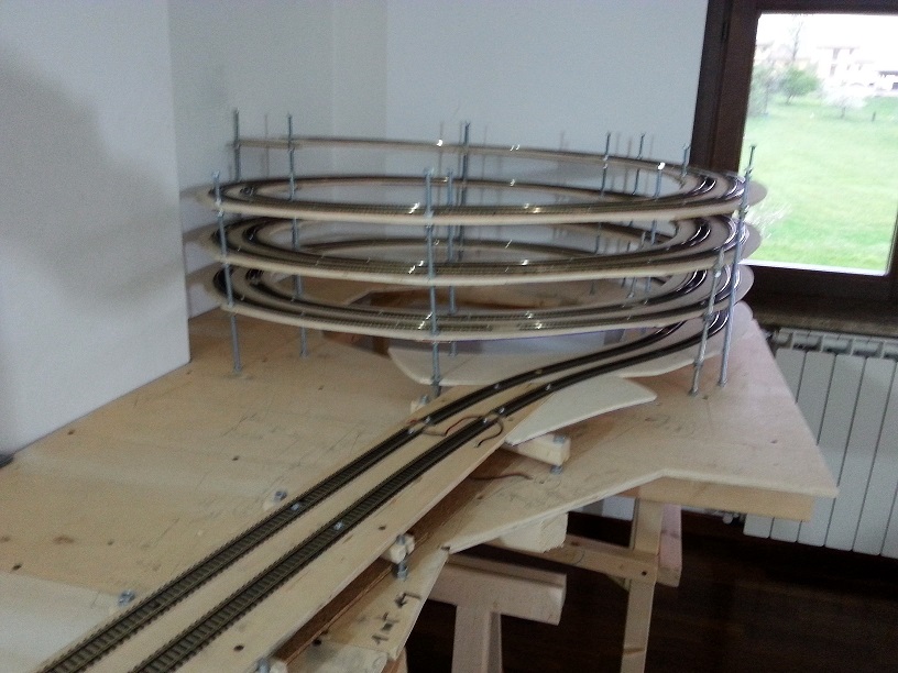

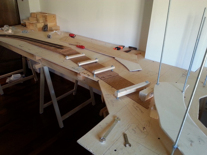

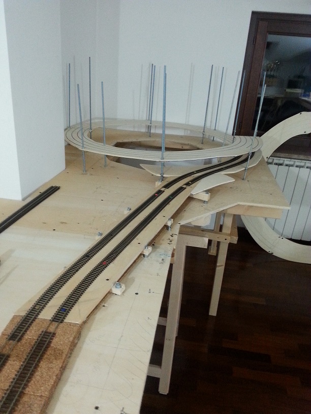

Qui (all'incirca un paio di mesi fa) sono iniziati i lavori nel lato Ovest (linea di parata):
10.jpg [ 123.98 KiB | Osservato 10089 volte ]
La zona dell'elicoidale (raggio di curvatura R4,R5 Roco; pendenza all'incirca 2,6%) con tanto di foro di ispezione per eventuali accessi futuri:
11.jpg [ 155.45 KiB | Osservato 10089 volte ]
La rampa di accesso che servirà l'elicoidale:
12.jpg [ 143.44 KiB | Osservato 10089 volte ]
13.jpg [ 134.2 KiB | Osservato 10089 volte ]
14.jpg [ 158.99 KiB | Osservato 10089 volte ]
L'elicoidale terminato:
15.jpg [ 164.08 KiB | Osservato 10089 volte ]

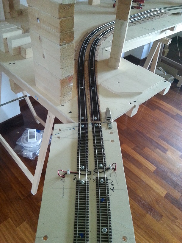

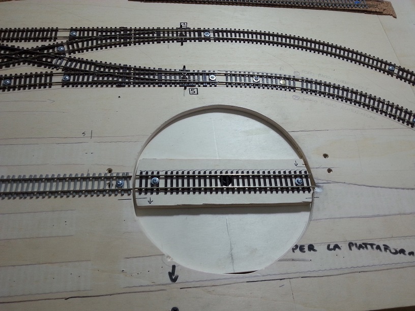

Costruita anche la piattaforma girevole nella stazione nascosta (resterà così al solo scopo di fini pratici e nascosta appunto):
16.jpg [ 172.01 KiB | Osservato 10076 volte ]
Il ponte girevole, con i binari fissati e tarati:
17.jpg [ 189.53 KiB | Osservato 10081 volte ]

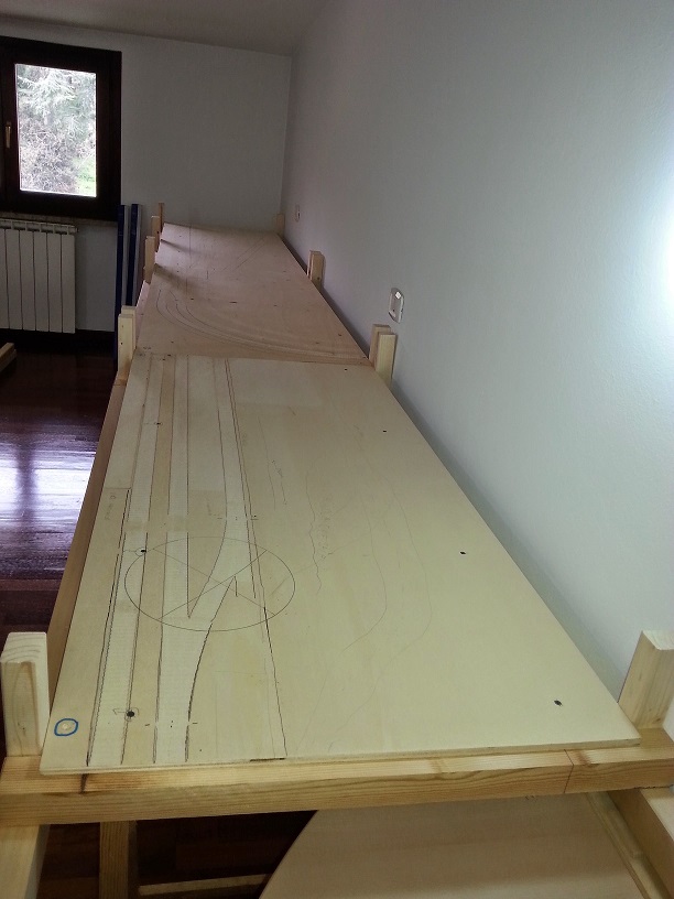

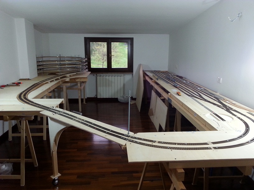

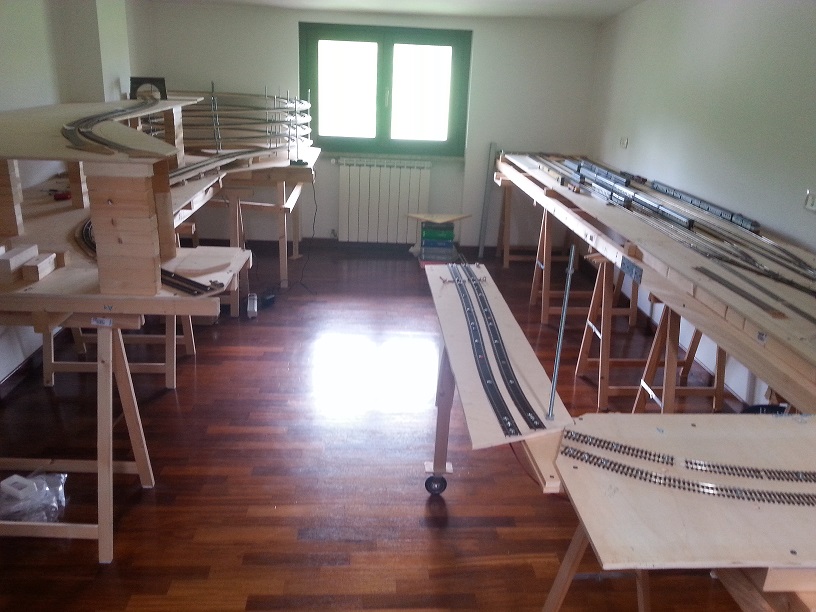

Ed infine il plastico come si presenta adesso:
18.jpg [ 163.52 KiB | Osservato 10081 volte ]

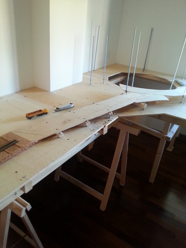

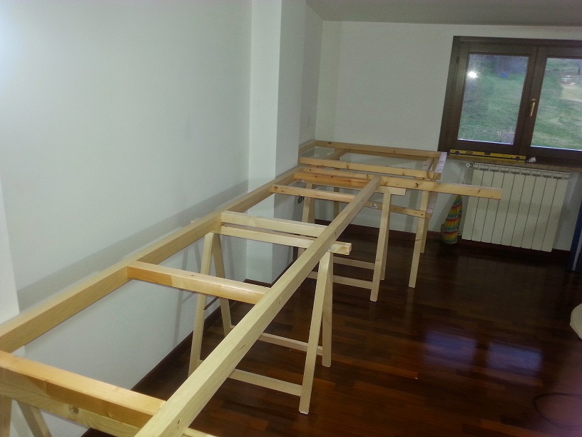

Sono iniziati i lavori del secondo piano (sto costruendo il telaio,le colonne e le travi che sorreggeranno il tutto).
Al prossimo aggiornamento, Andrea

Una cosa mi lascia pensieroso,mi riferisco alla tua scelta dei cavalletti dove poggia il tutto spero li abbia fissato con delle staffe e viti al telaio,quei cavalletti sono malefici per natura (parlo da usuario mal destro) sono facilmente spostabili coi piedi,anche se gravati da un certo peso,non chè rendono meno agili le operazioni di pulizia pavimento.Avrei optato per un telaio rigido con zampe rigorosamente verticali.visto che si tratta di un impianto tutto sommato fisso.
Per quanto riguarda il plastico vero e proprio mi sembra ben fatto e pulito.
Complimenti e buon lavoro
Bruno
 Oggetto del messaggio: Re: Il plastico di Andrea (in costruzione)
MessaggioInviato: martedì 26 aprile 2016, 22:33
Iscritto il: sabato 24 dicembre 2011, 17:55
Messaggi: 23
Località: Alatri
Eh si per quanto riguarda la scelta dei cavalletti, devo dire che è l'unica cosa che soddisfa poco anche me, ma la scelta è stata presa inizialmente e ancora non del tutto consapevole delle problematiche che potevano esserci.
Ho quasi del tutto risolto il problema ''avvolgendo'' delle fascette e del fil di ferro ai cavalletti e al telaio del plastico rendendoli fermi almeno per le pulizie.Per ora penso vada bene così,ma non escludo l'ipotesi che più in là, vengano sostituiti.
Grazie per avermelo fatto osservare,motivo in più per decidermi a farlo :)

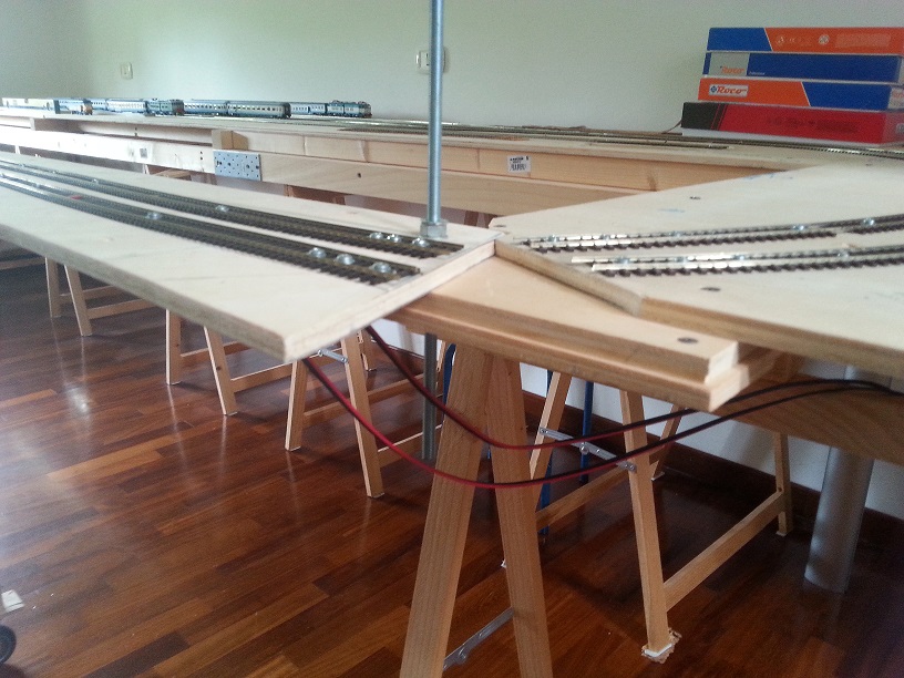

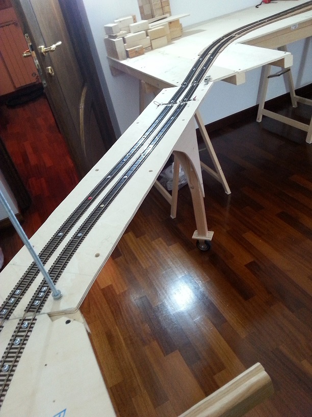

Dunque è un ponte girevole non levatoio.Provo a inserire nuove immagini così da rendere chiaro il tutto.
Il ponte chiuso:
ponte chiuso 1.jpg [ 191.37 KiB | Osservato 9910 volte ]

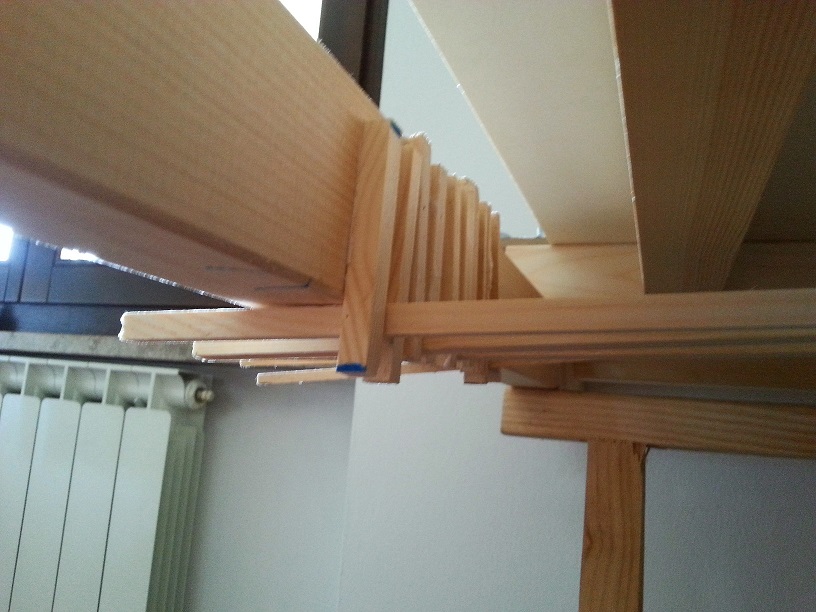

Il ponte chiuso con il particolare della cerniera per rendere tutto fisso:
ponte chiuso due.jpg [ 215.91 KiB | Osservato 9910 volte ]

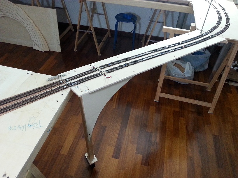

Il ponte aperto:
ponte aperto 1.jpg [ 170.06 KiB | Osservato 9910 volte ]
Il ponte aperto con il fulcro e il piano per far girare il ponte:
ponte aperto fulcro.jpg [ 187.52 KiB | Osservato 9910 volte ]
In pratica quando devo passare, tolgo la cerniera e manualmente spingo il ponte per aprirlo; questo,come si vede dalle immagini,poggia su di una colonna con base una ruota,che permette di ruotare fino all'apertura/chiusura del ponte.
MessaggioInviato: mercoledì 27 aprile 2016, 16:49
A me convince poco l'ingresso alla radice della stazione con una curva così secca. Siccome non hai ancora costruito il piano superiore, fai ancora in tempo a fare modifiche. Al posto dello scambio semplice dritto ci sta bene uno scambio ad Y (tanto tutte le considerazioni sul corretto tracciato vanno un po' a farsi friggere, essendo la stazione di testa) e poi con un po' di raccordi parabolici, si realizza la curva. C'è tanto spazio e si riesce davvero a fare qualcosa di carino, a mio modo di vedere.
Un'altro consiglio è quello di inclinare un po' il piano binari rispetto al bordo del plastico. Bastano pochi gradi, anche solo 1 o 2.
