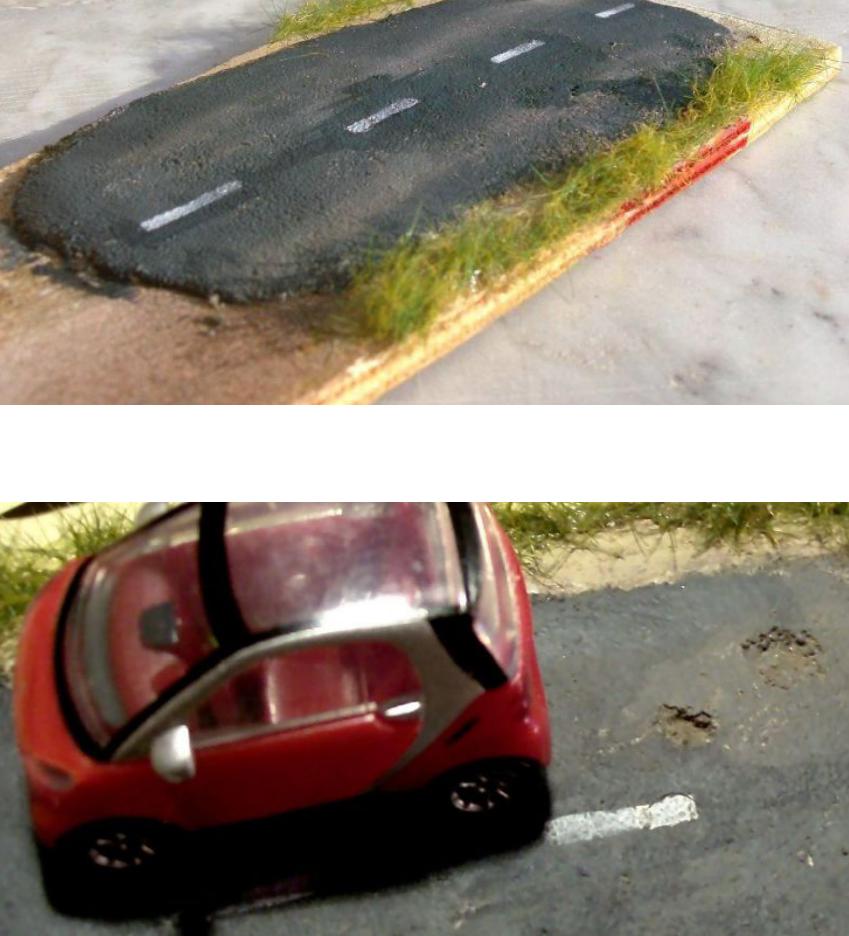

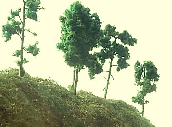

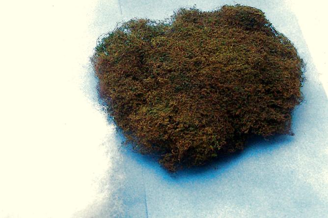

Bravo Francesco,ottimo lavoro.Mi permetto solo di farti 2 appunti.Mi pare che tu abbia utilizzato alcune delle mie tecniche,ecco perchè mi permetto di esprimere un parere.La base di Dacron dovrebbe essere leggermente più scura.Più marrone.Inoltre nelle zone in cui hai messo la spugna per simulare l'erba,ti consigliere di metterci delle fibre Noch piantate elettrostaticamente.Il tutto ci guadagnerà in realismo.Per quanto riguarda la strada,la trovo un pò troppo granulosa.Prova a tinteggiarla con un colore leggermente pastoso.
Per quanto concerne il tracciato lascio la parola all'amico Bomby, veramente competente in materia :wink:
Appunti graditissimi Axel, in effetti mi sono ispirato anche ai tuoi lavori. Ok per le fibre Noch, il piantaerba sarà una prossima realizzazione (ormai di zanzare non se ne vedono più e la racchetta è inutilizzata 8) ).
Proverò a correggere anche il sub strato di dacron: credi possa andare come "sfilacciatura" o devo diradarlo ancora un po'?
La strada è fatta con sabbia fine colorata in pasta: forse dovrei aggiungere un po' più di talco nell'impasto o, come dici tu, ripassarci su con tempera e talco... farò qualche prova.
No va bene così.
Altra cosa,invecchia un bel pò i muri del ponte.Se riesci a incidere del forex ancora meglio,oppure usa compensato ricoperto di gesso mescolato insieme ad un pò di vinavil,quando è tutto asciutto,incidi :wink:
