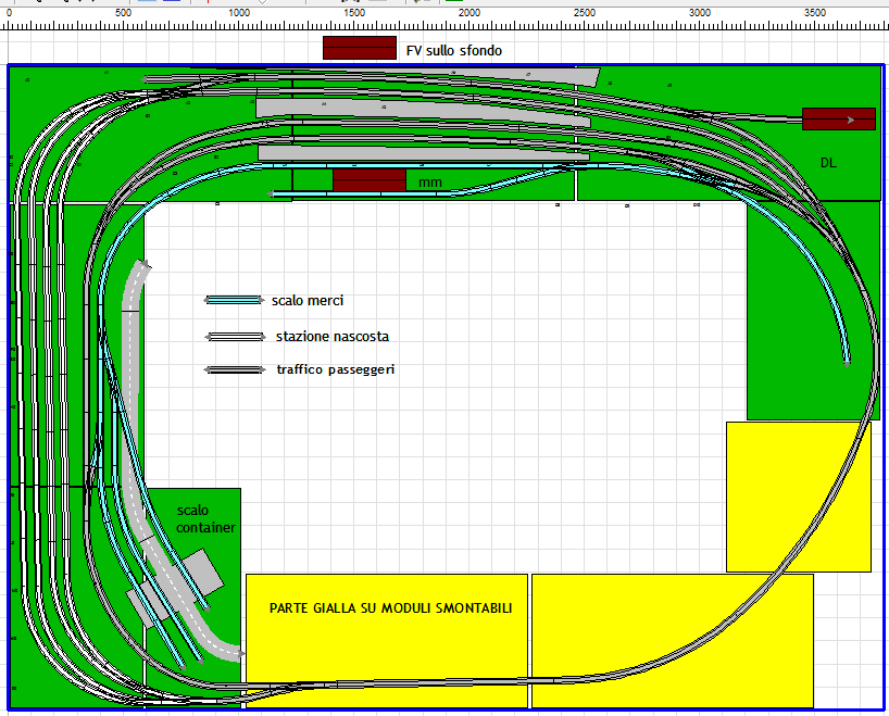

Ecco l'ennesima prova... ambientazione Italia-Svizzera, epoca IV, plastico da parata + manovre... mi piace vedere i convogli passeggeri fermi in stazione, mentre nella parte merci faccio qualche manovra... la parte verde resterà sempre montata, la parte gialla sarà montata solo al bisogno... vi sembra giocabile?
Armamento misto Piko - Roco (cod 83) e Peco.(100) .. ci sono controindicazioni, a parte l'uso di scarpette specifiche?
Grazie!

La stazione fatta così mi convince molto poco. Buona la partenza, comunque.
Io proverei a realizzare la stazione nascosta sul fondo, magari con meno binari e divisa su 2 fasci, mentre davanti allo sfondo realizzerei la parte a vista. Su uno dei moduli asportabili i tracciati si incrociano. Come principio è quello del progetto presentato su TTM 9 o su un'altro numero che ora non ricordo. In quello spazio si riescono a fare cose interessanti, e l'ambientazione alpina aiuta a mascherare entrate e uscite dei binari (e si può rendere più profondo l'impianto usando una parete rocciosa verticale a nascondere la stazione nascosta.

Grazie Bomby...
Come mai non ti convince la stazione? Intendi quella in vista? Perdonami ma credo di non avere quel ttm...
Per la stazione nascosta, quella mi sembrava la soluzione ottimale per non togliere spazio alla stazione principale...
Invece non sono convinto della parte celeste, per cui avrei bisogno di qualche consiglio
grazie!

Recuperalo, che è il miglior TTM di sempre.
Oggi non ho tempo di fare un disegnino, domani ci provo, se ho tempo. Al limite posta le dimensioni dell'ambiente e dei moduli. Non prometto nulla.
I miei dubbi riguardano non solo la parte dello scalo (voto 5-- *), , ma la radice della stazione a sinistra (voto 4, anzi, accorgendomi che la radice della stazione a vista coincide con quella della stazione nascosta, 3), mentre quella da destra, se si esclude l'accrocchio con il doppio inglese (meglio evitare) è da 7 (se non si considera che hai messo gli scambi a cavallo del bordo del modulo, ahi ahi ahi, ti ci voglio vedere a tagliarli a metà). La RL piazzata lì è un po' naif: non che ci stia male, ma è un po'... 6-.
* (il -- è per lo scalo container, che in quell'angolo non ci sta se lo vuoi credibile, nella stragrande maggioranza dei casi al vero i treni container si lavorano a convoglio completo o al più a convoglio dimezzato, quella parte meglio sostituirla con un raccordo).
Scusami per i voti, che non sono solito dare, e che credo siano piuttosto antipatici, ma è per darti un'idea senza troppi giri di parole degli aspetti che mi convincono di meno. Però rimediare è facile e l'impostazione, guardando oltre le apparenze, è buona.

Ciao Bomby,
stavo per andare a dormire, ma dato che sei stato così gentile da rispondermi a tarda ora, ricambio voletieri.
Innanzitutto, se mi confermi il nr di TTM, vedo di procurarmelo...
Poi vorrei precisare che tengo più alla "giocabilità" che al realismo ad ogni costo, anche perché non sono un esperto di ferrovie ma solo un appassionato giocherellone :)
Detto questo, veniamo al dunque: lo spazio disponibile è di 380x280 e la profondità dei moduli è 60cm; i moduli verdi saranno sempre montati e quindi non c'è problema se capita un deviatoio su una giunzione, mentre i moduli gialli li monterò solo saltuariamente e li ho solo abbozzati. (dimensione dei moduli 124x60)
La stazione nascosta sulla sx, è un punto fermo: ho fatto mille prove ed inoltre ho già comprato i deviatoi curvi, quindi preferirei non toccarla, tutto il resto si può discutere.
Lo scalo merci e tutta la parte di binario in celeste è quella su cui ho più dubbi e per cui veramente brancolo nel buio...
La RL sulla dx in alto l'ho messa più che altro per riempire lo spazio vuoto, ma se hai suggerimenti ben vengano.
Per i voti non c'è problema, non mi offendo, anzi, rendono l'idea.
Ultima cosa: l'ingesso delllo scalo merci col doppio inglese sulla destra proprio non va? Mi sembrava una figata :D
PS per i raggi di cirvatura, ho cercato di non scendere sotto i 500mm neanche nelle parti nascoste
grazie!

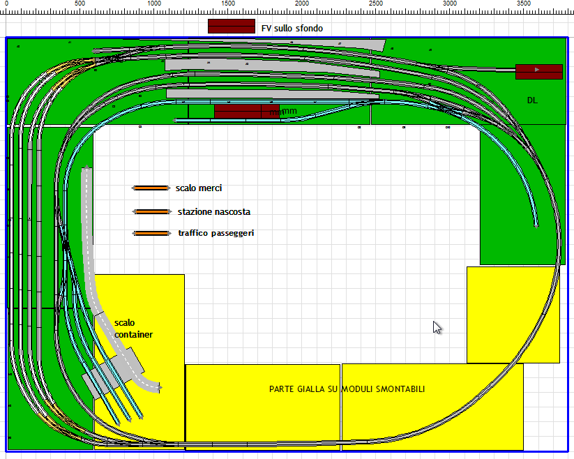

... dopo le rimostranze della moglie, purtroppo la parte dello scalo container è passata da fissa a smontabile: :oops:

Era la configurazione che avevo cercato di spiegarti prima. Come configurazione consente di realizzare anche un tratto di piena linea e di sfruttare al meglio lo spazio senza avere per forza la stazione nascosta collegata direttamente a quella a vista come avevi fatto tu.
Lo scalo merci è quello nell'angolo in alto a destra, gli altri sono raccordi. I raccordi, per fartela breve, consentono ai binari di entrare direttamente all'interno dei cortili delle aziende, che hanno così un'area di carico e scarico privata e soprattutto non devono praticare trasbordi ulteriori (come accade negli scali merci). C'è tra l'altro un articolo su un recente numero di TTM, il 56.
