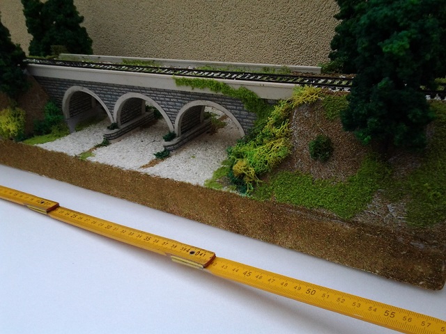

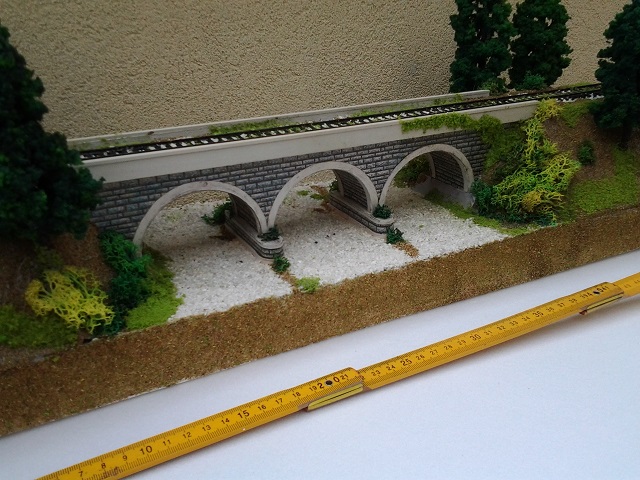

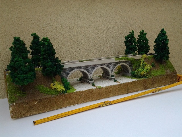

No, non sono impazzito......faccio sempre scala 0 (1/43.5) non preoccupatevi.......
Ma stimolato dalla forma di alcuni particolari in compensato presenti in una cassetta di legno che conteneva bottiglie di vino e dopo averle bevute tutte :D ho deciso di liberare la mia fantasia costruendo questo piccolo diorama con materiale di recupero e qualche avanzo trovato in laboratorio.......ed ecco il risultato !
dimensioni : 62 x 16 x 22 cm compreso alberi ;)
pt3.jpg [ 137.05 KiB | Osservato 6890 volte ]
pt1.jpg [ 141.18 KiB | Osservato 6890 volte ]
pt2.jpg [ 134.46 KiB | Osservato 6890 volte ]

E464177 ha scritto:
Veramente bello è possibile sapere la tecnica e il materiale usato?
Grazie Michele
Inviato dal mio GT-I9195 utilizzando Tapatalk
La base è in materiale espanso.
I corpi laterali sono in cartone
Il ponte è in legno compensato + listelli di recupero e fogli di cartoncino + parte in pietra fatta fotocopiando un foglio della FALLER più volte ed unito.
Binario flessibile ROCO
Alberelli cinesi modificati con aggiunta di una spolveratina di segatura colorata.
Massicciata e pietrisco sotto al ponte è la sabbia per animali della Friskies del supermercato :)
Erba di segatura colorata e qualche ciuffetto di muschio.
Vernici murali in vari colori per ponte e fondo terreno.
Il tutto è trattato con fissativo trasparente opaco.
Collante usato è il VINAVIL e poi immancabile la carta igienica o i rotoloni asciugamani per modellare il paesaggio.
Semplicissimo :)
