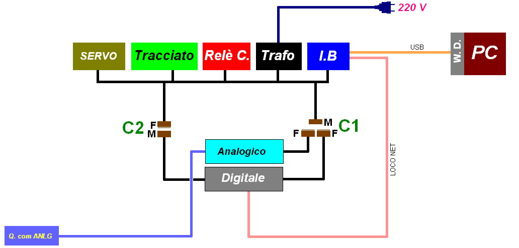

Quali sono gli altri particolari? Se si tratta dell'impianto elettrico uno schema di principio è questo, che prevede l'uso sia in digitale sia in analogico, ma visto che ora le sono cambiate, si può pensare anche solo ad un uso digitale semplificando un po' le cose.

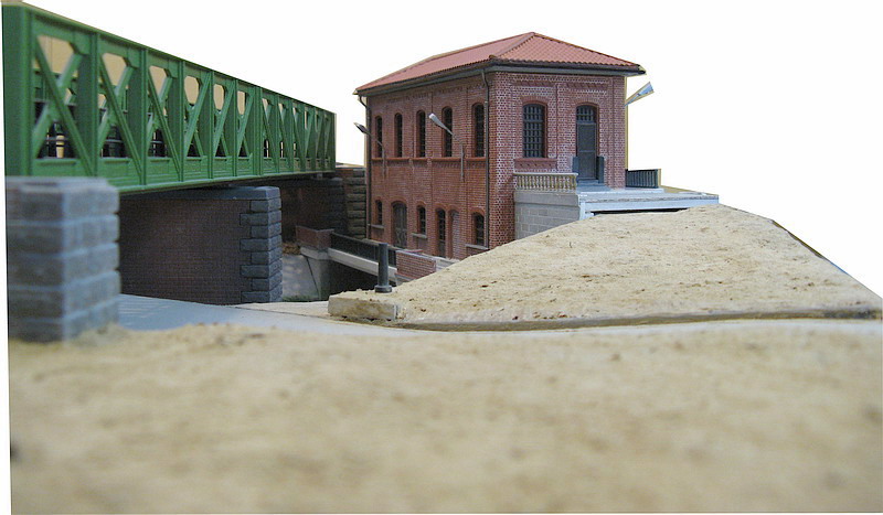

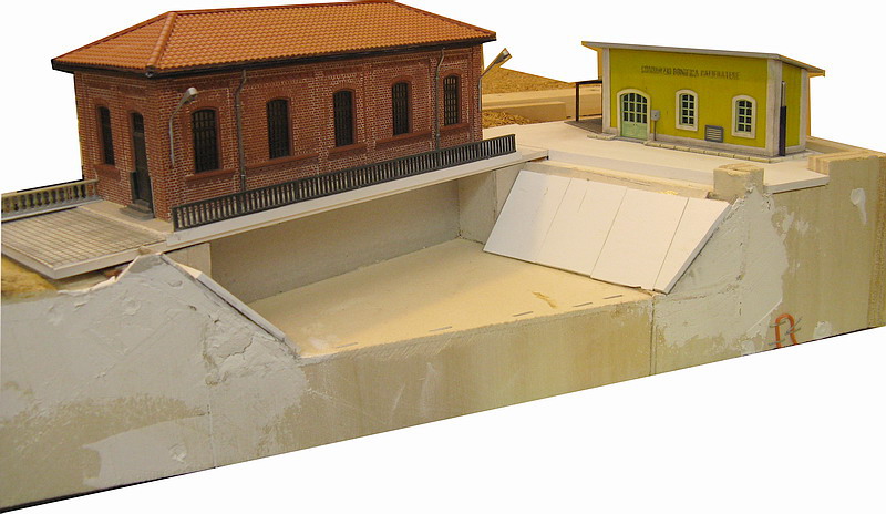

MessaggioInviato: venerdì 3 agosto 2012, 15:15
Messaggi: 5088
Due viste con l'applicazione dei lampioni e delle calate per le grondaie.

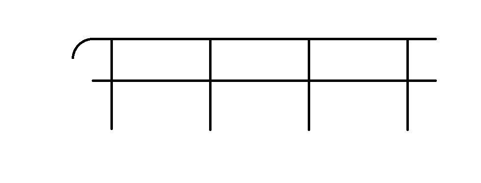

Questo modulo mi piace, mi fa un po' sentire a casa...
La ringhiera che hai messo (quella in 1° piano nella 1^ foto) non mi convince, mi sa di plasticoso... Al vero il più delle volte erano ringhiere in ferro di foggia diversa, tipo quella dello schizzo in figura:

Infatti... è di plastica.
E' così perché ho usato un tipo di ringhiera commerciale abbastanza robusta da poter incollare in tutta la sua superficie di base, in modo che resista senza piegarsi o rompersi durante i maneggiamenti, che saranno ancora molti prima della messa a dimora definitiva.
Non è detto, però, che tutti gli impianti siano uguali, ho visto di tutto, alcuni avevano addirittura ringhiere in ferro quasi artistiche, artigianali. Altre un muro in mattoni, o anche in cemento. Credo che, anche se non vi ho posto grande attenzione, si possano trovare i casi più disparati.
