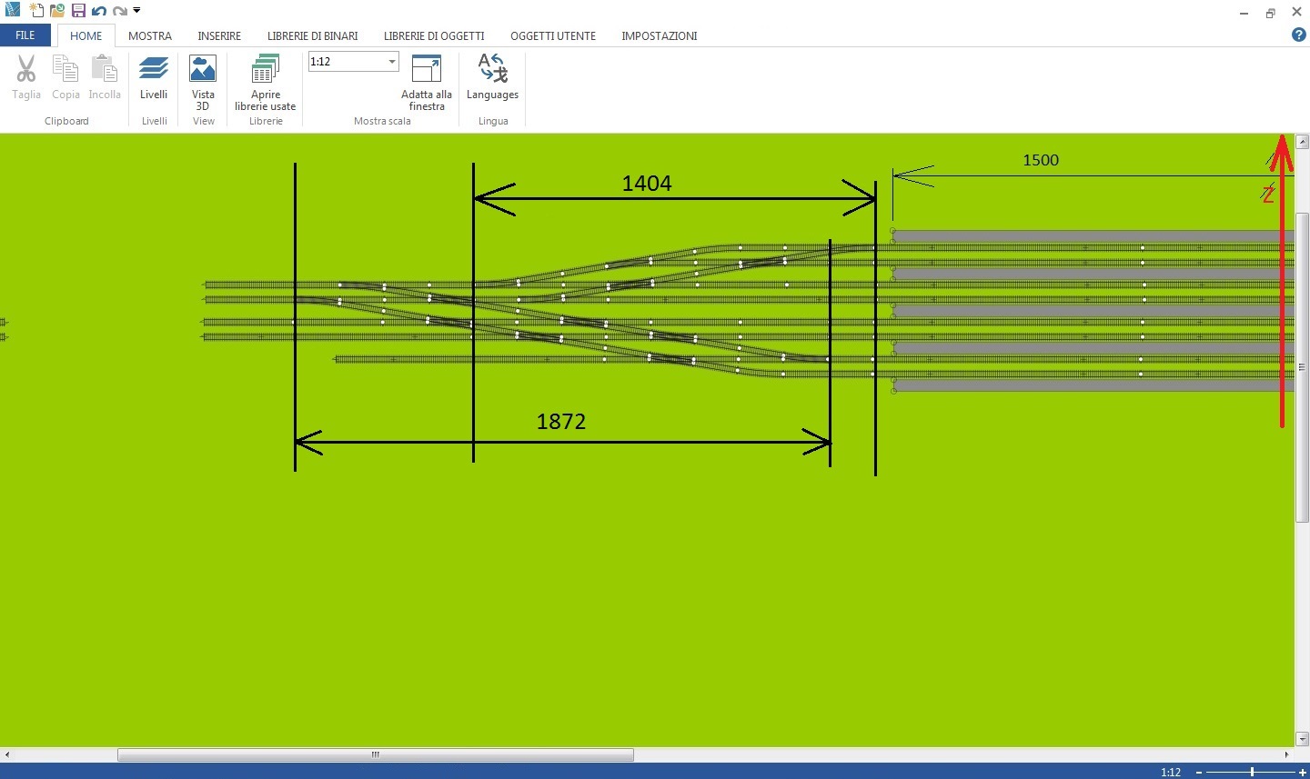

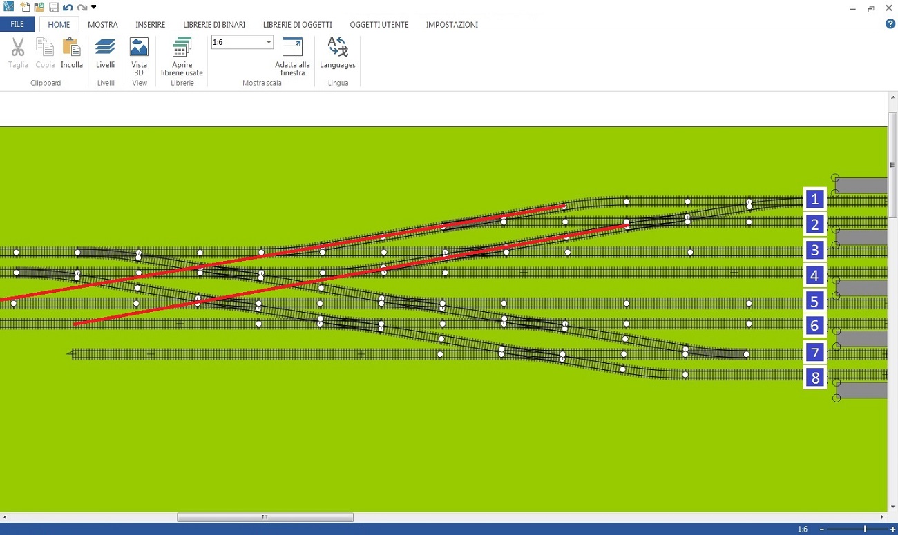

ciao a tutti nel progettare il mio impianto personale in scala H0, mi sto imbattendo in un dubbio non da poco, ovvero se sia possibile realizzare una geometria di binari come quella che ho descritto nelle due foto allegate. La prima foto è una istantanea del progetto attuale (non fate caso ai binari che sto utilizzando, anche se non sono più in commercio, mi cimenterò nell'autocostruzione) mentre la seconda mostra la geometria dei binari nel modo in cui spero di poterli disporre (le linee rosse simboleggiano la possibile collocazione della rotaia)...prima, però, mi servirebbero altri pareri in merito. grazie in anticipo
anyrail simple_1.jpg [ 215.58 KiB | Osservato 11296 volte ]
anyrail simple_2.jpg [ 219.26 KiB | Osservato 11296 volte ]

Il tutto dipende da molte cose. Per fare un lavoro del genere ci vuole comunque molto spazio. Ma davvero tanto. E non ha senso creare una stazione con 10 binari se questi possono accogliere solo 2 automotrici.
Per semplificarsi la vita è meglio non incrociare con altri binari gli scambi doppi inglesi (hai voglia ad autocostruirli), per il resto con l'autocostruzione si può far tutto. Tieni conto che, in genere, le FS avevano piani di stazione che non contemplavano grandi intrecci di binari, con compenetrazioni, ecc., alla maniera inglese per intenderci. Piuttosto si mette una traversata separata da quella che hai fatto tu, spezzandone una in due parti.
Comunque, ispirati a stazioni reali. Torino Porta Nuova, come stazione di testa, Bologna Centrale come stazione passante. E queste sono stazioni davvero grandi e difficili da inserire in un ambiente domestico.

grazie per la risposta...lo spazio di per se non è un problema in quanto ho una parete da 10 metri interamente dedicata al modulo della stazione...la banchina di ogni binario è di 3 metri, mentre il gruppo di ingresso (deviatori, tronchini) e di 1,7 metri, a "valenza" doppia (è una stazione passante)...più che altro mi interessava sapere se le FS abbiano mai adottato una geometria del tracciato come quella che ho esposto nella seconda foto (siccome intendo realizzare un impianto in "puro" stile FS)...se noti la prima foto prevede già due rami spezzati per l'ingresso in stazione...

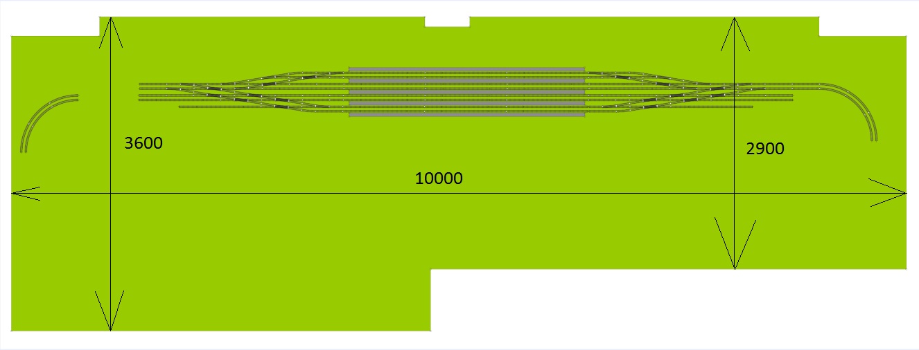

questa è la vista dall'alto del modulo della stazione, considerando che per ottenere lo sviluppo reale, bisogna specchiare il tutto lungo l'asse "z" indicato in figura. (le misure sono in millimetri)
anyrail simple_3.jpg [ 178.22 KiB | Osservato 11231 volte ]

Forse è meglio se esplichi meglio le tue intenzioni ed il tuo spazio a disposizione, in modo da capire cosa vuoi fare. Perchè il piano binari di una stazione cambia a seconda dell'utilizzo previsto dei binari e dell'epoca.

ciao Bornby in effetti hai ragione...ho omesso le dimensioni del locale interessato. Rimedio subito con una bella planimetria "Made in Paint" con le principali misure del locale. Considera che ad oggi non ho ancora un progetto definitivo dell'opera, avendo modificatone l'originale ben 8 volte in un mesetto. Diciamo che è un problema di "fantasia" (per questo mi sono rivolto a voi, giusto per poter avere degli spunti aggiuntivi). La mia intenzione sarebbe quella di realizzare un plastico incentrato sull'epoca V-VI, in stile Fs e (preferibilmente) adottando una morfologia del paesaggio che passi da una zona in pianura/collinare a località di mare (sullo stile della ferrovia Torino-Genova). Ho pensato di identificare il soggetto ferroviario dell'opera in una stazione passante, ma sono anche aperto ad altre iniziative. Il problema maggiore è rappresentato dalla scenografia, in quanto anche se lo spazio a disposizione è decentemente vasto per la H0, comunque sia non credo che sia sufficiente per rappresentare una salto paesaggistico come quello caratteristico fra una località "continentale" ed una "marittima". Infine il progettino presente in foto è un'idea alla veloce di come potrebbe essere SOLO lo sviluppo dei binari della stazione (...insomma defice della rimessa locomotive, di binari di ricovero, di un possibile smistamento, ecc...)
anyrail simple_4.jpg [ 73.52 KiB | Osservato 10994 volte ]

Noto che col programma viene un interbinario dei binari diagonali più ampio di quanto possa essere, sia nella realtà, sia nel modellismo.
Il programma mette un pallino fra la punta degli aghi e l' inizio del cuore degli scambi. Se il pallino simboleggia la fine fisica dello scambio, dovrebbe stare al di fuori del cuore. In quel modo gli scambi sarebbero uniti in meno spazio, e l' interbinario dei rami deviati sarebbe quasi uguale a quello dei rami di corretto tracciato.
In questo modo avresti una rappresentazione più simile a quanto consentono gli scambi commerciali, valida anche per quelli autocostruiti.
Una stazione come da tè immaginata, avendo deviate basate su scambi incrocio, consente ingressi in deviata solo a 30 km/h, mentre nella realtà, stazioni come quelle sulla Fi-Rm mi pare abbiano le comunicazioni fra i binari di corsa a 60 km/h, quindi senza scambi incrocio ma con sequenze scambio, incrocio, scambio. Questa configurazione prende ovviamente più spazio di quella a scambi incrocio.
Poi, cercando con Google, si può trovare anche l' eccezione che conferma la regola.

ok grazie per l'osservazione...ci avevo già pensato ma, aimè, devo tenere in conto l'ingombro...se facessi le comunicazioni come dici tu, mi servirebbero almeno altri cinque metri lineari, che non ho. Per questo motivo ho scelto questa configurazione (che, come ho già detto, è del tutto provvisoria e di fantasia).

Per il resto, le traversate doppie non sono così necessarie, nè tantomeno realistiche. Già nelle stazioni più grandi di solito ce n'è una doppia e l'altra singola. Per una stazione di transito sono ancora meno necessarie. Valuta il tipo di stazione che vuoi riprodurre e studiala per bene, cercando di tracciare l'andamento dei binari anche a mano libera su un pezzo di carta.

Gia, le cose fondamentali da definire sono, nell'ordine:
- epoca
- tipo di linea
- tipo di traffico
- tipo di stazione.
In ogni caso in una stazione come quella, al reale le traversate doppie sono di fatto inutili: quindi non si mettono.
ah...sinceramente io credevo l'opposto (pur non avendo mai consultato in maniera approfondita Google Earth). Credevo che la doppia traversata servisse per smaltire "meglio" il traffico ferroviario, soprattutto nelle stazioni più grosse. Però se mi dici che non sono necessarie, ancor meglio in quanto mi recupero un po' di spazio

guarda la mia prima idea era stata quella di riprodurre fedelmente dalla realtà la stazione di Albenga (provincia di Savona) per diversi motivi, fra i quali:
- conoscenza del posto (ci vado in vacanza da 20 anni);
- ottimo compromesso scenografico (e direttamente sul mare, con tratti di linea prima e dopo davvero mozzafiato (e che spariranno in seguito alla realizzazione del raddoppio ligure di ponente...));
- traffico passeggeri molto variegato.
Preferisco tenere il più possibile tutto "scoperto", nel senso che mi piace vedere il passaggio dei convogli sui deviatoi e/o incroci, dopotutto dieci metri lineari non dovrebbero essere un problema
