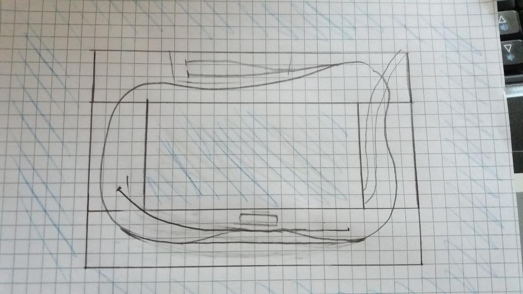

salve a tutti, ho iniziato a pensare al mio prossimo plastico dopo tre anni di nulla. Ho iniziato a buttare giù un po di idee, e ne è venuta fuori un idea molto interessante, in pratica sì un ovale, sì un tracciato rettangolare sulle canoniche misure 120x80, ma con una particolarità; invece del solito foglio di compensato pieno la superficie sarà composta da 4 strisce larghe 20-25 cm, che unite opportunamente formano un rettangolo vuoto al centro...ho scelto quest'idea per via delle esperienze accumulate sui due plastici precendenti, che puntualmente si bloccavano per mancanza di idee con le quali riempire i vuoti del piano in legno.
L'argomento (?) del plastico sarà una ferrovia secondaria concessa, ma che ogni tanto ospiterà anche rotabili FS per tradotte, merci o convogli speciali.
il tracciato effettivo non è definitivo, l'ho buttato giù ieri sera in 10 minuti guardando la moviola :lol: , se qualche tracciatista del forum ha idee dica pure (bomby :idea: )

Ehilà Matteo!
L'idea del plastico "ciambella" è molto originale e funzionale: ti permette di risparmiare sull'ambientazione (importante, ma pur sempre contorno) per concentrare l'attenzione sulla ferrovia e i suoi aspetti. Tieni presente le dimensioni interne del rettangolo se vuoi entrarci ed essere circondato dalla ferrovia come nei plastici modulari dei gruppi. Come dimensioni di massima penso che possano andare (non sono un N-ista ma a occhio vanno benone), tieni presente i raggi di curvatura, che ti consiglio di tenere più abbondanti che puoi.
La riproduzione in N di una concessa è senza dubbio un'idea poco sfruttata... sia mai che diventi l'Enrico Milan dell'1:160! :mrgreen: Sarò pesante, ma che rotabili ci fai girare? In quale epoca lo vuoi ambientare?

Ciao Andre! I rotabili che ho per ora sono pochini, una d143 autocostruita, una d341 rivarossi (ultima produzione, con faro alto) e un paio di altre loco in costruzione (e400, l52 Breda sefta, whitcomb 65 tonner usatc) più vagoni e carrozze più o meno elaborate (tutte Fs)...in realtà non intendevo stare al centro, ma pensavo di avvitare al centro su ogni lato interno dei fogli di compensato sottile per fare il fondale, e rendere il tutto più armonico :mrgreen: ora mi sto scontrando con i problemi di falegnameria, perché la struttura sarà complessa :|
Ps: epoca praticamente del periodo della guerra (whitcomb, breda) fino agli anni 80 inoltrati :D

L'idea mi pare buona, il tracciato no.
Ovvero, l'idea di una linea freelance è senz'altro valida. Dato che sei un autocostruttore, prima di iniziare ad autocostruire rotabili a casaccio, inizierei a pensare in dettaglio all'ambientazione temporale e geografica della linea, i centri che serve e la tipologia di traffico. Per quanto apprezzi l'idea della costruzione dei locomotori SEFTA :D , per un impianto che se ho capito bene è smontabile, eviterei la linea aerea. Ciò semplifica di molto le cose, vista soprattutto la scala e il fatto che usualmente le concesse avevano impianti TE del tutto diversi da quelli FS.
Il tracciato mi pare insufficiente in quanto non è niente altro che un anello. Non so se ti interessano più le manovre o la circolazione dei treni, però un impianto del genere è inadatto per entrambi gli aspetti. Manca una stazione "nascosta", quella a vista è davvero misera come sviluppo dei binari.
Non hai scritto se l'impianto sarà stabile o smontabile. Nel primo caso, hai pensato ad un impianto a parete? Si può avere sempre lo sviluppo in lunghezza come in questo caso, quindi nessun rischio sul non sapere come riempire gli spazi vuoti. Inoltre, data la scala occupa davvero poco spazio in larghezza e può essere inserito in ambienti domestici senza troppi patemi (chessò, lungo gli scaffali di una libreria, in salotto, ecc., poco più di un quadro in 3D). Esercizio ovviamente punto-punto, eventualmente con più stazioni se c'è sufficiente spazio. La soluzione è valida anche per un impianto ibrido, in parte fisso ed in parte smontabile: magari buona parte della parte scenica se ne stà fissa in bella mostra, mentre quando i vuole giocare si agganciano i moduli di servizio e si è pronti.
Per la stazione di testa, nel caso, ultimamente mi sono imbazzato con quella di Ormea (no, non col raddoppio da plastico che la Fondazione ha messo su adesso), ha tutto e pare un plastico: 3 binari, scalo merci, rimessa e fascio ricovero per carrozze. Può essere adattissima come stazione principale di una concessa.

E se intanto provi a richiudere con 2 scambi i binari mori in alto nello schema per farci un fascio di ricovero?
Potresti impostarlo come falso ovale con una notevole diversificazione del traffico e poi puoi valutare se e come arricchire la stazione secondo i suggerimenti di Bomby.
e forza scala N!

I due tronchi sopra sarebbero quelli di un raccordo (forse una fornace per Clinker, o altri tipi di stabilimento agroalimentare)....il falso ovale non ha motivo di essere fatto, ti spiego: al telaio interno poi fisserò dei fogli di Mdf verniciati di azzurro per fare il fondale (e poi li arrichisco con colline dipinte e case in 2d)
@bomby il plastico sarà fisso, purtroppo hai ragione, il tracciato è un po' misero, per quanto riguarda la stazione nascosta non ho ulteriore spazio, ma per i pochi rotabili che ho non è essenziale...diciamo che così volevo unire un plastico dove far sgranchire le loco e un plastico con raccordi e fermata per manovre e composizione-scomposizione)...come idea la devo affinare, su Internet non ho mai visto plastici così.

Prosegui con la tua idea sviluppandola sulla base del traffico che hai in mente.
Se tale traffico ha avuto esempi nel reale da quelli puoi trovare ispirazioni e suggerimenti ma sempre dal reale, non da internet. :wink:

certamente! in parte ho già iniziato, ti dico le ispirazioni: Uno dei treni del mare che percorrevano la Suzzara-ferrara, con di solito d341-d343 e carrozze varie, e le D143 che facevano tradotte sulla Iseo-edolo (foto trovata su Il portale Dei Treni mi pare)...il resto fantasia (ma con plausibilità, è freelance :D )...per il tracciato cercherò di seguire i consigli di Bomby, ispirandomi però a situazioni reali (e qui, confine (BO), canavesana AGIP, ecc)

Beh, dato che mi dici che è un impianto fisso, e date le dimensioni (e dato che sarà visibile su tutti i lati) dovresti avere una stanza, o quantomeno una porzione a lui destinata. Ripeto, esci dall'ottica del plastico rettangolare al centro della stanza e pensa a realizzarlo lungo le pareti.
In alternativa, se la cosa non fosse possibile, per realizzare una stazione nascosta basta piazzarla dietro allo sfondo con un secondo anello; i rami di ingresso e uscita verso la parte a vista si incrociano e il gioco è fatto. Otterrai un falso punto-a-punto.
