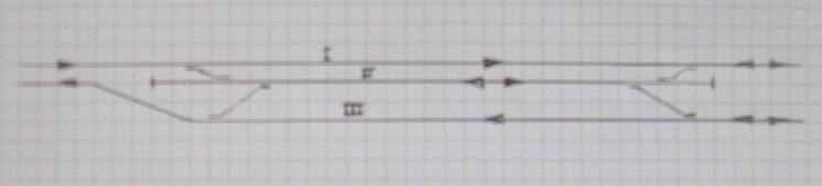

Ciao a tutti.
Ammesso che al vero possa esistere una situazione del genere ed al netto delle curve prima e dopo la stazione e di eventuali tronchini a servizio di piccolo scalo merci, io la vedrei bene come da foto ( sfuocata e schifosa, ma.... ):
Da SX corretto tracciato sul primo binario con senso marcia SX -> DX;
Secondo binario deputato alla marcia in entrambi i sensi;
Da DX corretto tracciato sul terzo binario con senso marcia DX -> SX;
Quindi i treni da DX Alto verso SX e da SX verso DX Basso vengono accolti in deviata sul secondo binario.
Miei due cent, non conoscendo le norme di circolazione ferroviaria ( potrebbe essere un occasione per me di imparare qualcosa di nuovo ).
Ciao a tutti.
Guido
PIANO DI STAZIONE.jpg [ 54.21 KiB | Osservato 9049 volte ]

Bella anche la soluzione di Guido, cerco di darvi qualche informazione in più...
Nel mio caso avevo deciso per la deviata da sx verso dx basso per giustificare il rallentamento, visto che poi entrando in galleria il treno affronterà un elicoidale in discesa verso la stazione nascosta.
Cosa che non accadrebbe in uscita da tale stazione, da dx basso verso sx, quindi un eventuale diretto transiterebbe a velocità sostenuta in corretto tracciato.
Stasera con altri schemi tutto sarà più chiaro.
A.
 Oggetto del messaggio: Re: Stazione di diramazione
MessaggioInviato: lunedì 12 settembre 2016, 18:48
Messaggi: 1449
Un bivio -stazione come quello che hai disegnato ptrebbe essere plausibile pensando ad uno scenario, per l'appunto, come Vignale o altro bivio posto presso un capotronco principale.
L'essere la linea da A a doppio binario e le due linee verso B e C a singolo binario si guistifica facilmente, essendo in direzione di A il traffico pari alla somma di quelli delle linee di B e di C, visto che nella stazione non pensabile, se non in circostanze molto limitate e rare, l'attestazione dei treni.
Der resto la mancanza di binari merci, di binari secondari e di precedenza fa pensare, per l'appunto, che molti treni possano addirittura transitare per la stazione.
Iniziamo a dire: quale è la direzione principale? A-B (ossia dal doppio binario alla linea "alta") o A-C (ossia doppio binario - linea "bassa")?
Per un maggior realismo va data priorità al corretto tracciato per le relazioni delle direzione principale, ammettendo che gli itinerari deviati siano percorsi dai treni della direzione secondaria.
Inoltre, per quanto possibile, occorre evitare l'uso di un binario di transito, pensato per i treni dispari o pari della linea principale, da parte dei treni in direzione opposta della direttrice secondaria.
Con il primo scenario che hai proposto, immaginando che la relazione principale sia la A-C (ossia quella diramata in basso), allora i treni A-C percorrerebbero il binario 2, i treni CA il binario 3.
Per i treni AB è utilizzabile il binario 1 o 2, mentre per i treni BA sarebbe utlimente impiegabile solo il binario 1; di qui la necessità di collegare la direzione B con il binario 3.
La soluzione di best è decisamente più ampia e credibile, per una stazione tipo Roccasecca o Attigliano; tuttavia, oltre a presupporre uno scenario differente (linea a db dalla quale si dirama una linea a sb), richiede un piazzale più ampio e spazi modellistici più generosi.
MessaggioInviato: lunedì 12 settembre 2016, 19:54
Messaggi: 343
Località: Varese
Antonio hai azzeccato tutto.
Cominciamo a dare qualche nome:
-A, stazione nascosta (con cappio di ritorno) collegata a sx con linea a doppio binario (finto)
-B, stazione nascosta collegata a sx in alto con una linea a s.b. (su una mensola stretta ca 30cm); traffico treni navetta a t.e. (max 5/6 pezzi mdvc/e)
-C, stazione nascosta collegata a sx in basso tramite elicoidale e asta per inversione; qui si ricovereranno, dopo la giratura, i treni a materiale ordinario ic, Exp, e merci.
Quindi come hai giustamente immaginato i treni più lunghi non fermeranno in stazione e proseguiranno verso C, in deviata sul binario 2. Questo mi permette di giustificare la riduzione di velocità per affrontare la discesa.
Da C verso A i treni transiteranno in piena velocità (quasi) sul binario 3 di corretto tracciato.
I treni da A verso B e viceversa fermeranno in stazione sui binari 1 e 2.
L'ideale sarebbe, come hai suggerito, mettere una comunicazione con il binario 3 prima della banchina.
A.

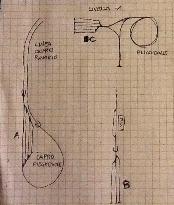

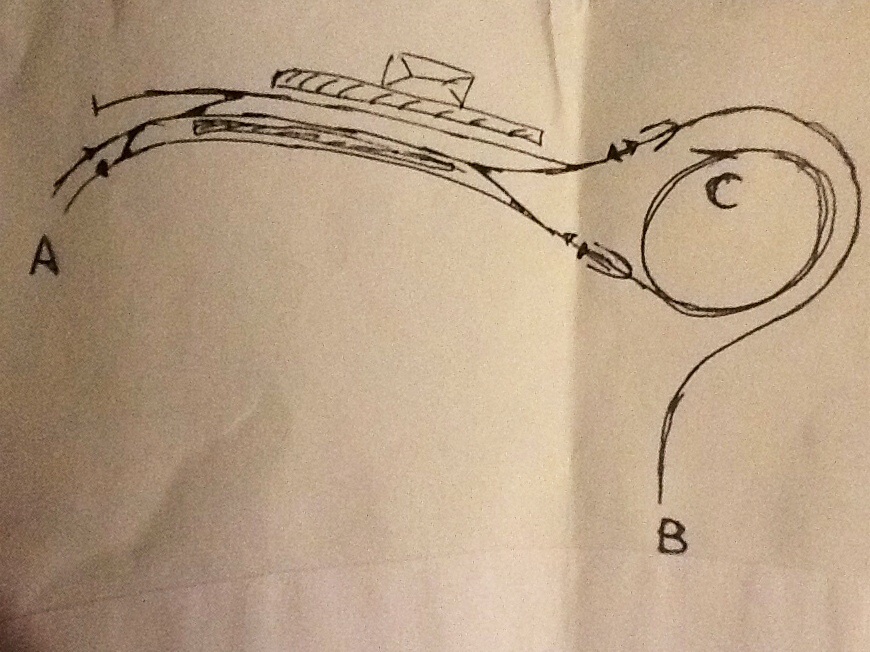

Ecco alcune bozze
image.jpg [ 180.25 KiB | Osservato 8997 volte ]
image.jpg [ 206.34 KiB | Osservato 8997 volte ]
