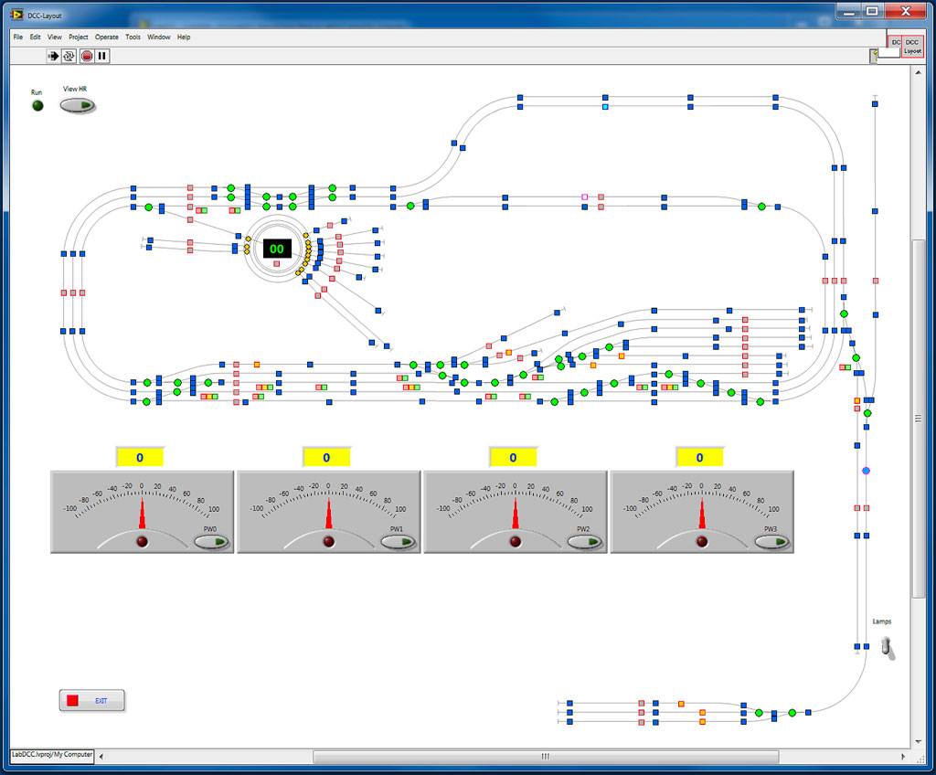

La videata del comando del PLC (foto 13) lavora direttamente sul layout del plastico.
Deviatoi, semafori, incroci e distretti si comandano con il mouse. Anche le luci del paesaggio hanno regolazione luminosa e on/off per zona dal layout e con click del mouse o funzione tastiera.

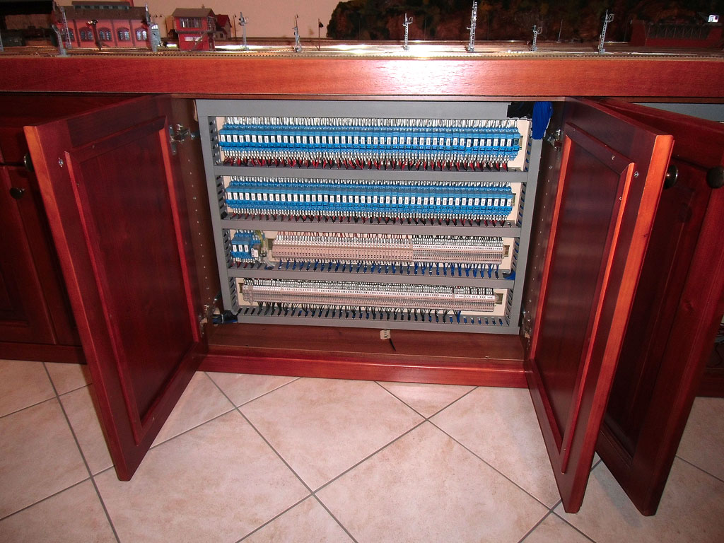

Il PLC può gestire 480 I/O dei quali 240 sono input a 12Vcc 8mA e 240 sono output a 12Vcc 500mA.
Gli input sono i pulsanti di comando e i reed magnetici nelle rotaie per localizzare i treni.
Gli output sono le luci dei semafori, gli scambi, gli incroci inglesi, i relays dei distretti, le luci del pannello dei comandi.
La parte analogica legge la corrente assorbita nei binari dei vari distretti, comanda le rampe di acc/decelerazione quando si lavora in corrente continua e gestisce qualche altra elettronica in giro per il plastico.
Co sono altri 64 I/O TTL a 5Vcc 16mA che lavorano sul firmware e interfacciano Arduino Due per l'interfaccia DCC del Booster.

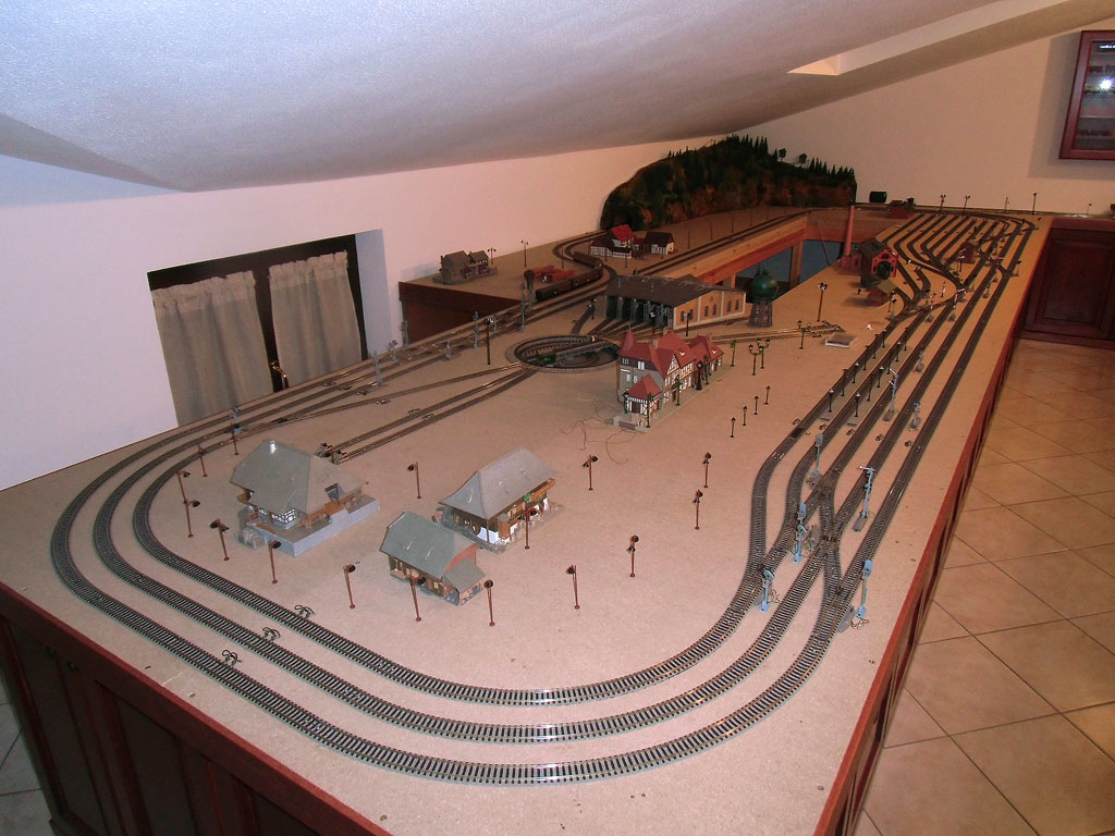

1 - Tutta la zona del plastico.jpg [ 153.81 KiB | Osservato 12280 volte ]

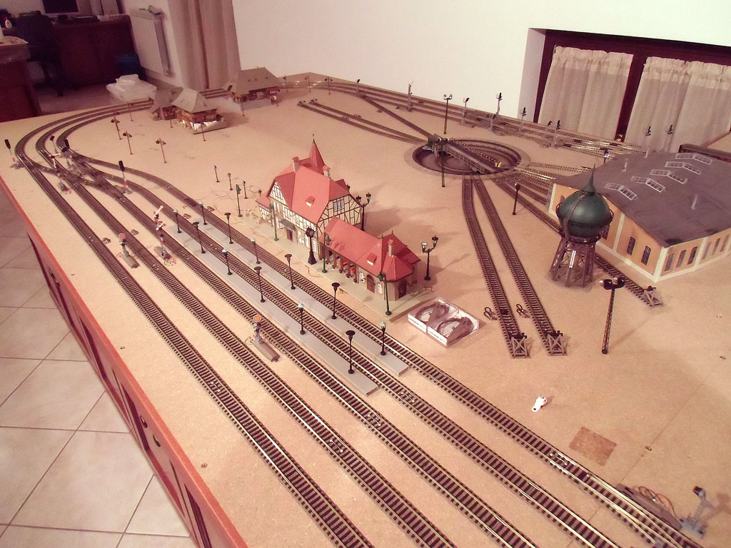

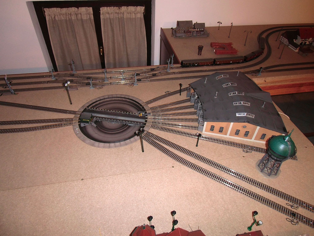

Commento file: Il plastico: 7.5 x 3.5 m e altri binari che qui non si vedono
2 - Il plastico 750 x 350 cm.jpg [ 171.33 KiB | Osservato 12280 volte ]

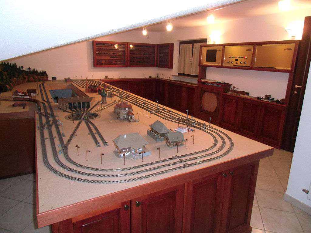

Commento file: Questa poteva mancare ?
3 - La solita piattaforma.jpg [ 191.89 KiB | Osservato 12280 volte ]

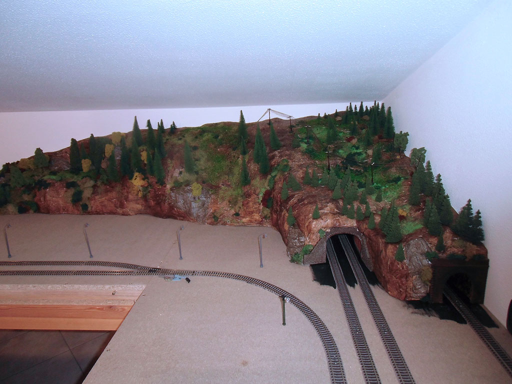

Commento file: Un'altra vista
4 - Altra vista del plastico.jpg [ 205.08 KiB | Osservato 12280 volte ]
Commento file: La solita galleria misteriosa
5 - Immancabile galleria.jpg [ 150.68 KiB | Osservato 12280 volte ]

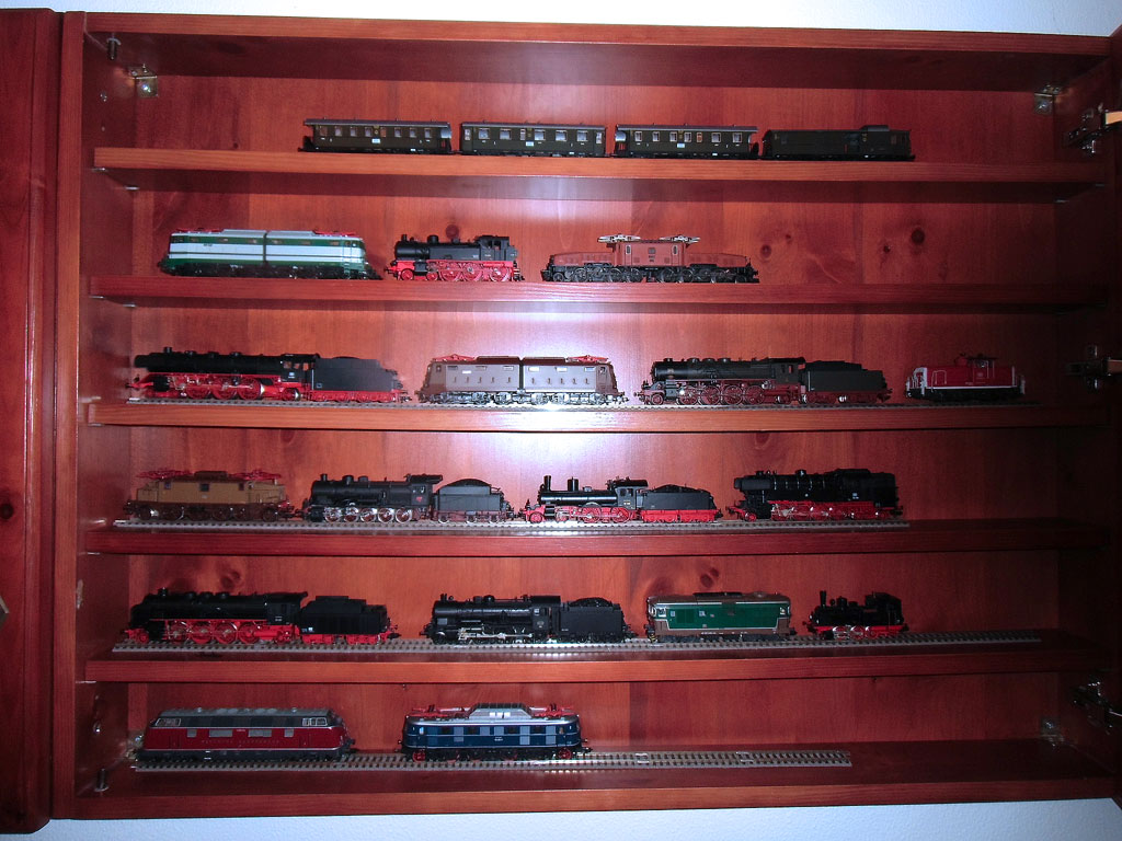

Commento file: Le locomotive a riposo
6 - Locomotive.jpg [ 171.68 KiB | Osservato 12280 volte ]

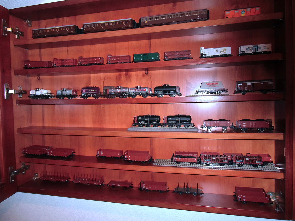

Commento file: Carri e carrozze in...deposito
7 - Carri e carrozze.jpg [ 179.67 KiB | Osservato 12280 volte ]

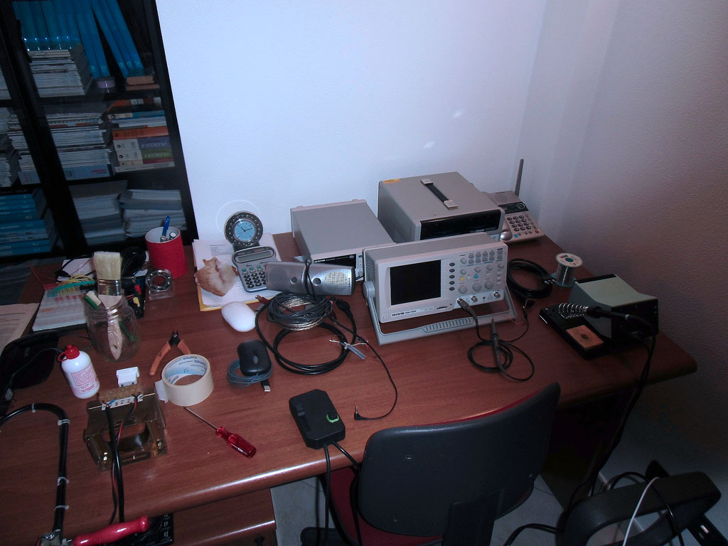

Commento file: Qualche ferro del mestiere
8 - Un po di attrezzi per autocostruzione.jpg [ 126.1 KiB | Osservato 12280 volte ]

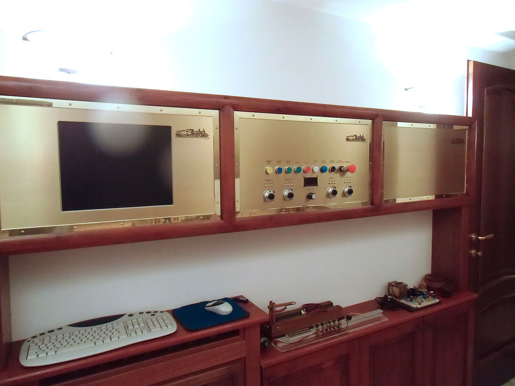

Commento file: Il pannello dei comandi del plastico
9 - Pannello di comando.jpg [ 103.04 KiB | Osservato 12280 volte ]

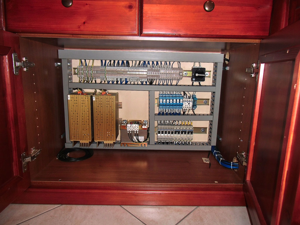

Commento file: Uno dei quadri di potenza del PLC
10 - Circuiti di potenza.jpg [ 163.96 KiB | Osservato 12280 volte ]
Commento file: Uno dei quadri della logica di comando PLC
11 - Relays di comando.jpg [ 197.03 KiB | Osservato 12280 volte ]

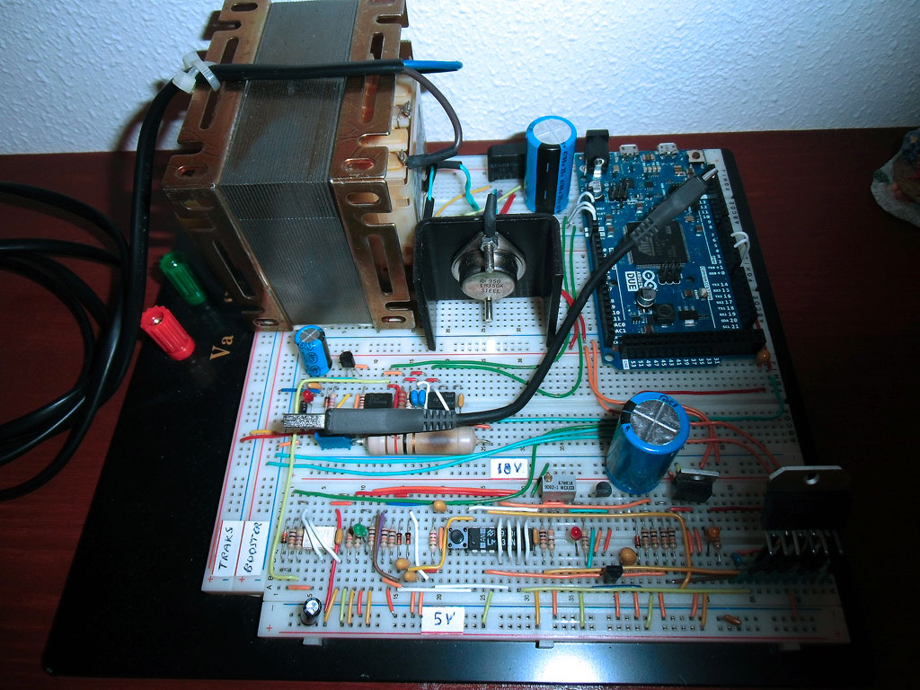

Commento file: il Booster DCC in continua evoluzione
12 - Booster DCC autocostruito.jpg [ 206.6 KiB | Osservato 12280 volte ]
Commento file: Il software PLC di comando del plastico
13 - Software PLC di comando.jpg [ 122.62 KiB | Osservato 12280 volte ]

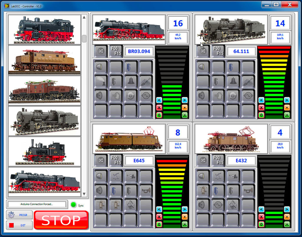

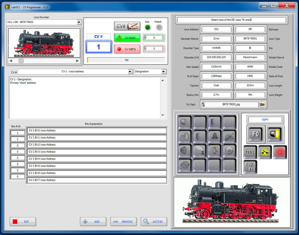

Commento file: Il software di comando DCC delle locomotive
14 - Software DCC comando locomotive.jpg [ 241.54 KiB | Osservato 12280 volte ]
Commento file: Il software di programmazione delle CV
15 - Software DCC programmazione CV.jpg [ 167.6 KiB | Osservato 12280 volte ]

Tecnicamente penso che sia un lavoro unico nel suo genere , non replicabile e ammirabile proprio per le tue conoscenze specifiche che hai applicato qui in maniera notevole.
Modellisticamente c'è tutto da fare , quindi buon lavoro!

La mano del superprofessionista elettronico è lampante e mettere il naso (per quello che riesco a capirci...) nell'impianto elettrico per me è interessantissimo.
Modellisticamente mi dà l'impressione che sia più un circuito al servizio di performance elettroniche che un'elettronica al servizio di un plastico... ma ti capisco perchè anch'io ho riservato molto più tempo all'impiantistica autocostruita (non certo a questo livello) che ai particolari modellistici.
Notevole anche l'arredamento di lusso nella "stanza del plastico"... ma hai realizzato tu anche quello ?

I quadratini blu sul sinottico sono reed ?
Come controlli la completezza del treno ?

Tz: i quadratini blu...
Sì, i pallini verdi i deviatoi, i quadratini grigi i tratti di binario con alimentazione separata (a gruppi formano i distretti), i quadratini gialli sono gli sgancia vagoni Fleischmann e quelli blu i reed magnetici.
Completezza del treno: dal calcolo della velocità e il tempo in millisecondi che trascorre dal primo impulso (locomotiva) e il secondo impulso (ultimo vagone) che hanno un magnetico che eccita il reed.
Il tutto tiene anche in considerazione le rampe di acc/decelerazione che empiricamente deduco dall'assorbimento in corrente che c'è nel tratto di binario interessato.

Truciolato: non conosco alternativa. So che è rumoroso, ma si lavora bene. Sotto il primo strato che vedi all'esterno ce n'è un secondo ad una distanza di 8 cm. Nella camera che si è creata ho fatto passare circa 3000 m di cavetto unipolare da 0.35 mmq.
Tutti i passaggi di corrente da un lato all'altro del truciolato sono realizzati con chiodi di marina (quelli per barche in rame) con il cavetto saldato sotto e sopra.
Tu di quale materiale l'avresti fatto ? (non farmi rifare tuttooo... che io patiscooo... :oops: )
BuddaceDC: tutto custom. La libreria delle loco che vedi sulla sinistra altro non è che un array di pictures con il cursore visibile. Da li scegli quale loco da trascinare e mettere in pista sui quattro quadranti.
Le slide di velocità sono semplicemente dei pictures-ring a 16 o 32 (non ricordo) frames. Ogni frame corrisponde a un sedicesimo o trentaduesimo di velocità.
I frames sono ottenuti da un'immagine parzializzata con Photoshop CS5 e inserita nel ring. Alla fine, quando ci passi sopra draggando con il mouse hai l'effetto potenziometro e il software lancia i comandi ai decoder DCC..
Scopiazzato brutalmente dallo stile di Z21 della Fleischmann/Roco.
Anche i pulsanti funzione sono dei semplici switches con l'immagine incollata sopra come Type Def functional global custom di LabView.

La posizione è salvata dal PLC sull'hard disk prima dello spegnimento e se hai l'accortezza di non muovere nulla all'accensione il PLC sa dove si trova il convoglio.
Inoltre anche quando è acceso se togli o metti un treno si incazza se non gli dici niente... :wink:
Motivo per cui quando ho deciso di fare il plastico (che è quasi contemporaneo al tuo avendolo iniziato nel 1994 e non ancora terminato...) ho optato per i rilevatori ad assorbimento (ovviamente autocostruiti).
giubio ha scritto:
Nelle intenzioni vorrei sostituire i magneti con degli RFID (identificazione automatica a radiofrequenza) che tra l'altro potrei realizzare con hardware Arduino, ma è costoso e richiede tempo.
Con l'RFID non solo identifichi la posizione come ho fatto con i magneti, ma riconosci anche "quale" treno...
Molto sofisticato... anch'io per certe funzioni (frenatura, occupazione segnali, distruzione itinerari) ho usato reed ma se dovessi rifarlo oggi opterei per i sensori Hall.
giubio ha scritto:
I deviatoi non hanno controllo di posizione intrinseco, ma all'ingresso e all'uscita di ogni deviatoio c'è un reed che controlla il tragitto programmato.
Tieni presente che sono tutti accorgimenti validi dal punto di vista elettronico più che da quello modellistico.
Ognuno ha le proprie deformazioni professionali e qui invece non potrei mai (come ex-DM) accettare dei deviatoi senza controllo di posizione... così come controllare dopo che un treno è passato su un deviatoio se ha preso la giusta direzione...
giubio ha scritto:
A volte faccio girare i convogli senza nessun controllo. Anche i carri di carbone rovesciati sotto la galleria a seguito di un errore ti fanno passare il tempo.. :roll:
Fino a poco tempo fa sul mio impianto non era possibile far circolare treni senza la sicurezza data dall'impianto. Recentemente con una laboriosa modifica ho la possibilità di far circolare treni anche manualmente svincolati da una parte dell'automatismo di sicurezza... modifica fatta per poter far circolare treni in digitale (ma con comando manuale) mentre tutto l'impianto è analogico.
Sicuramente in quella stanza non soffrirà di sbalzi termici e di umidità ma il truciolato non mi è mai piaciuto (beato te che sei capace di lavorarlo bene) infatti ho usato il compensato multistrato di diversi spessori per le diverse necessità poichè il mio impianto non è tutto in piano come il tuo ma... va in quota... :wink:
Quanto al kilometraggio di cavi tirati ti supero anche se di sezioni diverse per le diverse necessità: da 1 mmq a scendere fino al cavetto telefonico...
