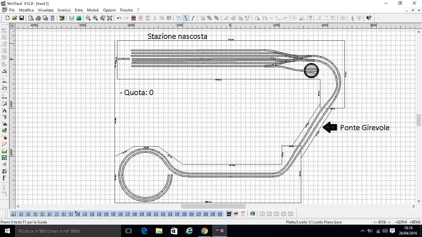

Piano 0: stazione nascosta

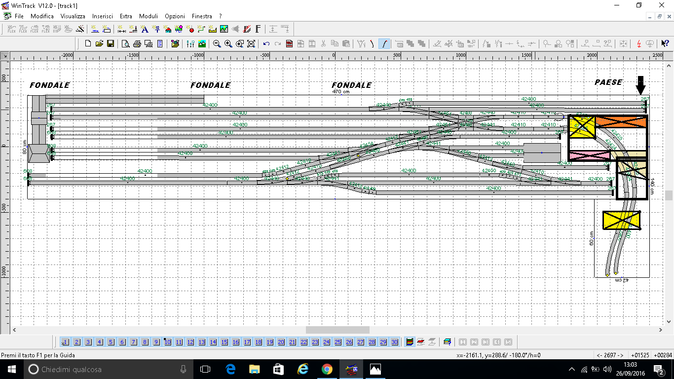

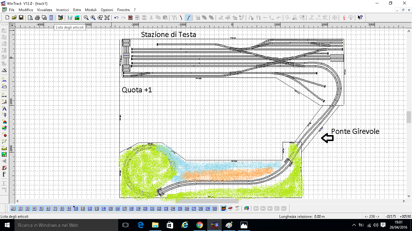

Piano 1 (quota + 38cm): linea di parata e stazione di testa
Progetto quota +1 (38 cm).png [ 107.62 KiB | Osservato 10842 volte ]
I primi due binari della stazione di testa saranno dedicati ai treni merci.

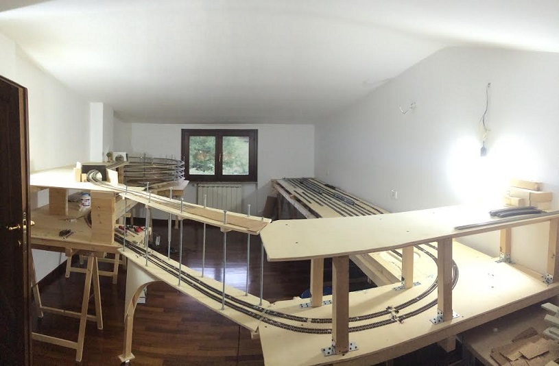

Ed ora un pò di fasi dei lavori fatti fino ad ora; dividerò le foto in base ai periodi di sviluppo.

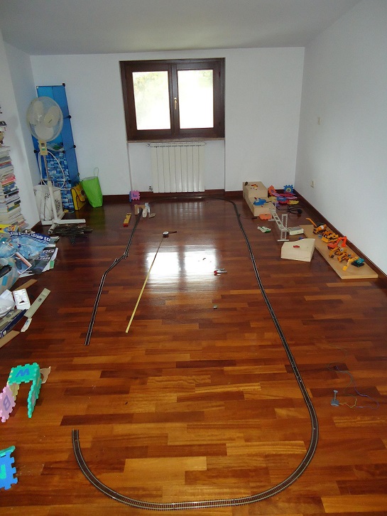

La stanza come si presentava all'inizio (all'incirca due anni fa)
stanza iniziale.jpg [ 138.21 KiB | Osservato 10840 volte ]

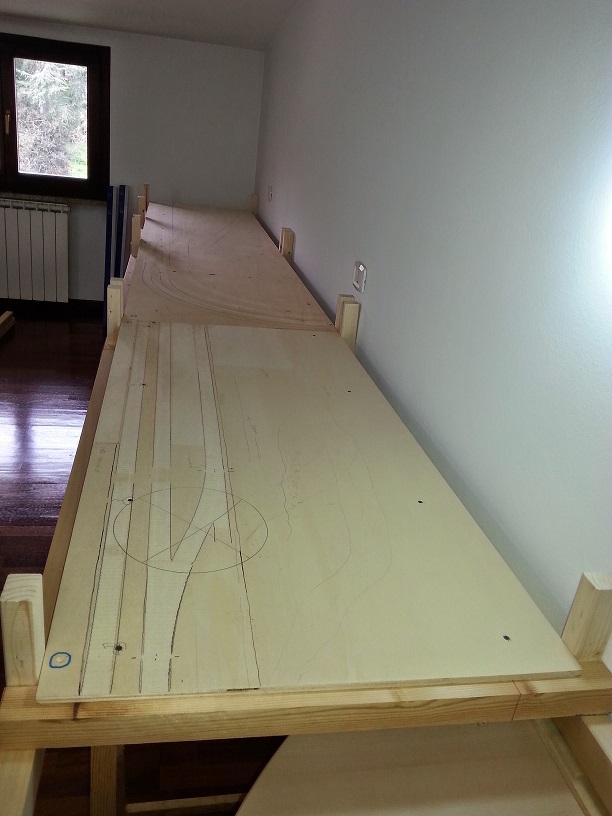

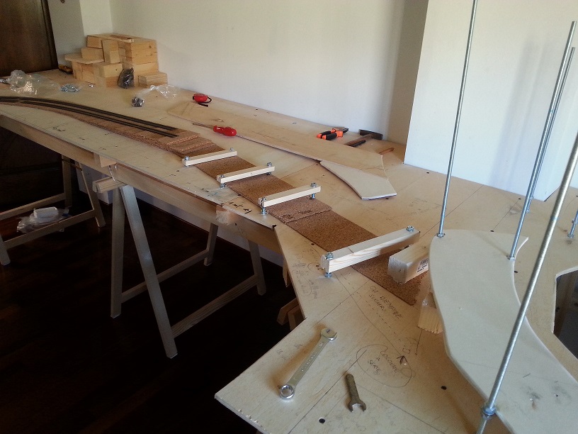

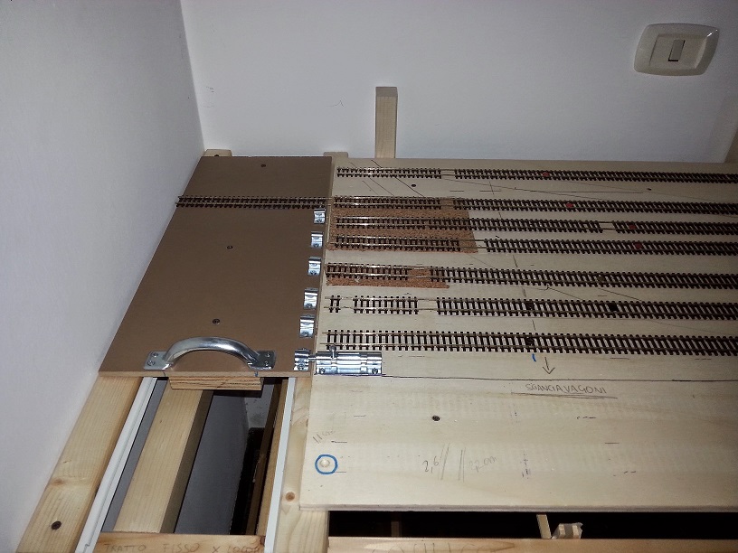

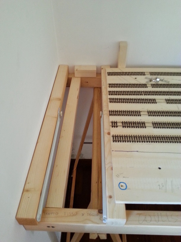

Telaio stazione nascosta e posizionamento binari:
1.jpg [ 163.32 KiB | Osservato 10840 volte ]
2.jpg [ 114.22 KiB | Osservato 10840 volte ]
3.jpg [ 156.04 KiB | Osservato 10840 volte ]

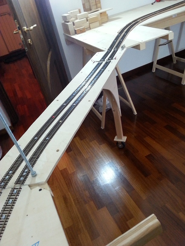

La coulisse per il rimando delle locomotive in testa treno:
4.jpg [ 143.42 KiB | Osservato 10840 volte ]
5.jpg [ 155.85 KiB | Osservato 10840 volte ]

Sei ancora in tempo a rivedere la stazione sopra. Mi convincono poco, nell'ordine, la stretta curva in piena vista, la disposizione dei binari nell'area del DL e dello scalo merci, le curve-controcurve a S di raggio piuttosto stretto (festival del deragliamento), l'assenza di raccordi parabolici (in epoca V-VI clotoidali :mrgreen: ) e il fatto che i binari, nella parte a vista, siano perfettamente paralleli ai bordi. Basta pochissima inclinazione è l'aspetto è del tutto più naturale.

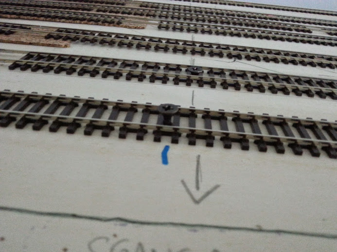

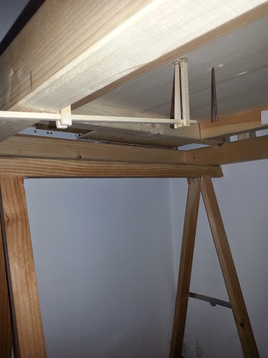

Adesso vorrei farvi vedere il metodo con cui ho deciso di realizzare gli sgancia-vagoni nella stazione nascosta:
ho preso delle normali viti abbastanza lunghe,ho fatto un foro sul piano binari assicurandomi che il foro sia ben centrato tra le traversine del binario e le ho installate.
Questa la vite abbassata:
2015127222254_vite sganciavagoni abbassata.jpg [ 83.58 KiB | Osservato 10827 volte ]
Questa la vite alzata che fa sganciare i vagoni:
2015127222338_vite sgancia vagoni alzata.jpg [ 87.01 KiB | Osservato 10827 volte ]
e questo il meccanismo sotto:
2015127222627_meccanismo sganciavagoni.jpg [ 39.71 KiB | Osservato 10827 volte ]

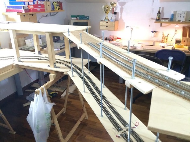

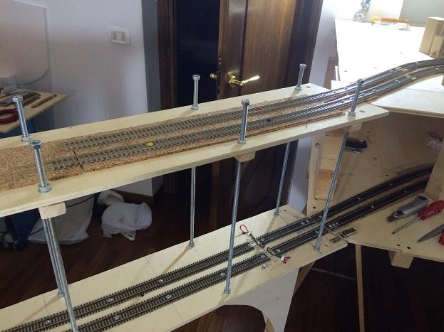

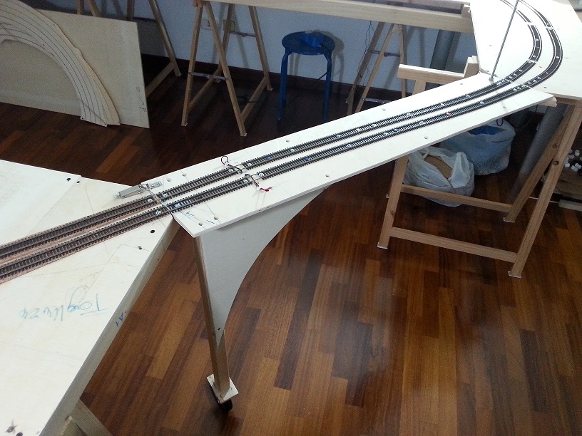

I lavori nel lato passerella:
10.jpg [ 123.98 KiB | Osservato 10826 volte ]
12.jpg [ 143.44 KiB | Osservato 10826 volte ]
14.jpg [ 158.99 KiB | Osservato 10826 volte ]
15.jpg [ 164.08 KiB | Osservato 10826 volte ]

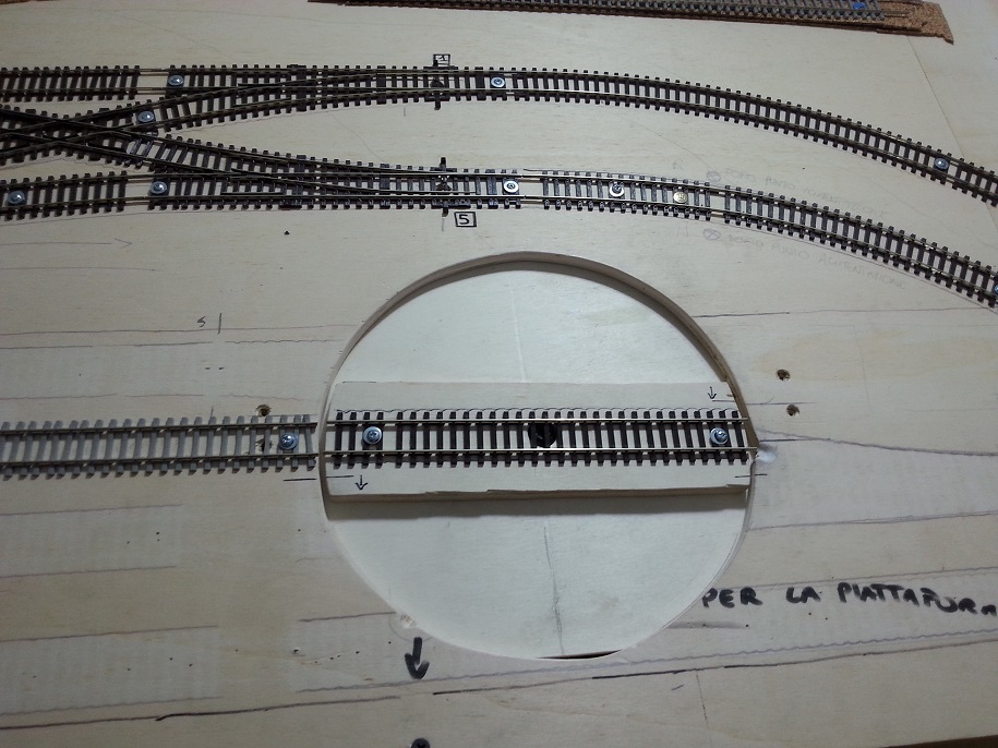

E questa la piattaforma girevole autocostruita ( deve essere ai soli fini pratici visto che è nella stazione di testa):
2016413193830_20160413_185349ppp.jpg [ 206.54 KiB | Osservato 10826 volte ]

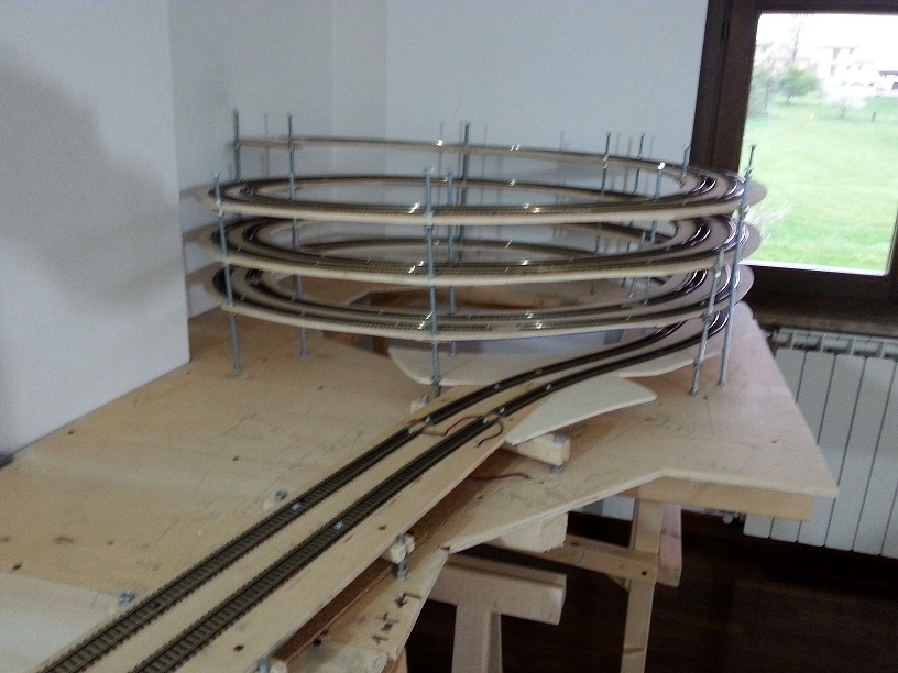

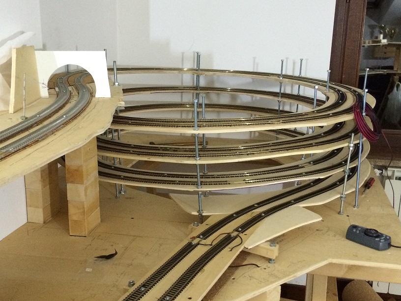

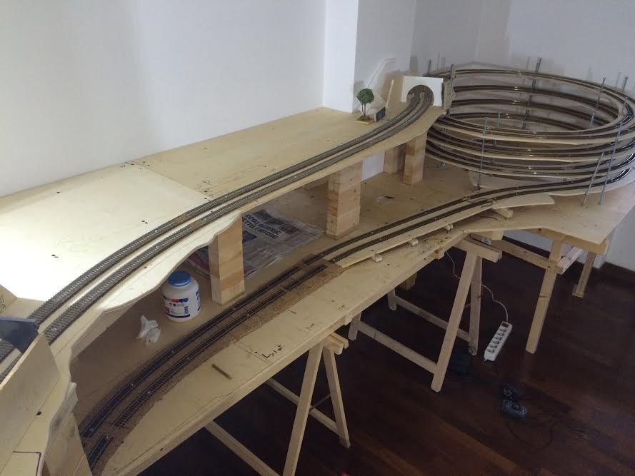

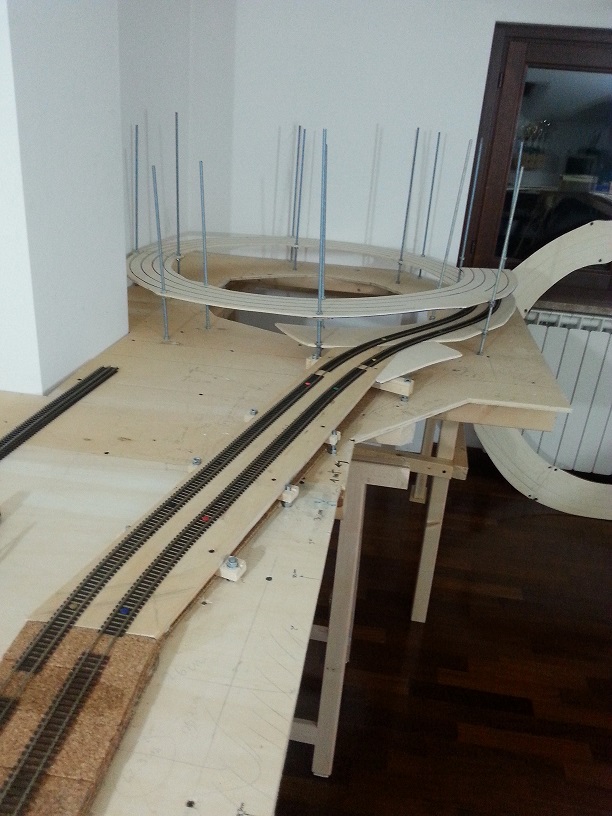

Ed infine come si presenta adesso il plastico, con la costruzione del primo piano definitivo dei binari e del ponte girevole:
collegamento elicolid piano superiore.jpg [ 197.83 KiB | Osservato 10819 volte ]

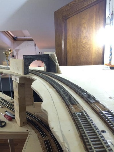

linea di parata completa:
2016918225059_piano superiore linea di parata completa.jpg [ 102.65 KiB | Osservato 10819 volte ]
2016918225548_linea di parata altra angolazione.jpg [ 180.48 KiB | Osservato 10819 volte ]

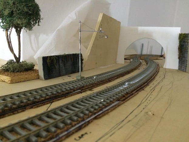

Linea di parata imbocco nord ''Galleria del Curato'' (prova portale)
201691823829_linea di parata imbocco nord.jpg [ 88.88 KiB | Osservato 10819 volte ]
Imbocco sud ''Galleria Olga'' (prova portale)
2016918231043_lato sud.jpg [ 70.56 KiB | Osservato 10819 volte ]

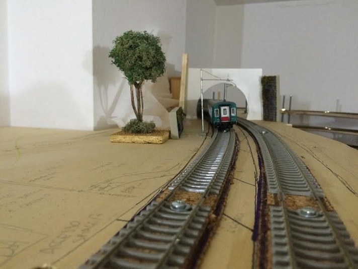

Primo regionale che impegna il corretto tracciato verso nord:
2016918231254_region.jpg [ 87.91 KiB | Osservato 10819 volte ]

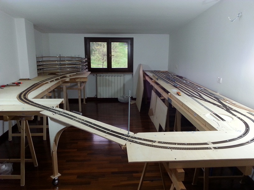

Una visione completa di come si presenta ora il plastico:
201691823202_punto fin.jpg [ 108.83 KiB | Osservato 10819 volte ]
Salve Bomby,
dunque vedrò di rispondere nell'ordine:
- la curva stretta sarà nascosta dalla montagna (ho scordato di camuffarla nel progetto); tutte le curve strette saranno nascoste;
-la disposizione del DL è l'unica zona in cui può essere messa (ci vogliono un pò di compromessi), così come lo scalo merci ( l'ho messo lì per fini pratici,visto che le manovre saranno molto più frequenti e inoltre prediligo il traffico passeggeri da quello merci,dando più spazio ai binari per i treni passeggeri appunto); inoltre il deposito locomotive non è tutto ma solo i 3 binari (due che vanno nella rimessa e l'altro affianco), gli altri sono per il ricovero dei convogli.
-le curve sono tutte collaudate e per fortuna nessuna è sintomo di deragliamento :) e comunque il raggio minimo è di 481,2mm (nell'elicoidale)
- i raccordi parabolici scusami ma non so cosa sono (?)
-Inoltre non ho capito neppure cosa intendi con i binari paralleli ai bordi (se intendi che sono troppo attaccati ai bordi, quello è uno sbaglio fatto nel disegno, in verità saranno più dentro. E non capisco anche il fatto dell'inclinazione.
Grazie mille

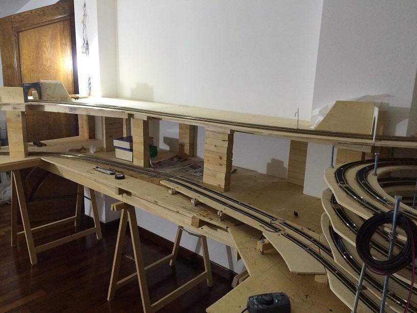

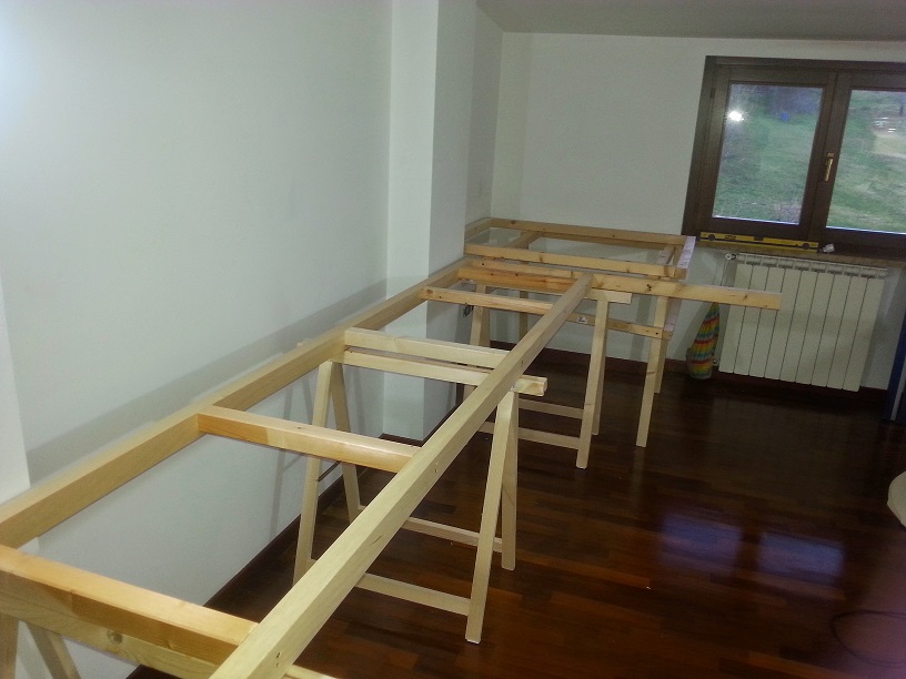

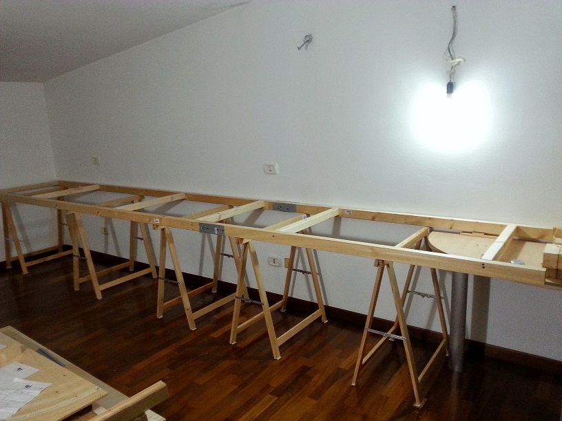

mi permetto di porre un mio personale dubbio sull'utilizzo dei cavalletti come supporto del plastico .... con il peso ed il tempo ...nno c'è il rischio che abbiano un cedimento ?
come mai hai adottato questa soluzione e non gambe fisse ?
buon proseguimento

Caro Andrea, come ripeto sempre, bisogna sempre studiare.
Raccordo parabolico: hai presente quando sei in macchina sull'autostrada e affronti una curva provenendo da un rettilineo? La curva non inizia subito con il raggio definitivo, c'è sempre un tratto di raccordo in cui il raggio di curvatura passa da infinito (tratto rettilineo) a quello del tratto curvilineo riducendosi sempre più in maniera graduale. Nella costruzione di strade, ed a maggior ragione di ferrovie, questo aspetto è cruciale e la transizione è calcolata attentissimamente. Prima dell'avvento delle calcolatrici (ovvero, dei calcolatori degli anni '60-'70) si seguivano curve paraboliche, che erano calcolabili anche "a mano". Oggi si usano curve clotoidali, ma la funzione quella è: addolcire il passaggio da rettilineo a curva.
Ora, nella realizzazione di un plastico nessuno pretende che ci si metta lì con matlab (che mi chiederai, e che cazz'è? Lasciam perdere) a calcolare la curva, anche se c'è chi lo fa. Basta solo prevedere a occhio una transizione del binario, se si vuole essere precisi si possono seguire le norme NEM (da leggere), che in una tabella indicano dei valori di riferimento per tracciare il raccordo.
Non c'è solo l'aspetto estetico da considerare, anzi, la presenza di raccordi parabolici aiuta anche a migliorare la marcia dei rotabili, il movimento dei carrelli, il loro riallineamento, ecc. E tra due curve in direzione opposta ci andrebbe sempre un tratto rettilineo, alcuni vecchi manuali degli anni '70 (già allora) suggerivano la distanza pari a due carrozze: se si usano i raccordi parabolici (fatti bene) la distanza si può anche ridurre un po', ma sotto un tot non scenderei.
Per il discorso dei binari paralleli al bordo. Il concetto di parallelismo ce l'abbiamo chiaro? Ad esempio parallele sono le rotaie dei binari in rettilineo, che sono rette che non si incontrano mai. Ebbene, se i binari e il bordo del plastico sono paralleli, ovvero il bordo del plastico si mantiene sempre alla stessa distanza dal fascio di binari che gli corre più vicino, l'effetto estetico non è un granchè. Pare una scemenza, ma non è così. Se invece i fasci di binari non corrono paralleli al bordo del plastico, ma sono un po' inclinati, basta pochissimo, qualche grado, l'aspetto del tutto migliora notevolmente. Se quello di prima era un discorso matematico, preciso, questo è un discorso artistico. E' sufficiente un banale accorgimento estetico per migliorare la percezione dell'opera da parte del nostro occhio. Prendi la stazione nascosta che hai costruito e immagina per un attimo che sia la stazione a vista. Inclinala un po', stortala, mentalmente: non devi modificare nulla, solo ruotarla un ninin. L'aspetto non è migliorato, non è più naturale? La natura non segue una griglia, e i progettisti di solito, almeno in Europa, non seguono una griglia: nulla è allineato con nulla.

Beh a studiare ho studiato e anche abbastanza direi, visto che sono stato 2 anni circa ad informarmi su quello che c'era da sapere sulla costruzione di un plastico e tutt'ora non mi fermo mai con la teoria; certo che non ho preso i calcoli che farebbe un ingegnere nella realtà,ma tutto quello che fino ad adesso è andato bene è perché ho studiato. ;) Non sapevo che si chiamassero così ma comunque penso che un pò di questo l'abbia applicato sul mio plastico. Devo dire che le curve non mi danno alcun problema fortunatamente quindi penso non sia necessario rivederle.Inoltre gli ho dato anche una corretta inclinazione quindi vanno alla grande.
Il concetto di parallelismo penso lo sappiano tutti, non era abbastanza chiaro perchè hai parlato di inclinazione e non di angolazione e questo mi ha portato fuori strada :lol:
Su questo ti do ragione, sperando possa risolvere tale problemino.
Inoltre oggi ho riprogettato la stazione di testa (infatti c'era qualcosa che non andava).
stazione di testa forse perfetta con scenario.png [ 70.9 KiB | Osservato 10507 volte ]
Ora mi piace molto di più e c'è molto più gioco.
