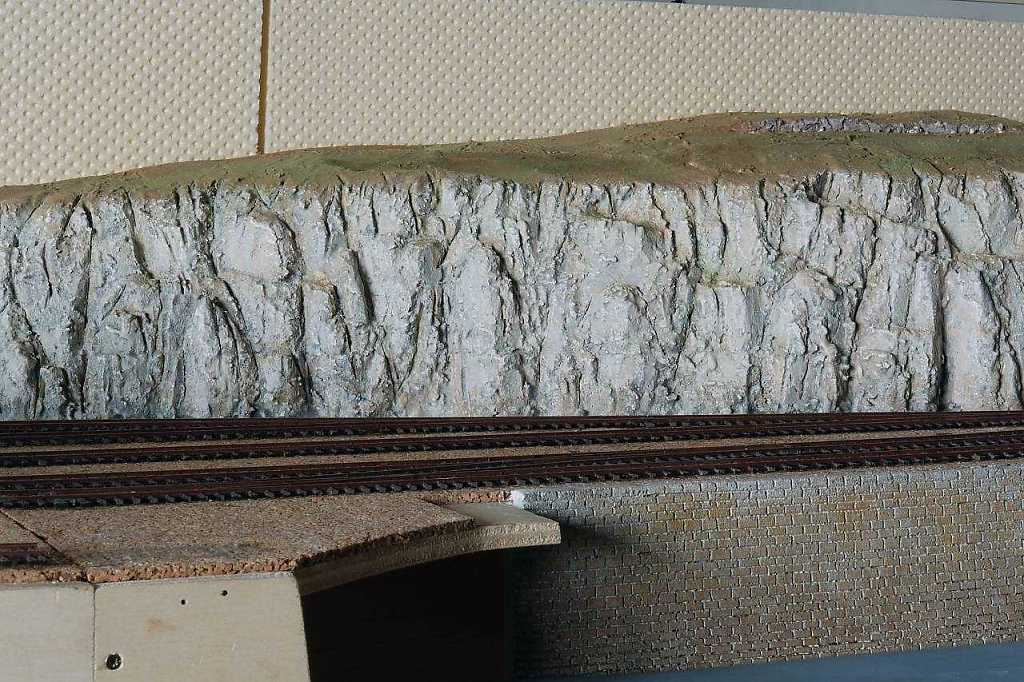

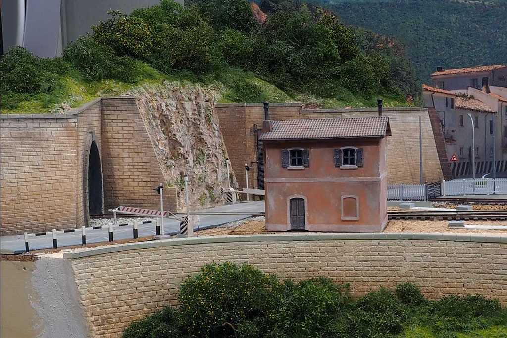

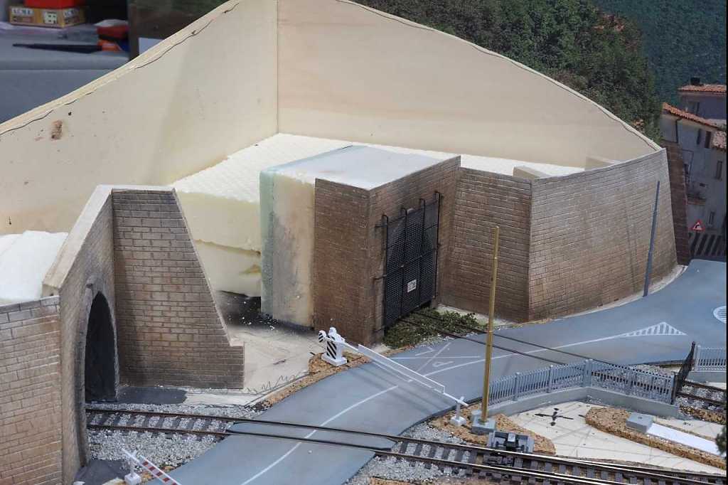

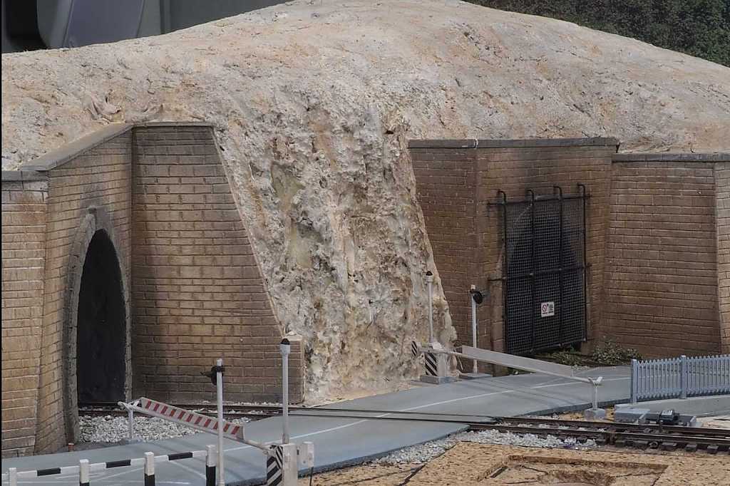

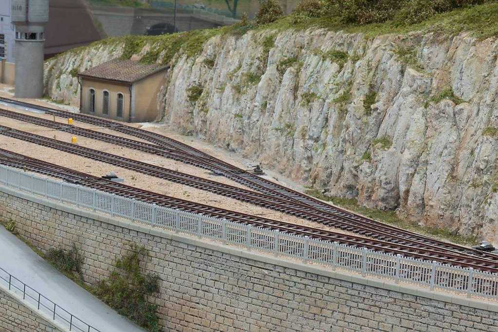

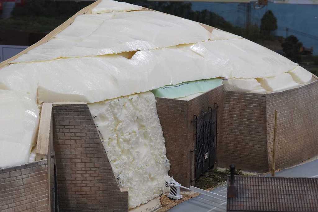

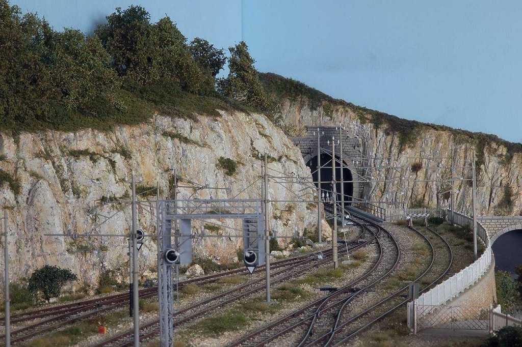

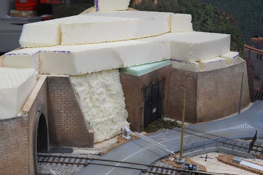

Allego alcune foto esplicative per la realizzazione di rocce e dirupi con fogli di polistirene.
Carlo

Ecco appunto il polistirene..... grazie maestro....

Grazie anche da parte mia; queste informazioni capitano, per me, proprio al momento giusto.Se possibile una domanda per Pesitalia: sulla struttura portante di poliuretano hai messo/steso qualcosa per meglio riprodurre le rocce?? (oltre, ovviamente, alla grande sensibilità dimostrata per cogliere e riprodurre le verie tonalità di colore).
Grazie ed ancora complienti.
Gianni de Bernardis

GIANNIDEBE ha scritto:
..... sulla struttura portante di poliuretano hai messo/steso qualcosa per meglio riprodurre le rocce?? ...
Gianni de Bernardis
Ho spalmato un impasto di colla vinilica + scagliola + acqua leggermente colorato con pigmento in polvere, utilizzando un pennello a setole morbide. L'impasto deve avere la consistenza di uno yoghurt. Prima che sia asciutto puoi far cadere a pioggia della scagliola colorata con pigmenti per rendere il terreno più rugoso. Puoi anche usare spatole e punte metalliche per incidere più in profondità le pareti rocciose.
Carlo

Grazie :D :D , faccio subito delle prove (stavo pensando, per rendere l' impasto più "ruvido", di aggiungere della polvere di pietrapomice).
Un saluto
Gianni de Bernardis

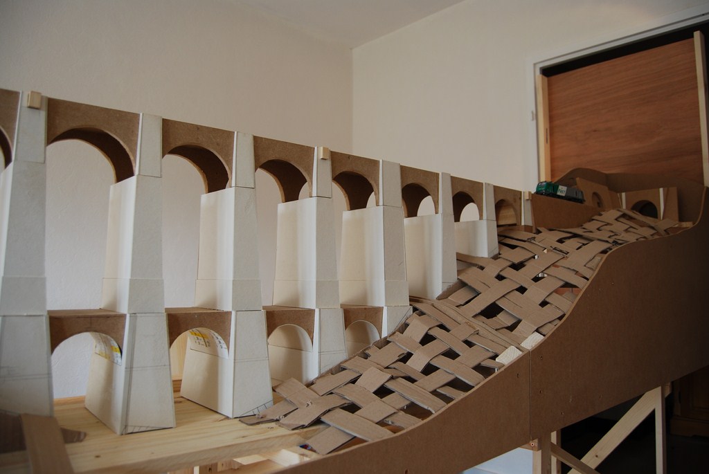

Che ne dici di questo sistema? Da ricoprire con carta pesta e poi sopra con quello che si preferisce...
Foto presa da qui:
http://forum.e-train.fr/viewtopic.php?f=2&t=69502&start=150

Interessante ma, alomeno nella mia ottica, preferisco il poliuretano con cui posso fare anche delle strutture di discrete dimensioni ma che risultano rigide, leggere ed autoportanti permettendo facilmente ripetute rimozioni per raggiungere zone "difficili" (l' importante è studiare bene le linee di giunzione posssibilmente non perpendicolari rispetto al punto di osservazione).
Un saluto cordiale.
