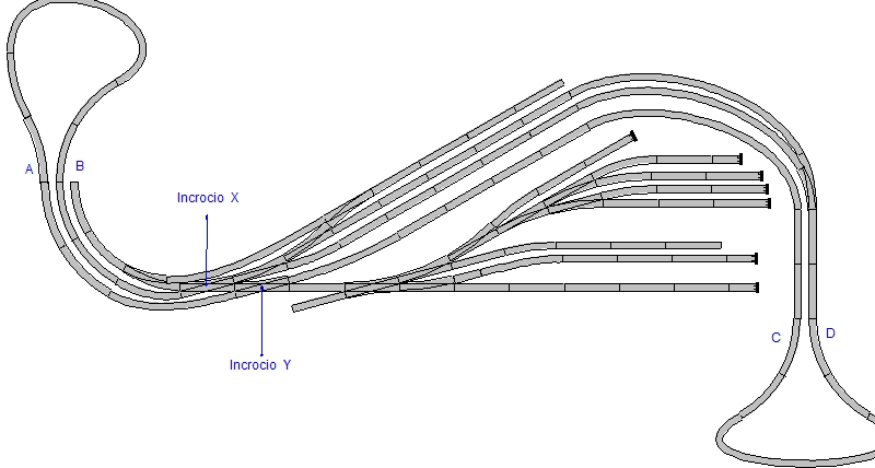

Buongiorno a tutti, devo risolvere un problema di cortocircuito dovuto alla conformazione del mio tracciato e per quanto ne capisco io l'ho chiamato "simil cappio di ritorno".
L'immagine qui sotto chiarisce quanto detto:
tracciato.jpg [ 155.35 KiB | Osservato 9757 volte ]
Il tracciato viene normalmente percorso dai treni che provenendo da B vanno verso D e dopo essere passati dalla stazione fantasma ritornano a C e vanno verso A e così via.
Per evitare problemi di corto, le giunzioni tra l'incrocio X e l'incrocio Y sono isolate e dunque nel percorso di cui sopra il funzionamento non da problemi. I problemi arrivano quando provenendo da B si cerca di attraversare l'incrocio Y per andare verso la zona rimessa - scalo merci e viene creato il corto circuito.
Come posso risolvere il problema ?
Il funzionamento è digitale con centrale Intellibox com e software TrainController.
Esistono moduli che gestiscono i cappi di ritorno tipo il Lenz LK100 che non so se potrebbe gestire questa cosa oppure no; magari qualcuno di voi ha già risolto un problema simile e mi può aiutare.

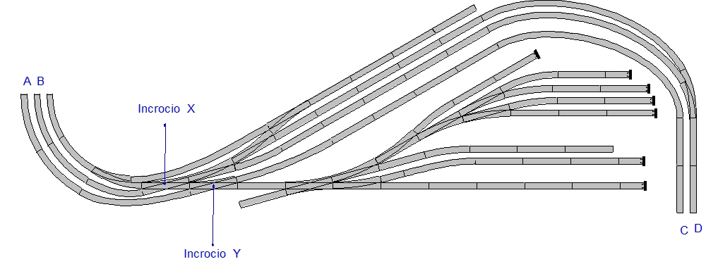

Ciao lpr970, per chiarire devo sottolineare che la circolazione dei treni avviene in un solo senso, e che il tracciato è a forma di "osso di cane" pertanto, il treno che passa da B andando verso dx passa da D, ritorna su C e andando verso sx passa da A e ritorna su B e così via.
I due incroci sono già uniti con scarpette isolanti, e non mi è chiaro quanto dici.
Ho rifatto l'immagine per chiarire il tracciato.

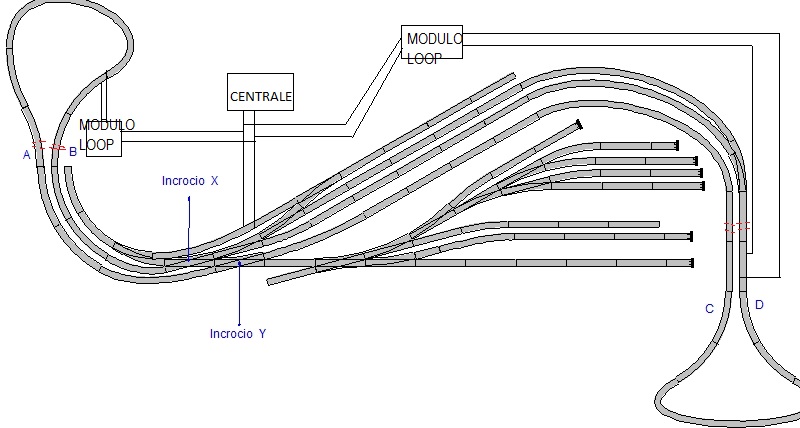

Luigi non devi sezionare ed isolare nulla nel tratto centrale , anzi puoi rimuovere tutte le scarpette isolate.
Tale zona dovrà essere alimentata tutta nella stessa polarità ,
parti dal primo binario alimentato nella stessa maniera tutti i tronchi e binari di linea .
dopo sezioni i due cappi su entrambi le rotaie , per una lunghezza sufficiente a contenere all'interno il treno più lungo che circola sul plastico .
Ora usando due moduli ( uno per ogni cappio ) alimenti la parte interna del cappio .
I moduli LOOP sono tutti compatibili ed automatici .
in questo modo hai spostato il rilevamento del corto nei due cappi , quindi quando un treno lo attraversa ( non importa la direzione ) il modulo provvede ad invertire la corrente all'interno del cappio , mentre sulla restante parte del plastico resterà sempre la stessa polarità

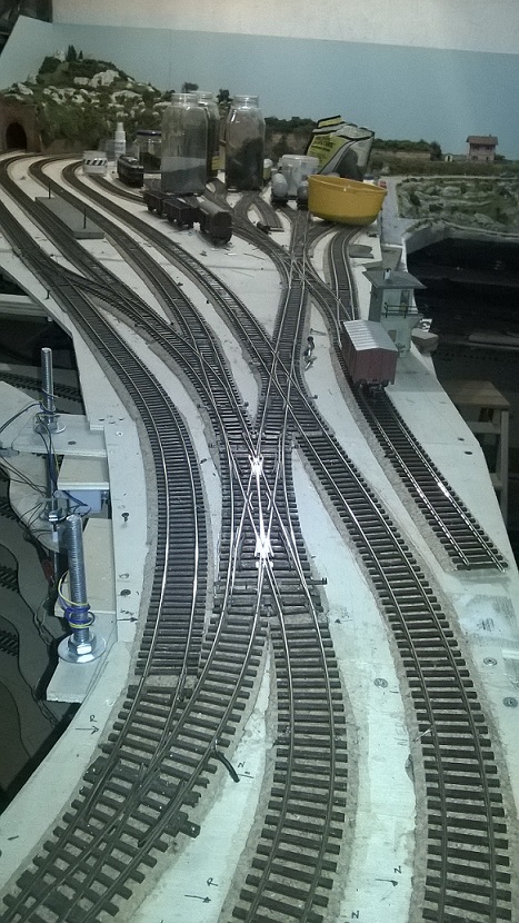

Avendo fatto l'osso di cane, riguardo al corto circuito i due cappi non c'entrano proprio niente.
Il problema è appunto nei due incroci, cioè in quella dispozione di scambi e incroci.
Le scarpette isolanti non sono sufficenti da sole, devi isolare, o controllare che sia effettivamente così, che tutte le rotaie degli incroci (che dal disegno mi paiono inglesi semplici), quindi gestire correttamente le polarizzazioni.
Chi in realtà crea il corto circuito, sono i veicoli che prendono corrente da tutte le ruote, e interessano contemporanealente i due incroci, ovvero i due binari dell'osso di cane.
Le soluzioni possibili sono:
1-
isolare tutta la zona degli incroci dal resto, quindi gli incroci tra di loro, polarizzare correttamente, alimentare solo le rotaie interessate dal transito del treno, insomma cablare un sacco di roba
2-
mettere un tratto di binario più lungo del veicolo più lungo che prende corrente da tutte le ruoate, direi almeno 350 mm, però attenzione ai treni con condotta passante tra testa e coda, i 350 mm diventono 350 + il treno più lungo.
Sinceramente con la configurazione ad osso di cane, quella dispozione di scambi e incroci non va bene, per evitare problemi ci vuole un terzo binario in mezzo ai due di derivazione, con alimantazione commutabile, i treni che vengono, da B e vanno allo scalo, o vv. devono transitare da quel terzo binario.

con le parole faccio confusione ,
in modo semplicistico elaboro il tuo disegno.
In rosso le sezioni
tracciato_1.jpg [ 88.42 KiB | Osservato 9543 volte ]

Grazie Marco perché inizio a capirci qualcosina in più, in effetti anch'io l'avevo chiamato "simil cappio di ritorno" perché il cappio di ritorno vero é quello che parte e ritorna sul medesimo binario.
Come dici tu il corto avviene quando il carrello anteriore della motrice prende corrente sull'incrocio Y mentre il carrello posteriore sta ancora prendendo corrente dall'incrocio X.
Delle due soluzioni che proponi la prima non mi sembra a prima vista tanto facile da realizzare, mentre per la seconda non ho ben capito dove dovrei mettere il tratto di binario che dici (se intendi tra un incrocio e l'altro penso proprio di non avere spazio a sufficienza).
Quando dici:
Il terzo binario che menzioni dove intenderesti posizionarlo?
Allego la foto del punto con i due incroci.

Voto per lo schema di Andrea con i due moduli loop! È il più facile da realizzare e visto che intendi usare il plastico solo in dcc, va alla grande senza modifiche al piano binari.
In pratica tutta la parte centrale del plastico mantiene la stessa polarità sui diversi binari, lasciando ai due ossi il compito dell'inversione!
