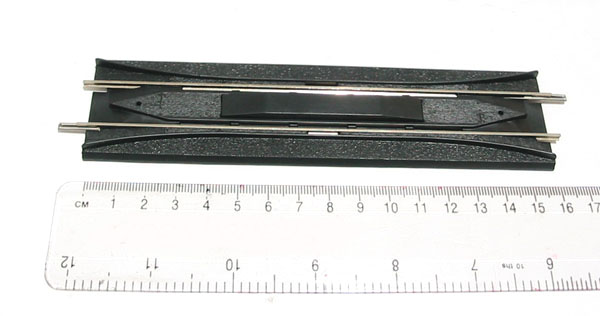

il progetto del mio futuro plastico comprende una stazione fantasma di testa.
In tale stazione i treni in arrivo sganceranno la loco in testa e agganceranno una loco in coda, per poi ripartire in senso opposto.
Cercando sul web ho trovato questo:
R620 Hornby.jpg [ 40.19 KiB | Osservato 9278 volte ]
Sarebbe l' optimum, uno sganciatore meccanico fisso, senza inutili ( almeno in questo particolare utilizzo ) motorizzazioni, relative connessioni elettriche e pulsanti di comando.
Che ne pensate ?

mi è capitato che alcuni rotabili avessero dei carter sotto il carrello con gobbe sporgenti verso il basso (parlo di elementi motorizzati). se transitassero su tale sporgenza andrebbero inevitabilmente a cozzare invece di transitarvi sopra. dovresti verificare cosa ci fsi passare e il sottocassa come si presenta. che ganci utilizzi? fleischmann forse?
per non fare troppi post aggiungo:
ma comunque procurati uno di questi sganciatori (nome equivoco :? ) e prova con le motrici che ritieni dovranno passarci sopra. se non ho capito male comunque andrebbero alla fine del binario di ricovero per fare sganciare (ancora :? ) la locomotiva per il giro-macchina

Stefano, a tutta prima sembra una soluzione accattivante, ma sorgono due possibili problemi (scusa se faccio l'avvocato del diavolo! :twisted: )
- se la rampa fissa è alta abbastanza da provocare lo sgancio dei ganci prescelti, come passeranno sopra ad essa le parti basse centrali della loco di testa? P.es mi vengono in mente gli spazzaneve delle d345, o i carter ingranaggi dei carrelli motori delle e636 Roco, ma chissà quanti altri casi ci sono..
- la rampa va posta prima di un tratto "tasca" del binario di testa, dove ci stia la loco arrivante sganciata; in quella tasca, quando liberata, bisogna stare attenti a non piazzare mai in spinta carrozza o carro, sennò come lo porti poi via? Quindi mai attestare fino al terminale un convoglio pronto per la partenza.
Sempre se ho interpretato in modo corretto la posizione dello sganciatore nel tuo schema.....

Mi sa tanto che avete ragione... :( :( :(
Avevo pure io gli stessi vostri dubbi.
Peccato, tocca usare gli sganciavagoni motorizzati Roco Line, con relativi fili e pulsanti di comando.
Piu' telecamerina e relativo schermo per potere visionare la manovra, dato che la stazione di testa fantasma sara' non in vista... :( :( :(
Lo sganciavagoni fisso di Hornby mi avrebbe consentito di risparmiare pure questa ulteriore complicazione.
Mannaggia a li pescetti !
